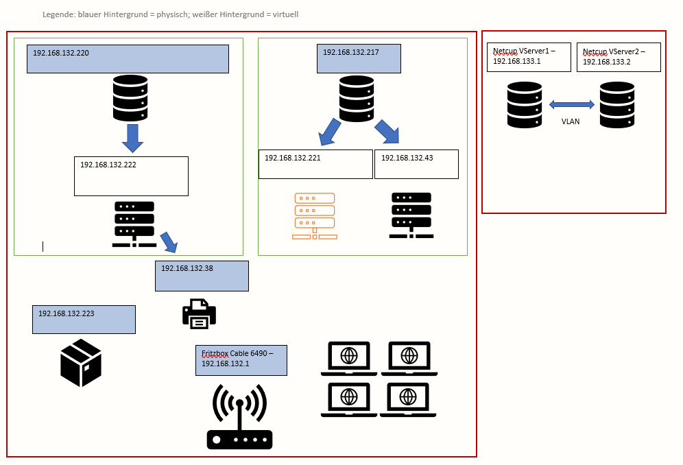

ich habe Wireguard auf opnsense, Site to Site, eingerichtet.
Ich kann nun auch von Standort A die lokale IP der opnsense an Standort B erreichen. Andere IPs im Netz B erreiche ich hingegen nicht. Von einem Gerät an Standort B aus erreiche ich an Standort A nicht einmal die lokale IP der opnsense.
Standort B ist ein VLAN, d.h. ich habe keinen Router als Standartgateway, wo ich Routen setzen könnte. Die Logik sagt mir aber, dass ich auf den weiteren Geräten an Standort B Routen setzen müsste, damit diese wissen, wen sie überhaupt fragen müssen, wenn sie das Subnetz von Standort A erreichen wollen (nämlich die opnsense an Standort B).
In dem anhängenden Schaubild fehlt noch die opnsense VM an Standort A (IP: 192.168.132.32). Die opnsense an Standort B befindet sich auf 192.168.133.1. Das Gerät 192.168.132.2 ist ein Windows-System.
Standort A (zuhause) ist das rote Quadrat links, Standort B das rote Quadrat rechts. An Standort A gibt es eine VM mit opnsense (hinter einer Fritzbox), an Standort B ebenfalls (da ist es aber in einem VLAN bei Netcup).
Allowed IPs an Standort A: 10.210.0.0/24 (Nach Hinweis in anderem Forum geändert auf /32) sowie 192.168.133.0/24
Allowed IPs an Standort B: 10.210.0.0/24 (Nach Hinweis in anderem Forum geändert auf /32) sowie 192.168.132.0/24
Die Wireguard IPs der beiden Endpunkte sind 10.210.0.1 (Standort A) und 10.210.0.2 (Standort B)
Das ist natürlich beliebig unpraktisch. Wenn du den status quo in einer Zeichnung darstellst, was grundsätzlich löblich ist, da Wall-Of-Text-Beschreibungen von Netzwerken die Hölle sind, dann solltest du dennoch alles einzeichnen und ggfs nachbessern. Kombinationen aus unvollständigen Zeichnungen mit Textergänzungen sind fast schlimmer als Text-only.
