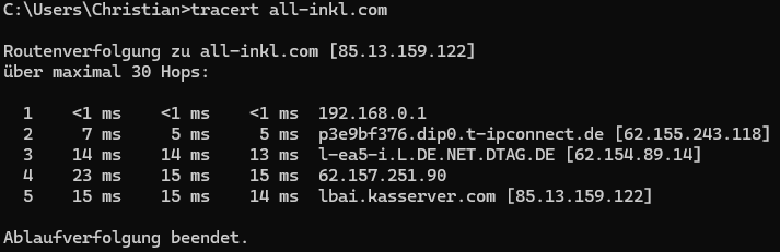

Man sieht den Unterschied beim Nachverfolgen der Route.
Fehler beim Aufruf der Webseite all-inkl.com im Browser:
Kein Fehler:
Der Unterschied sind die IP-Adressen des Hosts "l-ea5-i.L.DE.NET.DTAG.DE":
geht nicht: l-ea5-i.L.DE.NET.DTAG.DE [217.5.68.250]
geht: l-ea5-i.L.DE.NET.DTAG.DE [62.154.89.14]

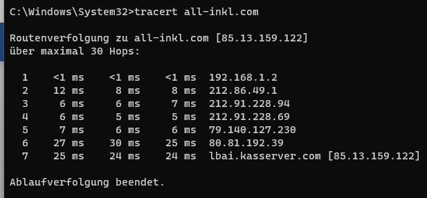

Du scheinst DIch direkt im internen TKom-Netz zu bewegen. Bei einem anderen Provider sieht das so aus:
3 8 ms 7 ms 7 ms 88.79.15.228
4 10 ms 8 ms 9 ms 88.79.15.244
5 13 ms 13 ms 13 ms 188.111.129.42
6 11 ms 12 ms 11 ms 145.254.2.209
7 15 ms 14 ms 14 ms lag-26.ear3.frf1.sp.lumen.tech [4.68.74.9]
8 21 ms 22 ms 21 ms ae2.3603.edge4.ber1.neo.colt.net [171.75.9.250]
9 30 ms 29 ms 30 ms NEUE-MEDIEN.edge4.Berlin1.Level3.net [212.162.11.134]
10 32 ms 32 ms 33 ms lbai.kasserver.com [85.13.159.122]

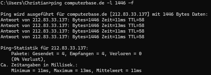

Wie schon festgestellt, da der Traceroute in beiden Fällen ankommen, liegt erst mal kein Fehler im Routing selbst vor, sondern wenn auf einen höheren Layer oder wie schon gesagt bei der MTU-Größe (möglich, aber nicht sehr warscheinlich). Kannst du testen, wenn du die maximale MTU (1492 bytes bei DSL) beim Ping mit der Option "dont-fragment" wählst. (Windows ping lbai.kasserver.com -l <ICMP-Payloadlength> -f )
Framegröße = ICMP-Payload + 8 bytes ICMP Header + 20 Bytes IP Header + 18 Bytes Ethernetheader
Framegröße muss kleiner gleich MTU sein
46 bytes + ICMP-Payload <= 1492 bytes (wegen PPPoE bei DSL) und 1500 bytes (ohne PPPoE)
Also 1492 - 46 = 1446 bytes Payload müssten durchgehen.

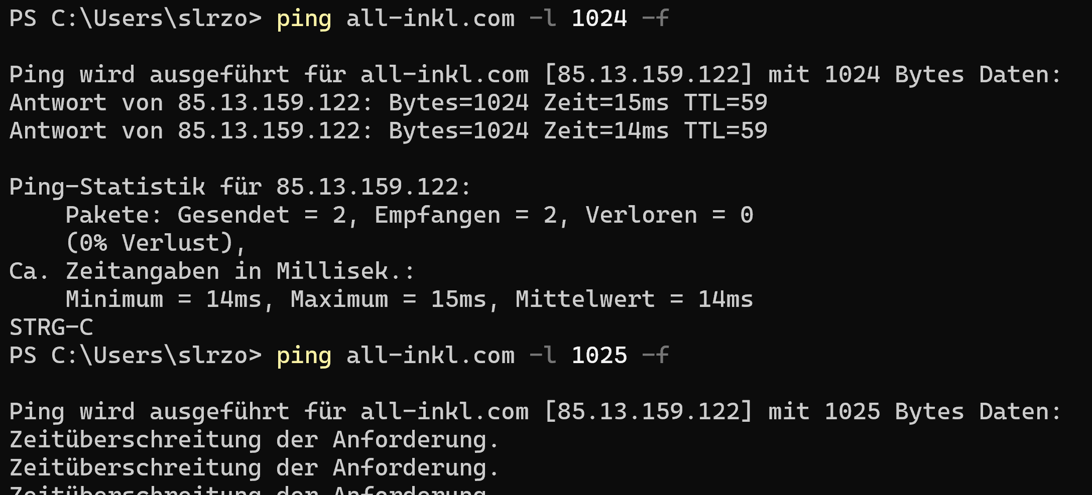

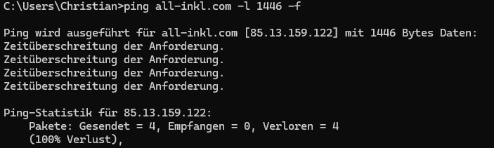

Hab es eben mal bei mir getestet. all-inkl.com scheint alles über 1024 bytes zu droppen. Bis dorthin erhält man Antworten zurück.

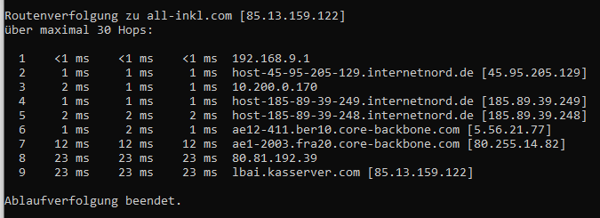

@slrzo
kann ich bestätigen.
über Telekom Glasfaser sieht es bei mir so aus:
über OpenInfra so:
und DNSNet so:
@slrzo
ich auch. Ist bei allen drei Anschlüssen so.
Wäre interessant, ob im Fehlerfall der Browser die Pakete mit dem Don’t-Fragment Flag versieht und die deshalb im Nirwana verschwinden. Auch das sieht man dann im Wireshark. Ein Paket mit sagen wie 1400 Bytes Payload und df-Flag wird das Ziel nie erreichen
Reaktionen: TomH22
Ich kann es testen, wenn es wieder nicht funktioniert.
Das klingt dann doch aber eher nach einem Client/Browser Problem. Ich habe das Phänomen ja auf allen Clients.
Gab auch so seltsame Sachen wo dann der DSLAM IPv4 Pakete und gewisse Paketgrößen verschluckt. Eine Störungmeldung und zurücksetzen des Anschlusses/Linecard wäre sicher nicht verkehrt. Geht auch alles komplett online.
