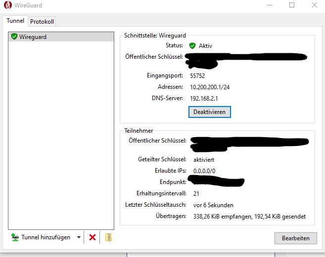

Also kurz zu Wireguard. Mehr wie auf dem Screenshot angegeben kann ich nicht mitteilen.
Das sieht doch schon mal gut aus. Es werden ja auch offensichtlich Daten durch den Tunnel übertragen. Deshalb nehme ich an, dass die Adressen bei dir zu Hause nicht auch 192.168.2.x sind.
Und über den Weg kannst du auf die Webseite des Speedport nicht zugreifen, aber auf andere Geräte im Netz deiner Eltern schon? Der Zugriff aufs Internet geht auch nicht? Kannst du den Speedport pingen?
Also zu Hause bei mir habe ich schon die Adr. 192.168.2xxx.
Andere Geräte im Elternnetz habe ich nicht wo ich zugreifen könnte.
