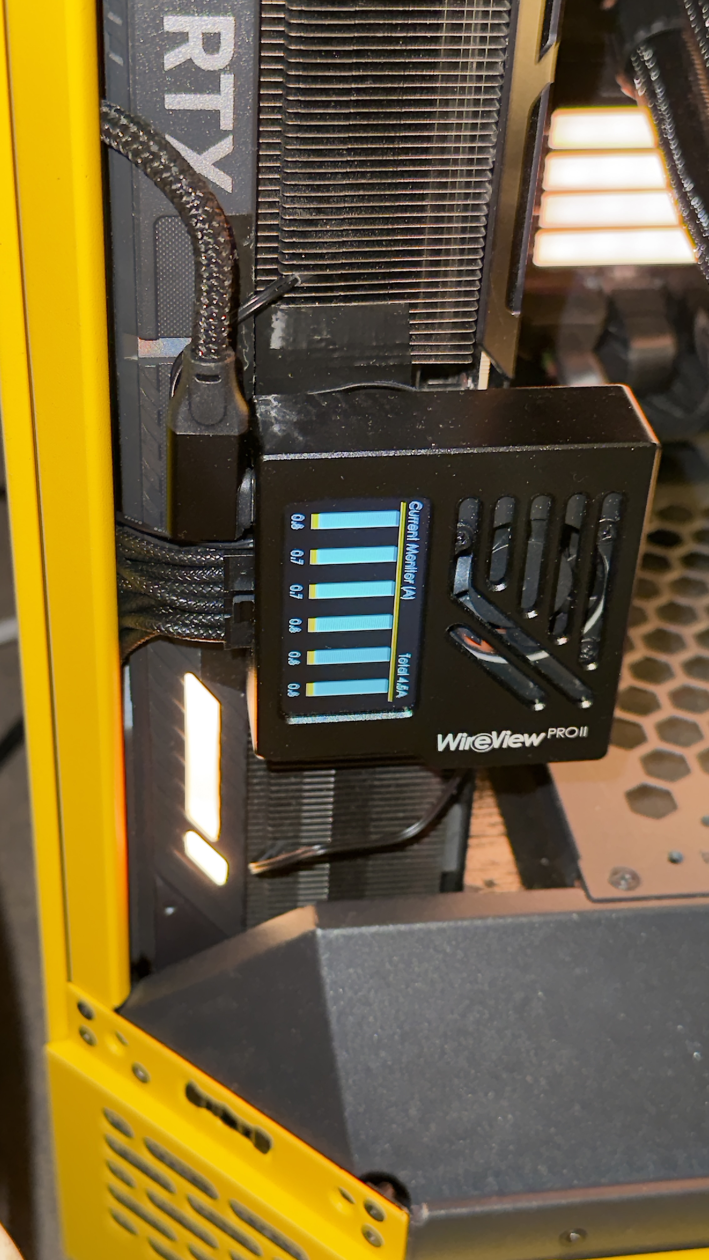

Hi, seit ein paar Tagen habe ich ein WVP2 auf meiner "GIGABYTE™ GeForce RTX™ 5090 Gaming OC 32G" im Einsatz.
Software 1.06, inzwischen erfolgreiches Update auf FW v04 (war super einfach!).
Ein paar Anmerkungen:
Aufgrund einiger Einbauprobleme in mein Setup wollte ich das WVP2 final auf Funktion testen, also das "Temp Limit (C)" auf 20° gesetzt:
Funktionierte sofort, fährt herunter...
...schaltet wieder ein (automatisch, vermutlich wg. wärmer 20°)
...fährt wieder runter (wärmer als 20°) = klassischer Bootloop
Reset am WVP2-Gehäuse! Puuh...
Empfehlung: Baut bitte eine "Test"-Funktion in die Software ein (falls ich den Test-Button übersehen habe).
Meine Einbauprobleme liegen hauptsächlich am Gehäuse von Thermaltake "The Tower 300".
Zum einen betrifft es das Kabel zum Mainbordheader (Power, Reset, LEDs), der ist bei diesem Gehäuse freundlicherweise als Block ausgeführt.
Das Power-Kabel lässt sich also nicht separat splitten.
Ein Adapter kommt nicht in Frage, da der Mainboardheader direkt unter der Grafikkarte liegt, da passt der Standardstecker gerade so drunter.
Ich musste also die Power-Kabel vom WVP2 direkt an die Kabelpeitsche des Thermaltake löten, keine schöne Bastellösung.
Ein gewinkelter Stecker für den Mainboardheader als Block mit allen Pins zzgl. Poweranschluß WVP2 wäre hier möglicherweise eine elegante Lösung.
Zum anderen bietet das Gehäuse vorn wenig Platz wegen der markanten Ecken.
Das WVP2 passt zwar noch wunderbar auf die Grafikkarte, das mitgelieferte USB-C-Kabel steht aber zu weit hervor und das Gehäuse schließt nicht mehr.
Ich habe mit einem gewinkelten USB-C-Stecker/Adapter hier die saubere Lösung gefunden.
Damit läuft das WVP2 perfekt!
