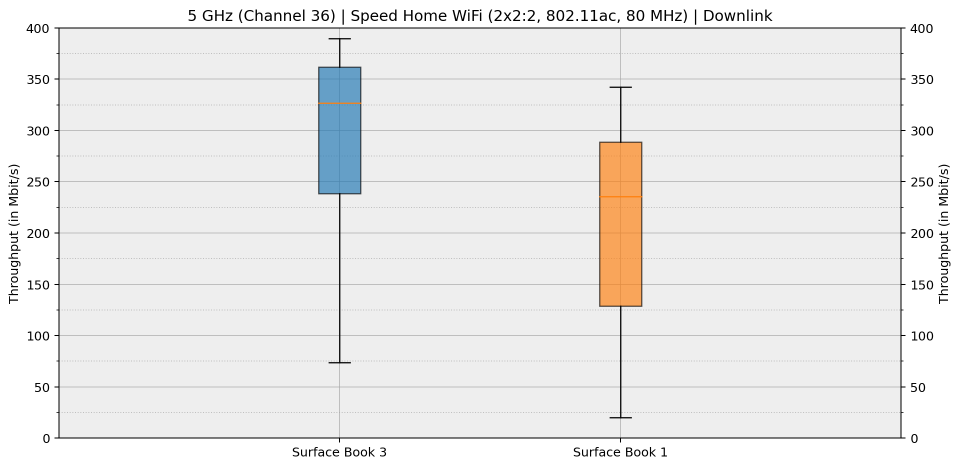

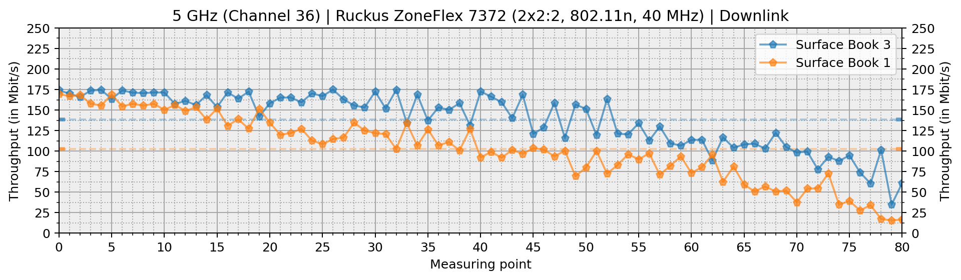

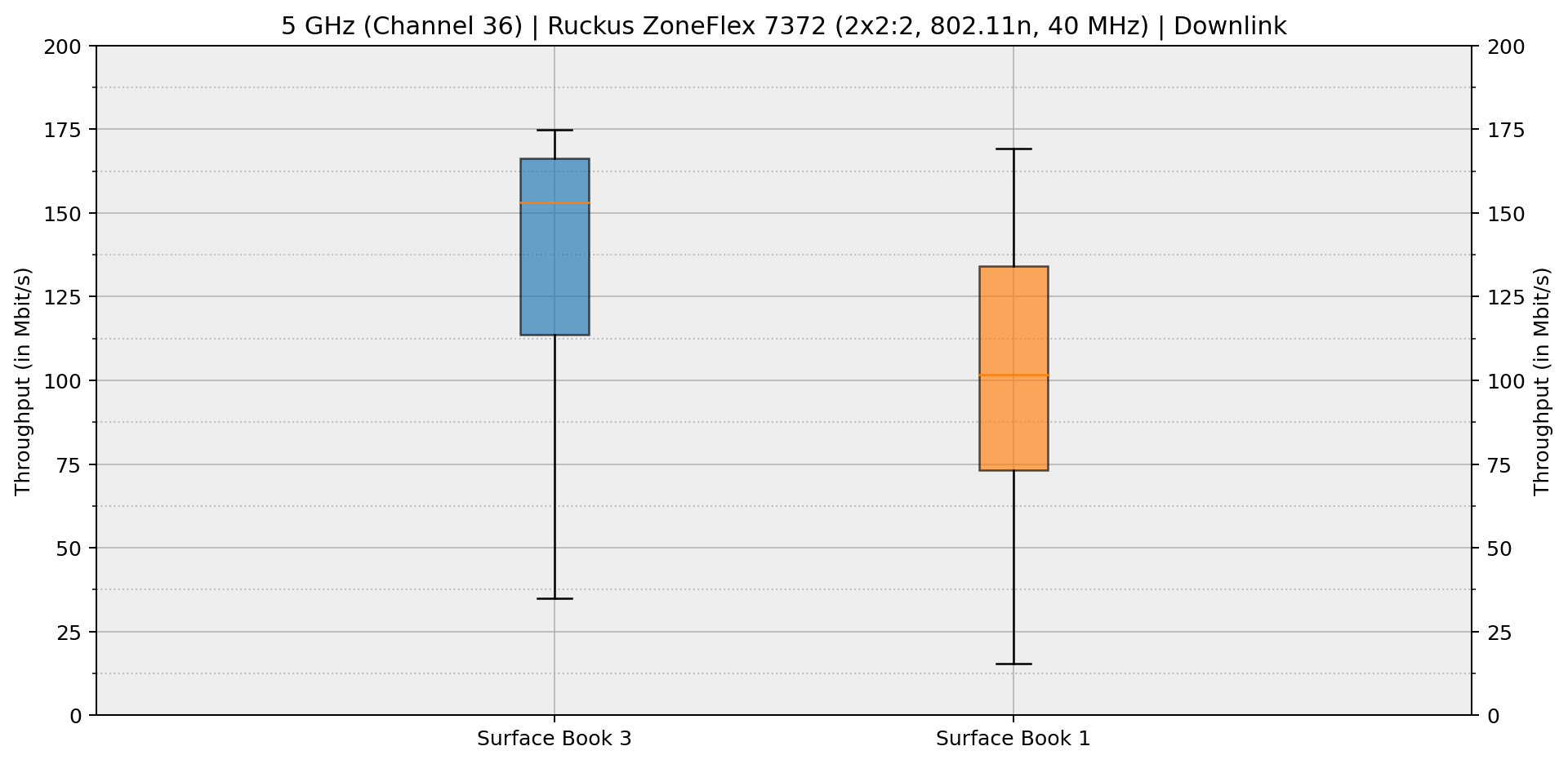

2.4 GHz hab ich nicht systematisch untersucht, aber im 5 GHz Band gibt es absolut keine Zweifel:
Pro Messpunkt jeweils ein iperf3 Durchlauf in Down- und in Uploadrichtung mit je einem TCP-Stream.
TomH22 schrieb:
Ohne Hintergrund Infos wie Anzahl Streams ist es noch schlechter zu beurteilen.
2x2 MIMO mit 20 MHz im 2.4 GHz Band und 80 MHz im 5 GHz Band.
Reaktionen: xexex
Für AC ist das plausibel, denn AC ist recht komplex, es gibt Wave 1 und Wave 2, und es ist gut vorstellbar das Features wie Beamforming unterschiedlich gut implementiert werden. Aber Dein Beispiel war eben 802.11n, wo sich seit langem nichts Neues mehr tut, vielleicht mal abgesehen von proprietären Erweiterungen wie 256QAM, von denen man aber selten profitiert.
Was man aber an Deiner Grafik gut sieht: Beide Clients, auch der schlechtere, bleiben recht lange über 100MBit. Damit reicht es für die Mehrzahl der deutschen Internet Anschlüsse aus. Bei 802.11n ist das oft nicht gegeben. Wenn man vernünftigen Durchsatz haben will, führt an einem Wifi 5 (ac) oder 6 (ax) Netzwerk kein Weg vorbei.

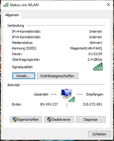

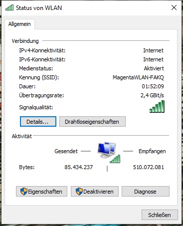

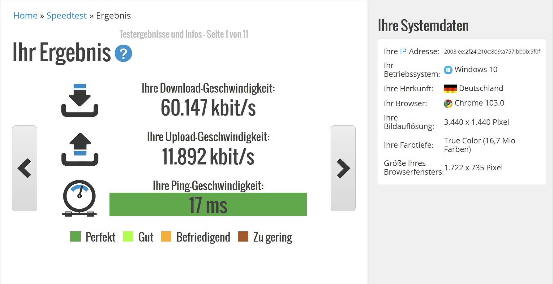

Hab im Wohnzimmer den Smart 4 stehen und in unserem Gang (10 Meter Abstand, 2 Türen) den Speed Home... Der hat schon enorm Reichweite und gute Verbindung gebracht. Mein PC hatte vorher 865 M/bits per Wlan im besten Fall und jetzt durch den Speed Home Wlan immer die vollen 2,4 G/bits bei vollem Emfpang...
Ein neuer Router und mehrere Repeater wären eventuell eine Lösung. Wird halt nicht ganz billig das Ganze... Zudem um so mehr Geräte bzw Repeater per WLAN um so schlechter wird die Bandbreite und Ping. Da wäre ein LAN Kabel von Vorteil, das zumindest im unteren Stockwerk ein Repeater per LAN angeschlossen ist. Mit dem Smart 4 und einem Repeater per WLAN habe ich bis jetzt null Probleme... Anschluss ist Glasfaser 50000, reicht mir. Möglich wären 1000 MBit/s...

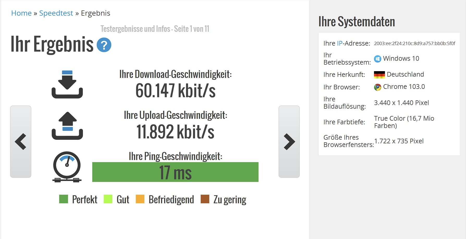

Mein Ping zum Beispiel ging aber mit einem Speed Home WLAN von 14ms auf 17ms hoch. Die 3ms nehme ich aber in Kauf, da ich jetzt wenigstens per WLAN 2,4 Gbit/s habe und zusätzlich kein erbostes Pupertier mehr. :lol:
Entscheidend ist der Ping unter Last und der wird mit Speed Home WLAN dazwischen eher niedriger sein.
