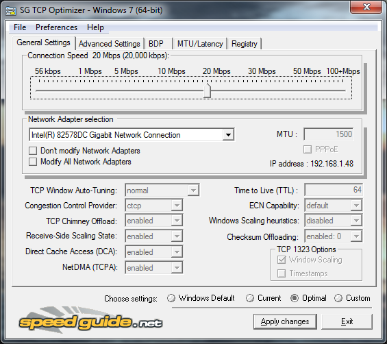

8. Falls das Betriebssystem Windows ist, würde ich als ersten Schritt versuchen mit TCP Optimizer (https://www.speedguide.net/downloads.php) die Windows Defaults zu laden (ganz unten "Windows Default"):

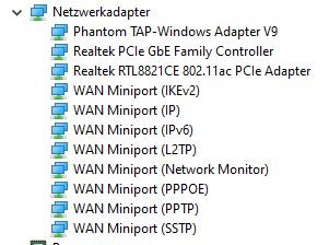

Bei Netzwerkadapter im Gerätemanager steht folgendes, was soll ich hier tun? Ich hab wirklich Null Ahnung.

7) Das mit dem Optimizer hab ich gemacht und neu gestartet - hat nichts gebracht leider.

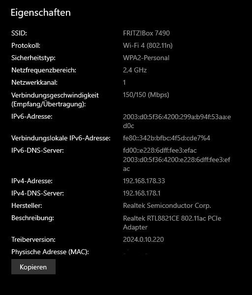

Wenn du unten rechts, neben der Uhr auf das WLAN Symbol klickst, dann geht ein Menü auf mit verfügbaren WLANs.
Unter dem WLAN, mit dem du verbunden bist (sollte auch euer WLAN sein), gibt es eine Schaltfläche "Eigenschaften"
Da mal drauf klicken - es sollte ein neues Fenster aufgehen.
Scroll in diesem Fenster ganz nach unten und mache davon einen Screenshot (oder nutze die "Kopieren" Schaltfläche um die Eigenschaften des WLANS dann hierher zu kopieren) - das sind die Eigenschaften des verbundenen WLANs.
Die Physische MAC-Adresse würde ich schwärzen.
Reaktionen: aragorn92

Ok, here we go:

Die WLAN Verbindung ist schon mal nicht das Problem.

Wenn Sie auf Ihrem Rechner einen Treiber namens „TAP-Windows Adapter v9“ finden, müssen Sie sich keine Sorgen machen. Es handelt sich nicht um einen Virus, sondern um einen virtuellen Netzwerkadapter. Dieser wird mit Programmen wie OpenVPN installiert, jedoch oft bei der Deinstallation nicht entfernt.
https://www.computerbild.de/artikel...-Das-steckt-hinter-der-Software-31424709.html
Warum man OpenVPN braucht kann nur der TE beantworten.
Sunrise92 schrieb:
Was meinst du mit VPN?
"Phantom TAP- ..." im Geräte Manager. Könnte OpenVPN sein. Was anderes? Virtualbox?
Wenn du Speedtest machst, wird dann dein Provider/Deutschland angezeigt oder irgendein anderes Land/Provider?
Vielleicht die komplett falsche Richtung jetzt, aber wer weiss. ;-)
Ähm, der Phantom-TAP ist auf einmal verschwunden, wenn ich in den Geräte-Manager schaue :O Wüsste auch nicht, dass ich etwas ähnliches mal installiert habe....

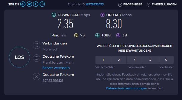

Anbei der aktuelle Speedtest:
Edit: Ja, alles in Quarantäne verschoben was vorhanden war und jetzt starte ich mal neu!
