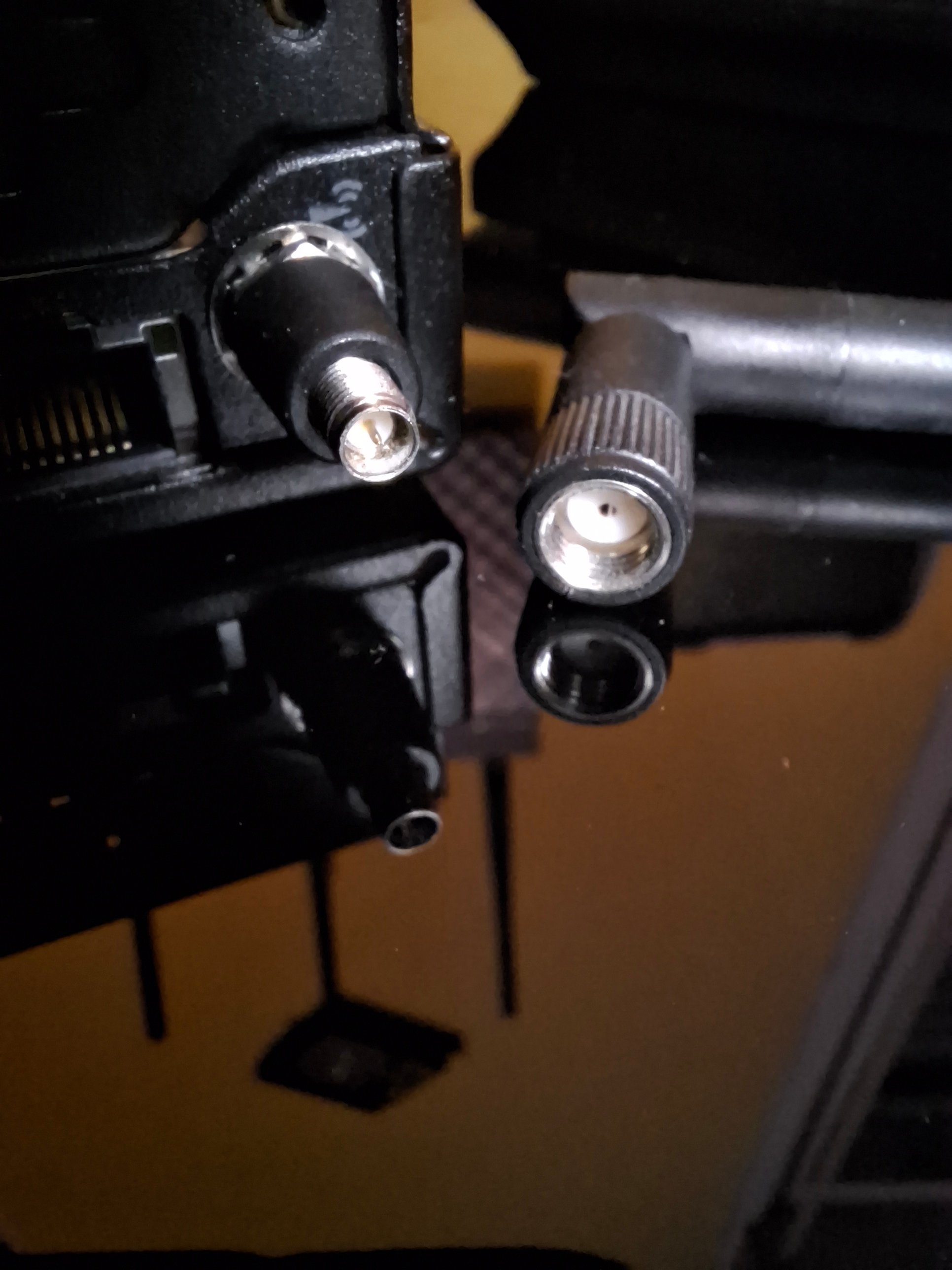

ich habe gestern einen gebrauchten Lenovo ThinkCentre M920x bekommen. Der Händler hat das Gerät ohne eine Antenne ausgeliefert.
Der Anschluss/das Gewinde am M920X ist deutlich kleiner als das Innengewinde an der Antenne. Die alte WLAN Antenne stammt von einem alten ACER Desktop von ca. 2008. Deswegen bräuchte ich evtl. nur einen Adapter. Ich bin mir aber nicht wirklich sicher, ob man sie an einem modernen Gerät nutzen kann.... Aus den Angeboten/technischen Angaben auf amazon.de bin ich leider nicht klug geworden.
Könnte mir jmd. eine passende Antenne empfehlen ...?

Das ist eine seltene 'Privaterfindung' von Lenovo:
Für den abgebildeten Anschluss des Lenovo ThinkCentre M920x benötigen Sie eine Antenne mit der originalen Lenovo-Teilenummer FRU: 00XJ094 (oder der entsprechenden Ersatzteilnummer P/N: SA30M36130). [1, 2]
Lenovo verwendet bei den Modellen ab der 10er-Tiny-Serie (wie Ihrem M920x) ein proprietäres, dünnes Gewinde (ca. 4 mm Durchmesser). Dieses ist deutlich schmaler als der verbreitete, standardmäßige RP-SMA-Standard von herkömmlichen WLAN-Routern. Die auf dem Bild rechts zu sehende Antenne besitzt ein solches Standard-Gewinde, weshalb sie nicht auf den PC-Anschluss passt.
Ich hole dann die Antenne von Post #3.
