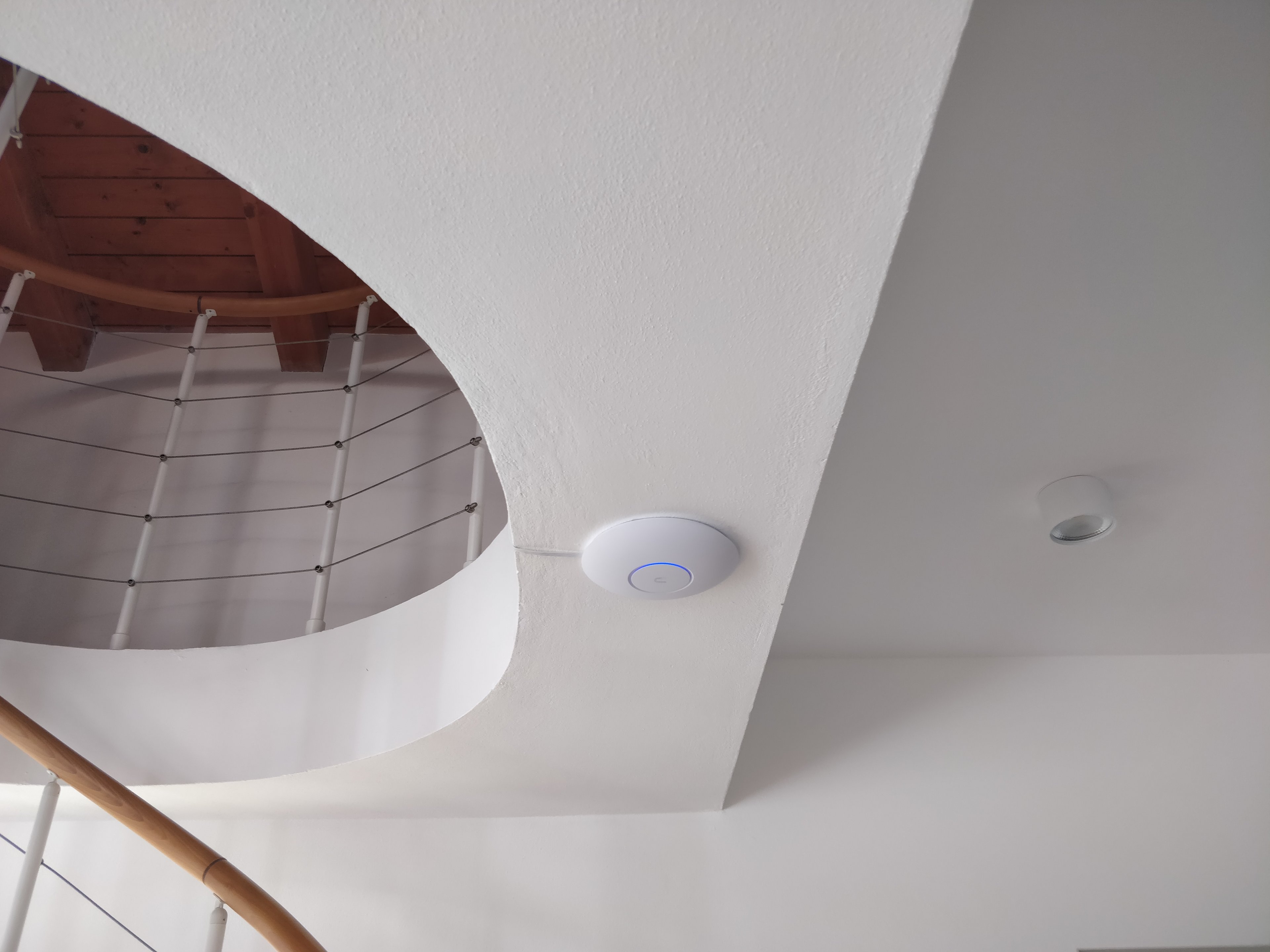

Wollte nur nochmal Rückmeldung geben. Der AP hängt nun da wo er soll. Die Einrichtung war leicht, auch wenn es natürlich für nur einen AP etwas unnötig ist eine Software zu installieren. Aber ich habe direkt die ganzen Möglichkeiten gesehen, was man mit mehreren von den Dingern alles anrichten kann. Angebunden ist der AP über ein 20m Flachbandkabel, der POE Injector ist direkt am Router. Funktioniert ohne Probleme.
Hier brauchen wir aber nur einen, im ganzen Haus ist der Empfang sehr gut und die vorhandenen 30/3 Mbit kommen überall an. Im Wohnzimmer ist auch ein Backup auf das NAS über WLAN kein Thema, auch wenn ich noch nicht gemessen habe, wie schnell es wirklich ist. Das WLAN der Fritzbox ist nun deaktiviert und der alte 300Mbit AP ist auch nicht mehr aktiv.
Sogar an zwei relevanten Stellen im Garten kommen noch ca. 3-5Mbit an, reicht um Spotify zu hören. Ein weiterer AP wird also nicht notwendig sein.
Vielen Dank für die Empfehlung, bin sehr zufrieden. :)
