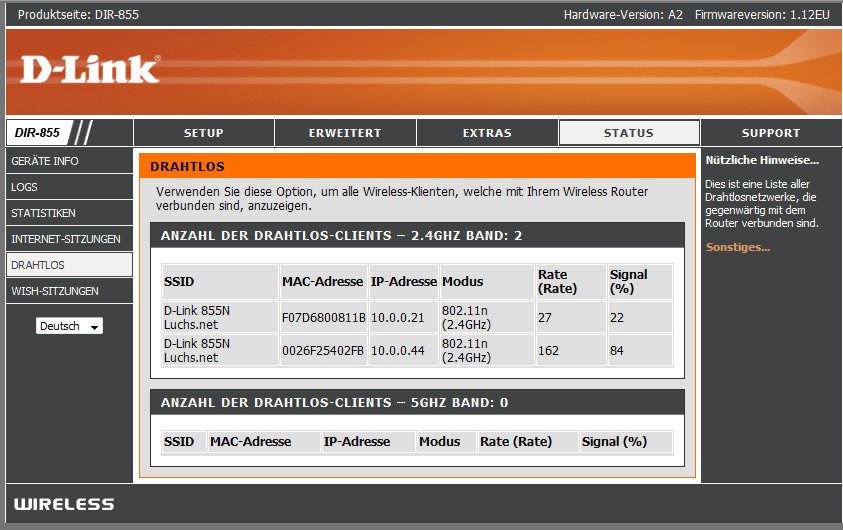

Ich bin zimlich ratlos, die meisten WLAN Geräte arbeiten nicht im %Ghz Modus obwohl sie das solten?
Jediglich das Dell Notebook mit der Internen Intel WLAN Karte funktionierte Problemos.
Zweiter Client: Netgear WNDA3100v2
1&1 Festnetz
Problem: Arbeitet auch nur ein einziges Gerät nicht mit 5Ghz, taktet der Router generell auf 2,4Ghz runter. Dies ist bei dem Netgear-Stick der Fall (300MBit/s mit 2,4Ghz).

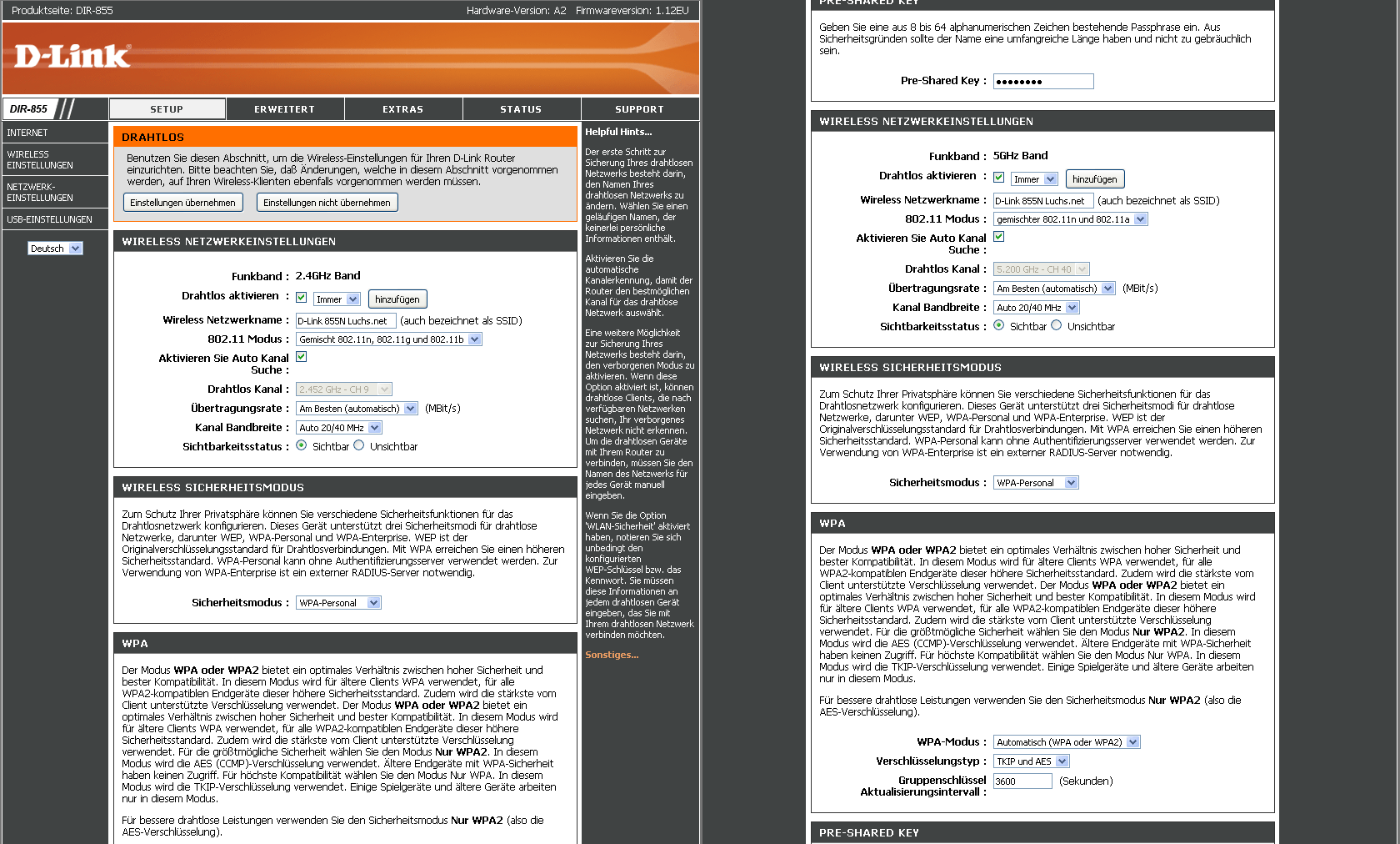

Hast du in der Router-Config für beide Betriebsarten (also seperat für 2.4GHz und 5GHz) auch SSIDs, Verschlüsselung (z.B. WPA2) und dergleichen eingestellt? Läßt sich ja für jedes Frequenzband seperat konfigurieren.
Als Beispiel - Bei uns lauten die SSID "LuftLAN 2.4 GHz" (jaja ;) ) respektive "LuftLAN 5 GHz" und werden auch beide simultan vom Windows Zero Configuration Tool erkannt ("Drahtlosnetzwerke anzeigen"). Per Doppelklick kann ich dann wie gewohnt mich einem der beiden Netzwerke anschließen und werde nach PreSharedKey (PSK) gefragt.

:Edit2: Aber ich sehe schon - schließe mich den anderen an. Hab glatt übersehen, dass Du 2x dieselbe SSID vergeben hast - das könnte es schon der Fehlerteufel gewesen sein.

Haben 2,4 und 5GHz wohl verschiedene SSID Bezeichnungen! Da es 2 verschiedene "Netze" sind, sind auch 2 verschiedene SSID Namen nötig!

Der Stick kann beide Frequenzen und die 2.4 bzw. 5 GHz bezeichnen verschiedene Frequenzbänder. Stellt man einen Router auf eines davon ein, dann läuft er mit dieser Einstellung und stellt sich nicht auf irgend etwas anderes um. Was hier aber auch nicht zum tragen kommt, da der Router beide parallel betreiben kann.
Daher werden die betreffenden Clients wohl einfach nur zum falschen WLAN verbunden sein.

Also die Einstellungen im Router sind korrekt. Und wie schon gesagt mit der Intel Onboard WLAN Karte geht es Problemlos. Wäre ja nicht der erste USB Stick von Netgear der Probleme macht.
