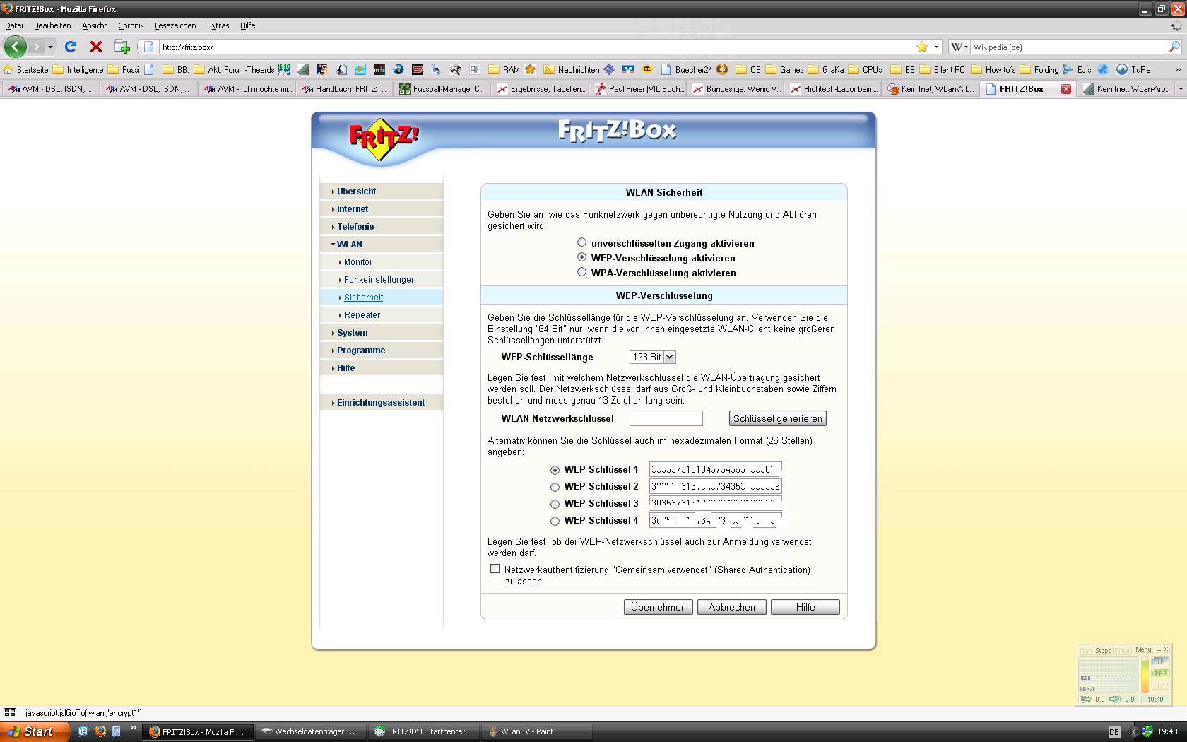

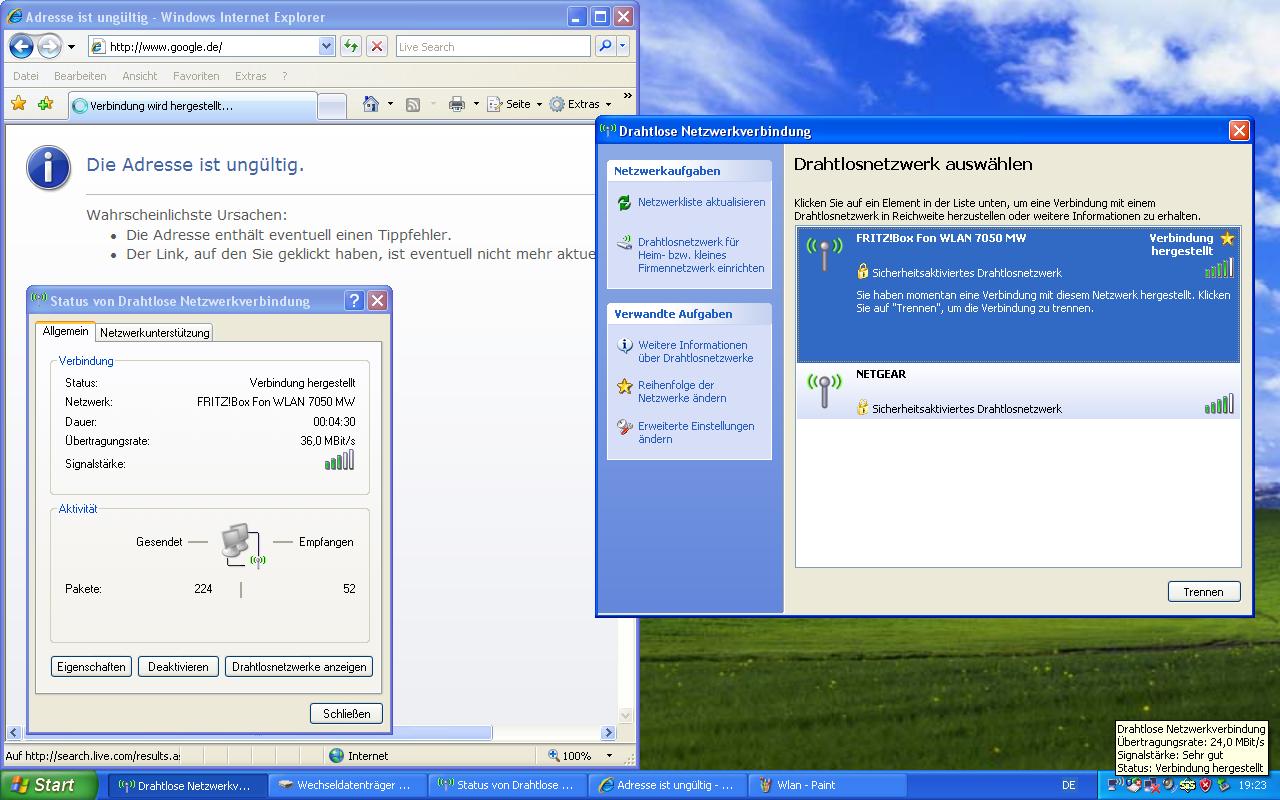

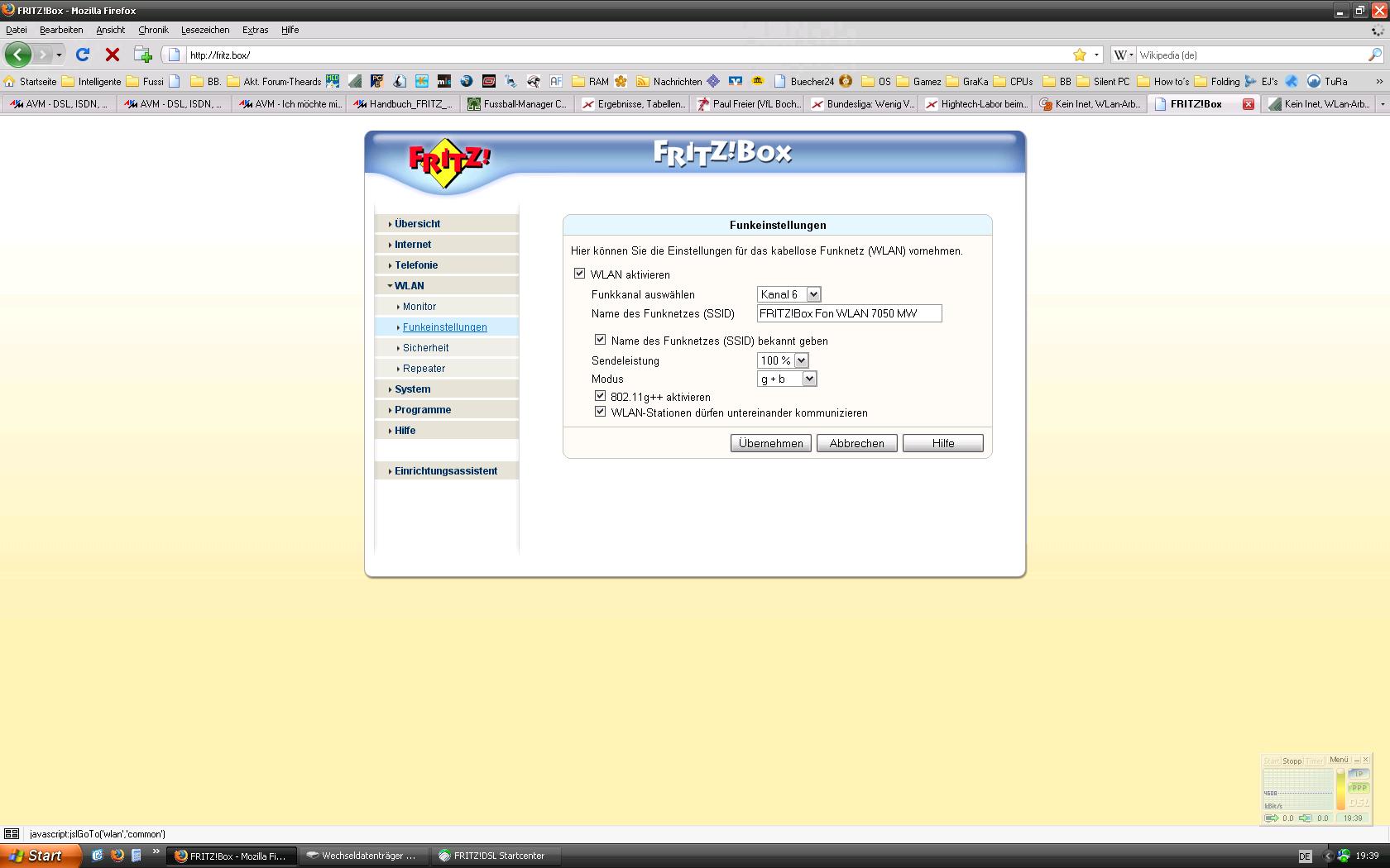

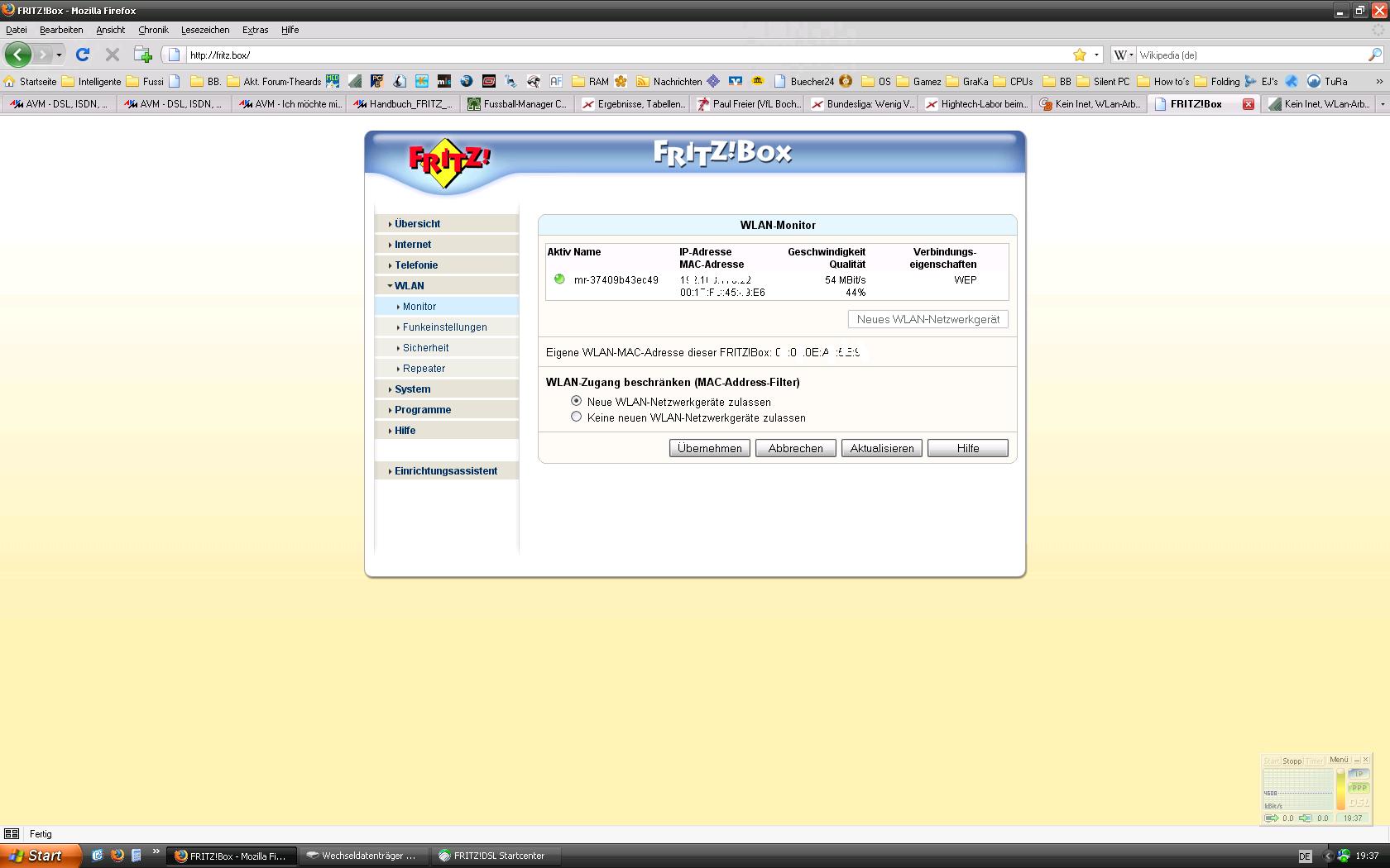

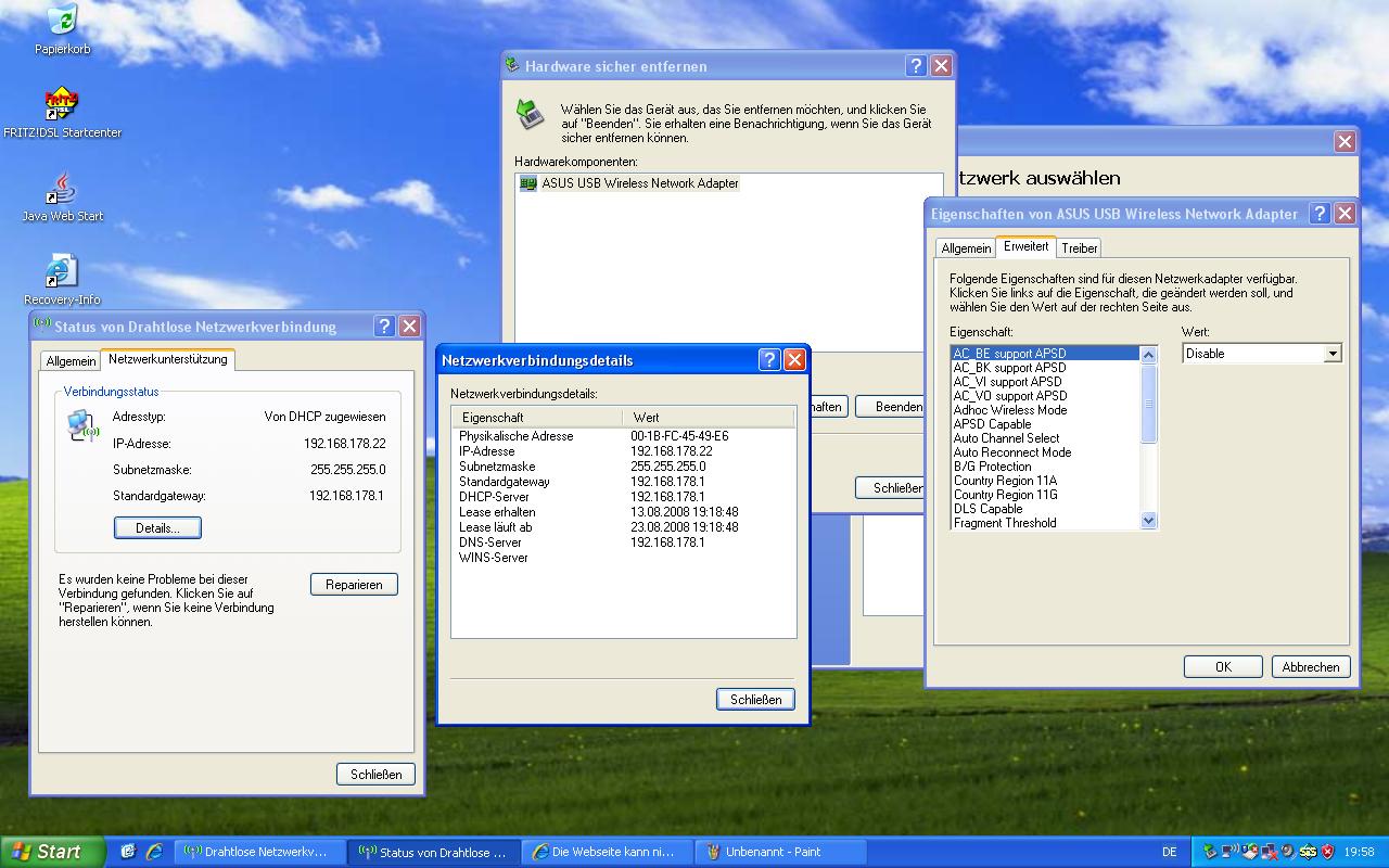

108
ich bekomm einfach keine Internetverbindung obwohl der WLan-Stick von Asus arbeitet UND eine Verbindung zur Fritz Box hat?!? Die Verbindungsstärke wird immer mit sehr gut angezeigt. Also der Netzwerkschlüssel scheint richtig zu sein. In der Fritz Box
(FRITZ!Box Fon WLAN 7050 (UI), Firmware-Version 14.04.33) ist das Wlan natürlich eingeschaltet.
Die Windows-Firewall habe ich abgeschaltet.
Die Screens sind von meinem Desktop-PC aus gemacht worden da ich die Fritz-Box nicht vom Laptop aus aufrufen kann
Was meint ihr warum klappts net?
Vielen Dank im voraus für eure Antworten
Mr.Maison

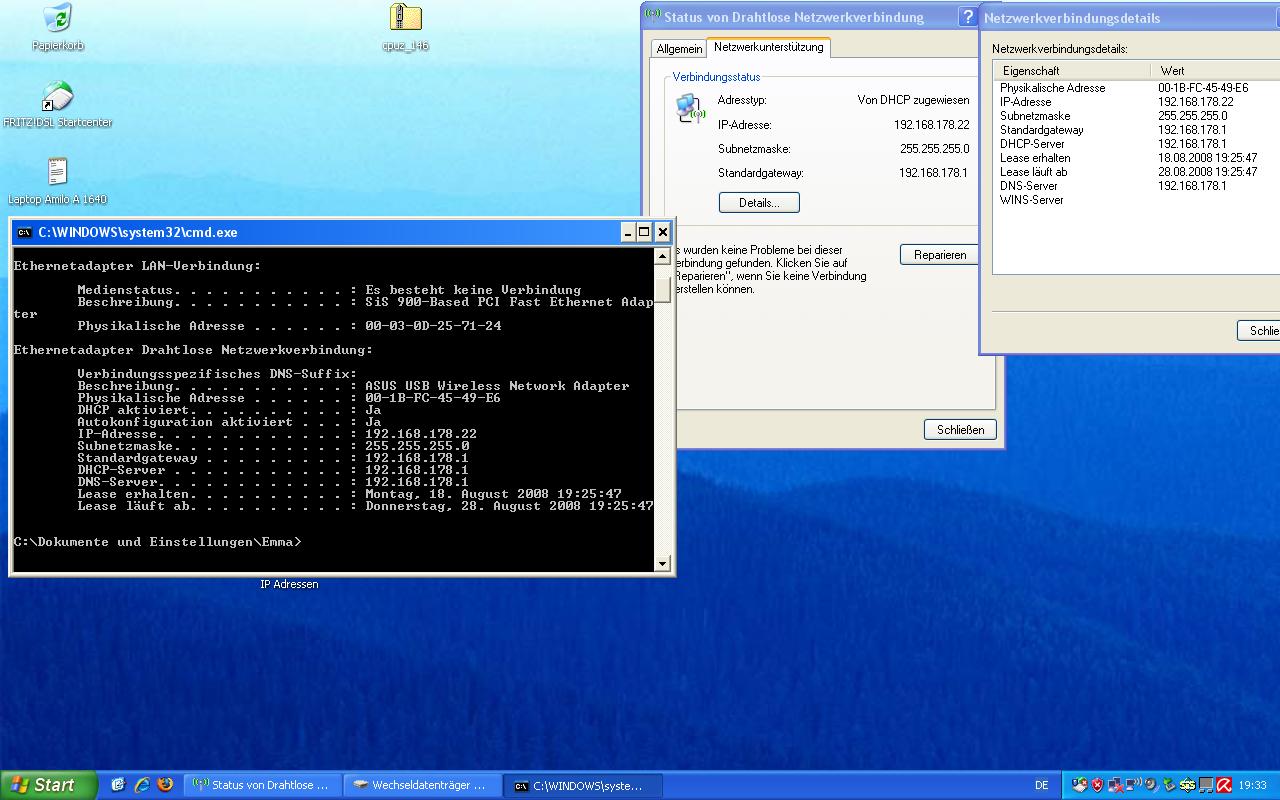

Geh mal unter "Drahtloser Netzwerkadapter" auf ipv4-Eigenschaften oder ähnliches und poste dort mal nen Screen.
Hört sich für mich nach einem falschen Eintrag bei DNS oder Gateway an.
Hast Du den DHCP-Server der Fritz!Box aktiv und eine IP automatisch zuweisen lassen oder diesen ggf. deaktiviert und manuell eine IP vergeben (Standardgateway falsch!?).
Mal über die Eingabeaufforderung wie gehabt ipconfig /all und den Screenshot noch anhängen ...
also wie hier 1-2 sagen tcp/ip und dort ip dns und alles checken und automatisch beziehen lassen die ip=)
Also bei ipconfig / all erscheint nur für Millisekunden das Dos-fenster!

START > AUSFÜHREN > CMD eingeben + bestätigen > ipconfig /all (aber der Screenshot reicht ja auch schon, danke)
Hast Du ein WLAN-Tool von Asus mitlaufen, welches sich ggf. mit dem Windows-eigenen Tool überschneidet?
- bei mir war es mit einem AVM-WLAN-Adapter ähnlich.
Falls dem so sein sollte, mal über die Verwaltung > Dienste > konfigurationsfreie drahltose Verbindung den Dienst deaktivieren ... dann sollte es mit dem Asus-Tool funktionieren; adäquat halt nur mit Windows verbinden und etwaige Asus-Tools schließen.

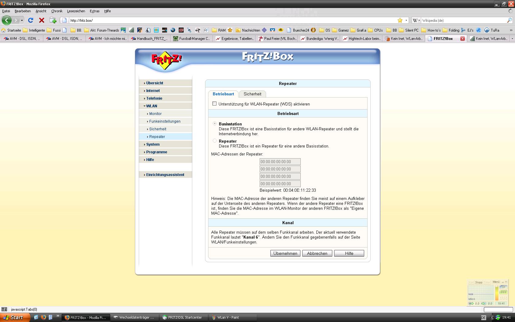

So hab ich gemacht. "Klappt" auch Verbindung steht sowohl manuell als auch mit "automatisch beziehen". ABER ich kann immer noch nicht die Fritz-Box direkt ansteuern. Siehe Bild im Anhang. Ich glaube das das eigentlich Problem ist und nicht der WLan-Stick. Oder was meint ihr?
Auch ein Update der Frizt-Software brachte keine Besserung. Die Box selbst hat die aktuelle Firmware drauf.

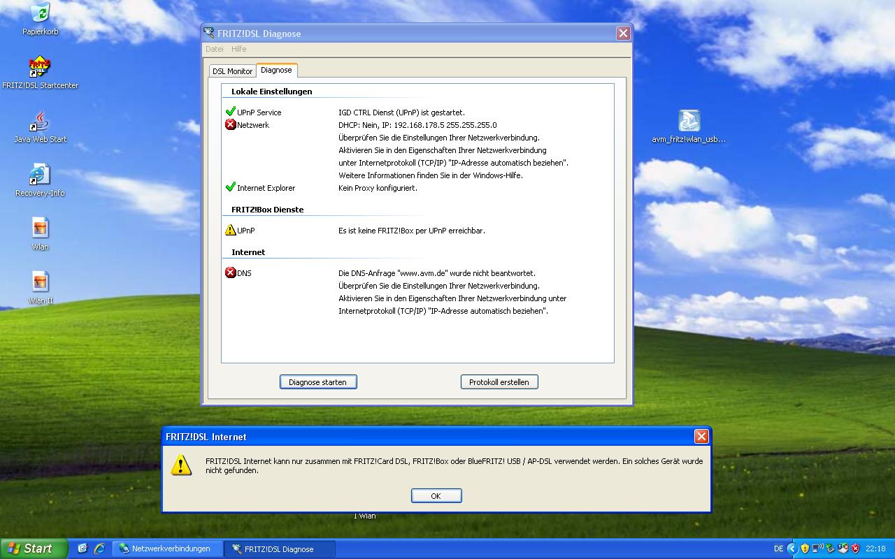

Mit dem WLan bekomme ich immer die Fehlermeldung das die Fritz-Software nur zusammen mit einer Fritz-Box funzt. Auf der AVM Seite gibt es einge Problemlösungen...leider nichts für mich dabei. Firmware und SW sind auf dem aktuellen Stand. Das Diagnose-tool sagt es kann keine Verbindung über UPnP zur Fritz-Box hergestellt werden. Und gibt mir den tipp ich solle "Statusinformation über UPnP übertragen in der Box aktivieren. Das hab ich doch! ****Hier bitte ca. 15 heftige Schimpfwörter einsetzen****
Habe auch alle 13 möglich Funkkanäle einmal ausgewählt und die Diagnose laufen lassen, leider auch ohne erfolg.

Mach mal den geforderten ipconfig /all Screenshot vom Rechner der funktioniert und von dem der nicht funktioniert!
Firewall am laufen?
Firewall am laufen?
Keine Firewall installiert.
Der 6. Screenshot (1. in der zweiten Reihe) meines ersten Post sollte alles zeigen, wie Vampireheart schrieb. Sicher ist sicher -> Screenshot im Anhang.
Viele Grüße
Mr.Maison
Es geht hier weniger darum, ob jemand helfen will. Es geht eher darum, ob jemand helfen kann. ;)
Du bist auch nicht der einzige mit dem Problem. Siehe hier
Also von dem Screenshot her sieht das ja gut aus. Vieleicht solltest du auch mal probieren dich mit Kabel zu verbinden (wenn du die Möglichkeit hast), denn wenn du dann ins Inet kommst wird es nicht an einer Firewall oder an den Internetoptionen liegen, sondern lediglich ein W-Lan (Konfigurations-) Problem sein.
