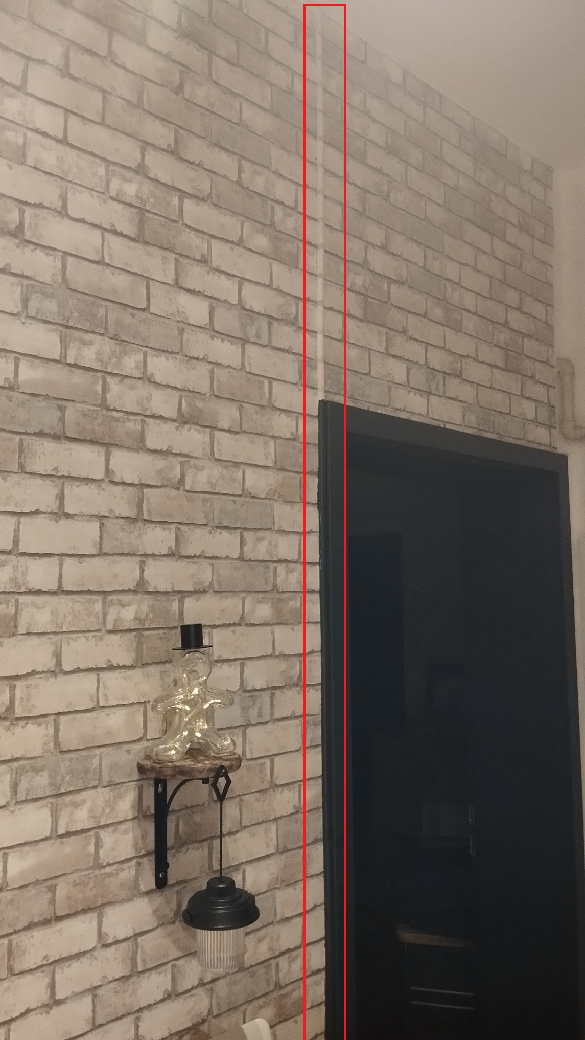

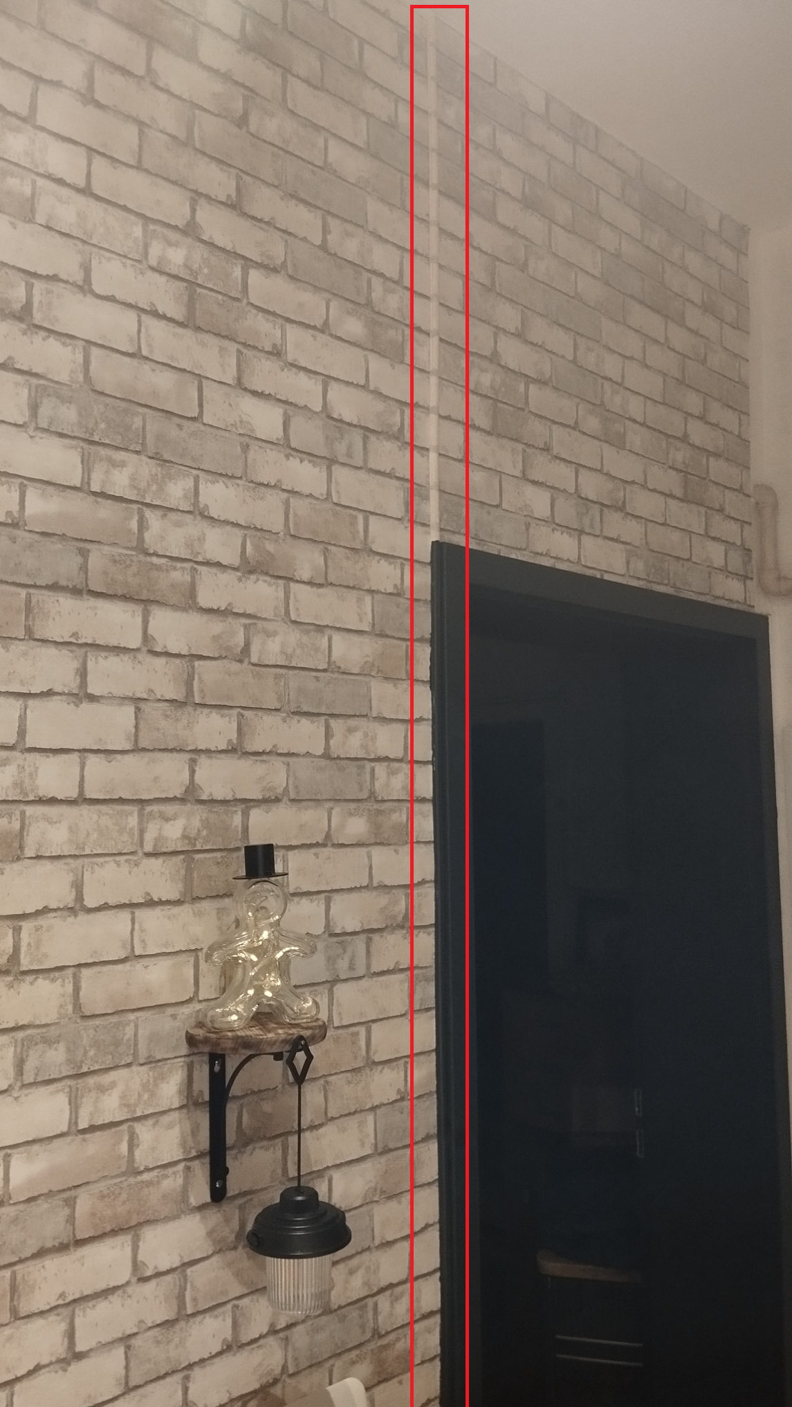

Dann müsste ich nur im Keller bohren bzw. Kabelkanäle anbringen. Ist auch nicht das hübscheste,
Einfach etwas kreativ werden:
Wir haben den Kabelkanal einfach mit etwas farblicher Gestaltung fast unsichtbar gemacht.
Reaktionen: DHundt, Der Lord, LiniXXus und eine weitere Person

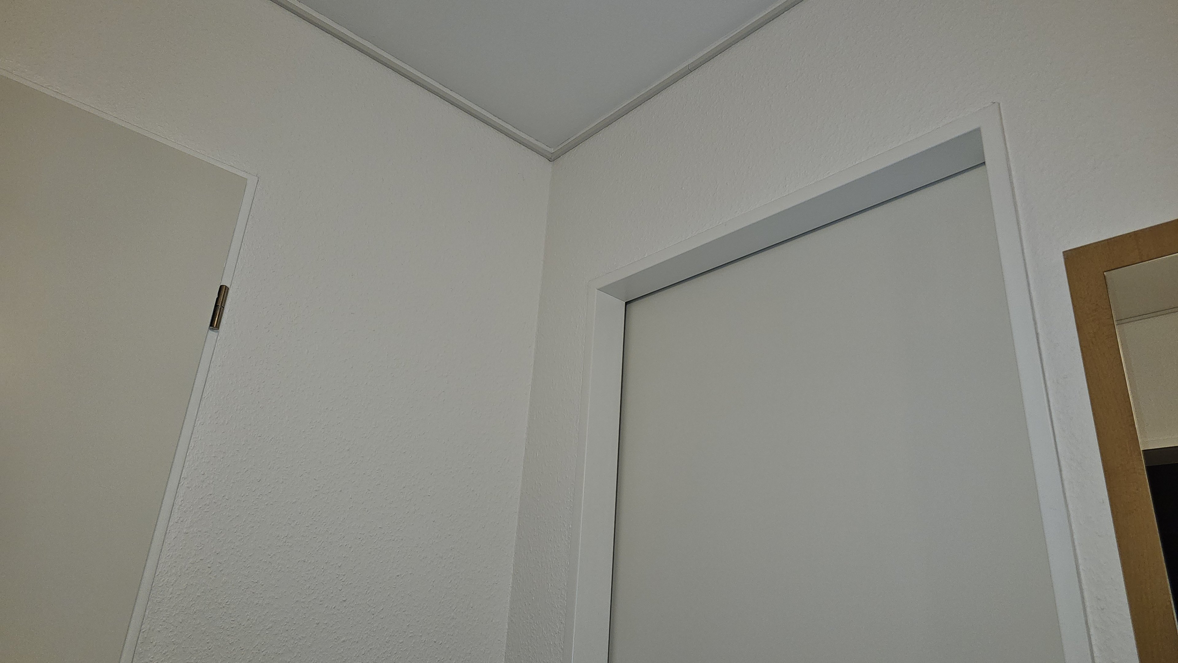

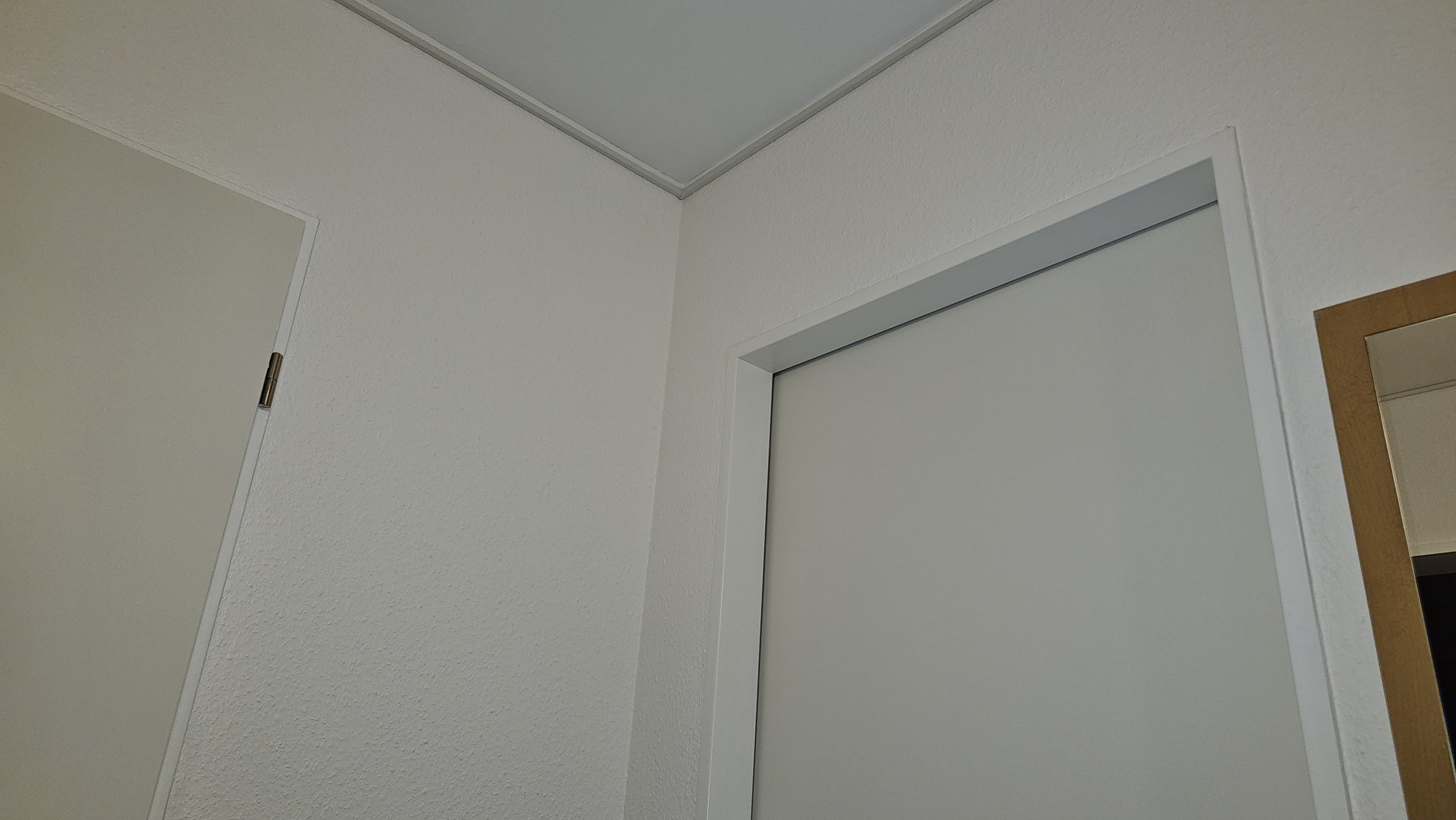

Bei uns war der Flur das Problem, da wir unten herum nicht an drei Türen vorbeikamen. Deshalb musste das Kabel an der Decke entlang mit einem Kabelprofil verlegt werden. Diese Profile sind selbstklebend und können so schnell und leicht verlegt werden. Sie lassen sich aber auch festschrauben. Wir sind an beiden Seiten entlang des Türrahmens zur Decke gelangt. Eine Wand konnte zum Flur hin durchgebohrt werden, die andere war 30 cm dick und da habe ich es vorgezogen unter einem Türspalt durchzugehen.
Von diesen Profilen sind zwei verlegt worden. Eines schon vor längerer Zeit und wurde letztens sogar mit einer Wandfarbe (Waschbar) mit überlackiert. Der andere ist später noch dazu gekommen und ist daher etwas sichtbarer.
