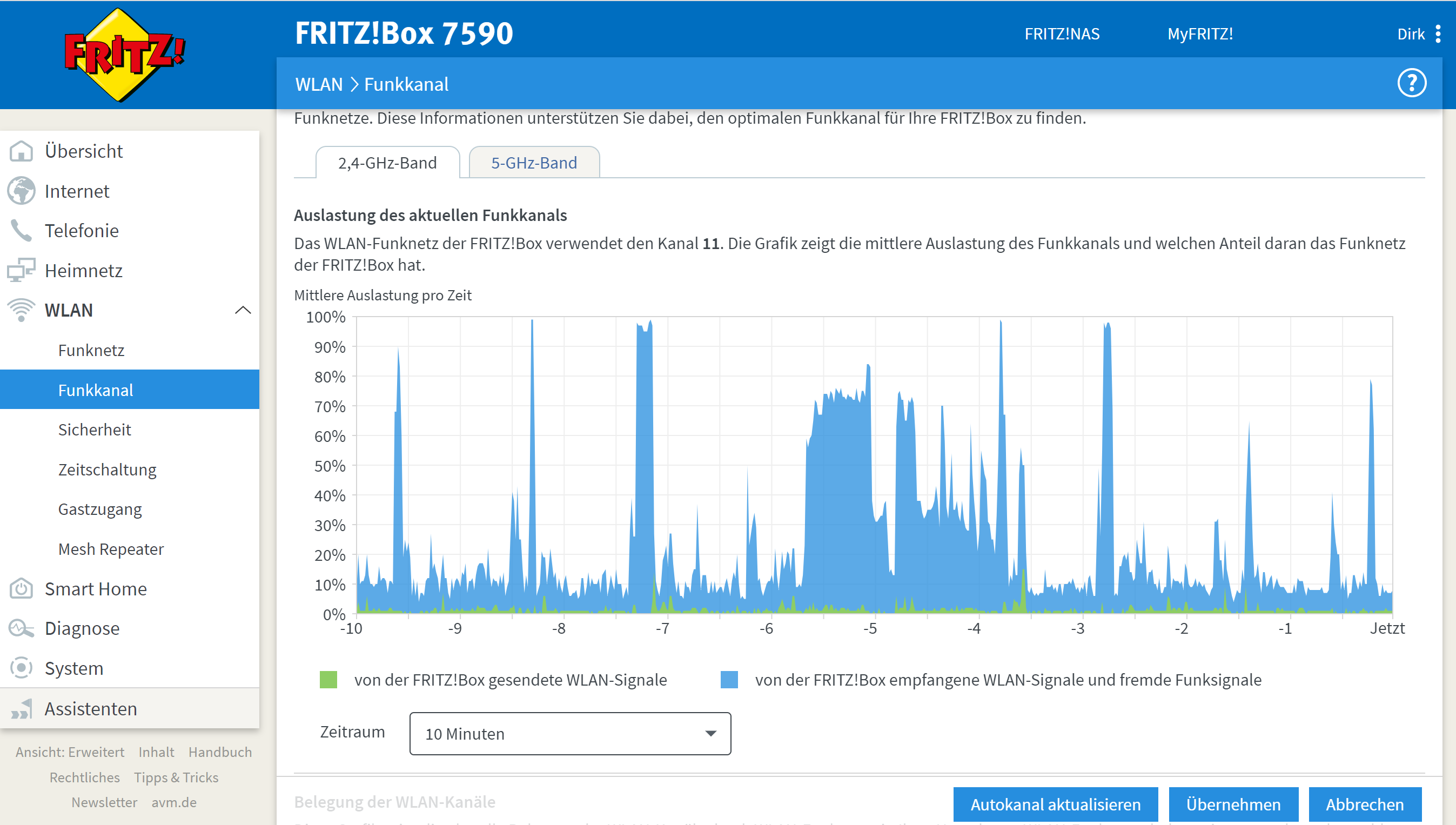

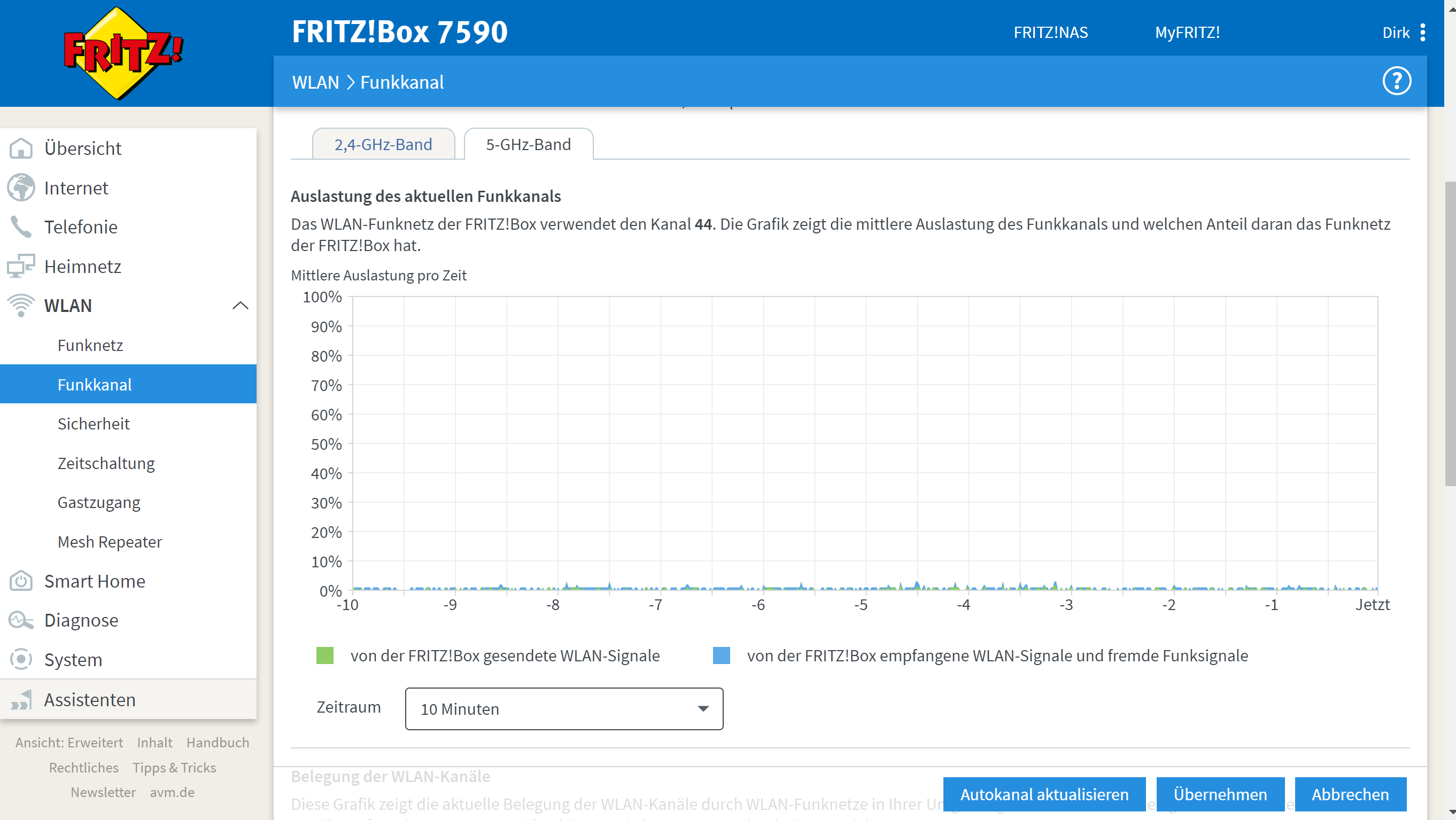

WLAN Streams brechen alle paar Minuten zusammen, immer wenn die fremden Spitzen kommen. Firmware des Routers (Fritzbox 7590) ist neu, zwischenzeitlich habe ich schon einmal ALLE WLAN Geräte aus dem Netz genommen, ändert nichts. Insgesamt sind ca. 30 Endgeräte im Netz. Diverse Handys, Laptops, Tablets, 6 MusicCast Boxen, digitale Thermostate, Wetterstation, WLAN Steckdosen, Fernseher, Drucker, E-Reader, Saugroboter, Alexa. Über den Repeater steht ein Mesh. Ein NAS Server über LAN am Router. Die Reichweite des Routers ist ok, alle Geräte sind permanent drin. Unser Haus steht ziemlich frei, unsere Mieter sind nah (oben drüber), aber alle anderen sind weit weg. Arbeite mit einem Fritz Repeater, angeschlossen über einen Devolo. Hauptproblem sind Streams über meinen Yamaha Musiccast, vor allem mit Spotify. Alle Boxen arbeiten mit 2.4 GHz. Das 5 GHz Netz ist "sauber". Habe schon alle möglichen Konfigurationsvarianten an der FritzBox ausprobiert, Funkkanal Auto/Manuell, WLAN Standard, maximale Sendeleistung, Koexistenz Einstellung, 2.4/5 GHz Mesh Steuerung, Optimierung für Live TV etc. Das Problem existiert jetzt seit über 2 Jahren, Euer Schwarmwissen ist meine letzte Hoffnung.

Hast du eventuell den USB-Anschluss der FritzBox im Einsatz? Dieser kann wohl das WLAN Signal massiv stören
Hatte ich vor nicht allzulanger Zeit durch einen Tineco-Staubsauger der sein eigenes WLAN aufbauen kann. Hat sobald der in Bereitschaft war das WLAN Netz gestört.
Irgendwelche Geräte im Haus die eventuell was ähnliches machen? Andere 2,4GHz Funktechnik?
Geräte die schlechten Empfang haben verursachen auch solche Spikes durch Übertragungsversuche und belegen dadurch die Zeitslots des Netzes überproportional, ergo schlechtere Übertragung für andere Geräte.
Sprich doch mal den Mieter drauf an, eventuell betreibt er ja ein Gerät, welches die Probleme verursacht.

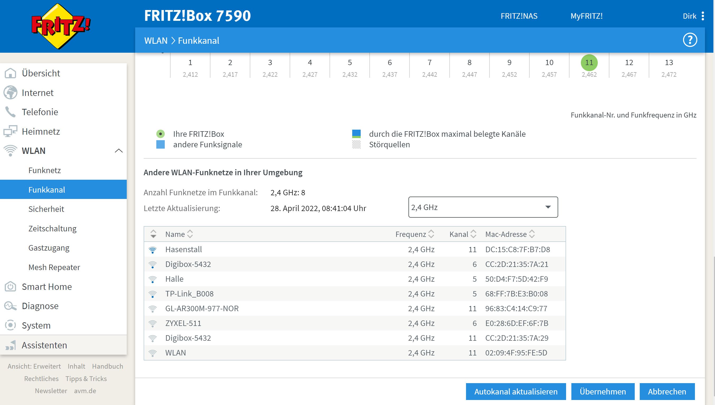

Welche fremden Spitzen? Da sind doch kaum andere WLAN Netze in der Umgebung.
Dann müßte unser WLAN zuhause erst Recht nicht funktionieren. Da sind in etwa 35 Netze in der Umgebung.
Ich vermute es liegt eher an Devolo. Ist das ein DLAN?
Reaktionen: Engaged
Wie gesagt, habe bereits ALLE WLAN Geräte ausgeschaltet. Gegencheck in der Fritz Konfiguration: Kein einziges Gerät mehr im WLAN, die Peaks kommen immer noch. Meistens in einem ziemlich präzisen Rhythmus von 80 Sekunden.... Allerdings auch nicht immer. Mal tagsüber, mal nachts, mal Wochentags, mal am Wochenende...

Okay wenn du schon alle WLAN-Geräte einmal ausgestellt hast, und alle Kanäle durch hast und dann trotzdem 100% Auslastung zum Teil hat, dann ist irgendwo eine störquelle oder mit Pech sogar einen Defekt.
Bei mir hat einmal mein Raspberry Pi 4 der in der Nähe stand mit einer USB3 SSD mein 2,4 GHz komplett abgeschossen, das war in der Box nicht mal mehr auffindbar, musste die Fritzbox neu starten damit es wieder geht.
Was für Geräte stehen denn im Umkreis von einem Meter um die Box herum?
Und sind die USB Ports auch auf USB2 gestellt?

Ich würde nochmal sicherstellen, dass wirklich nix mehr im WLAN ist. Dazu am besten neue SSID/Passwort vergeben, dass sich auch niemand anmelden kann und auch sonst keinen Repeater/DLAN-Adapter/Telefon anschließen.
Wenn das Problem dann immernnoch besteht, hast du wohl entweder eine externe Störquelle oder die Fritzbox hat einen Macken.

Netter Hinweis, ändert aber nichts an dem Problem dass diese "fremden Spitzen" nicht normal sind....
