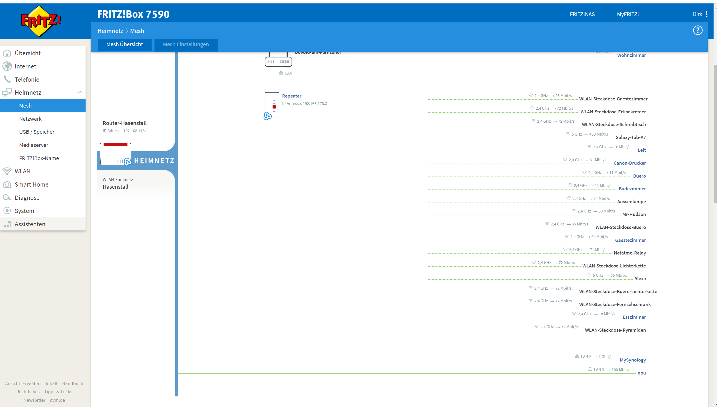

traveller_owl schrieb:
Über den Repeater steht ein Mesh
Mesh-Übersicht posten.

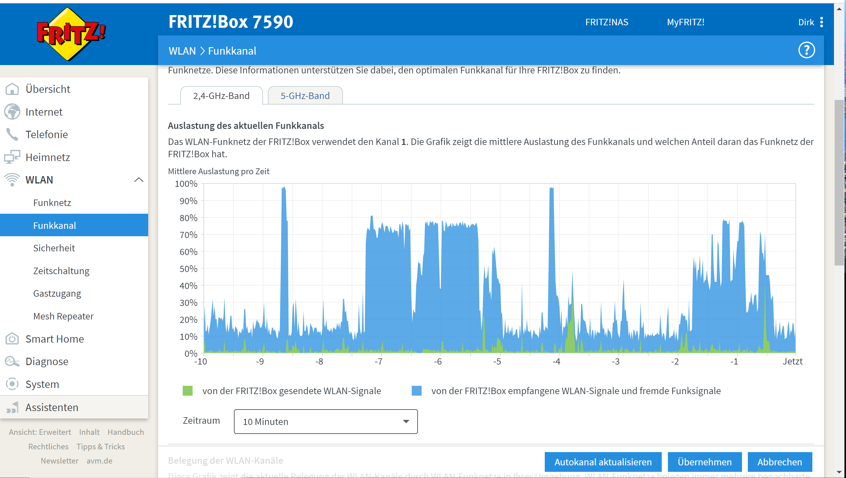

Engaged schrieb:
Okay wenn du schon alle WLAN-Geräte einmal ausgestellt hast, und alle Kanäle durch hast und dann trotzdem 100% Auslastung zum Teil hat, dann ist irgendwo eine störquelle oder mit Pech sogar einen Defekt.
Bei mir hat einmal mein Raspberry Pi 4 der in der Nähe stand mit einer USB3 SSD mein 2,4 GHz komplett abgeschossen, das war in der Box nicht mal mehr auffindbar, musste die Fritzbox neu starten damit es wieder geht.
Was für Geräte stehen denn im Umkreis von einem Meter um die Box herum?
Und sind die USB Ports auch auf USB2 gestellt?
Der NAS Server (Synology) ist ca. 1 Meter entfernt. USB2? Auf der FritzBox? Auch wenn keiner in Benutzung ist?
Revan1710 schrieb:
Was genau hast du gemacht, alle Geräte vom WLAN getrennt und trotzdem hattest du diese Auslastung in der Fritzbox feststellen können?
Habe alle Geräte ausgeschaltet. Batterie raus oder komplett vom Stromnetz getrennt

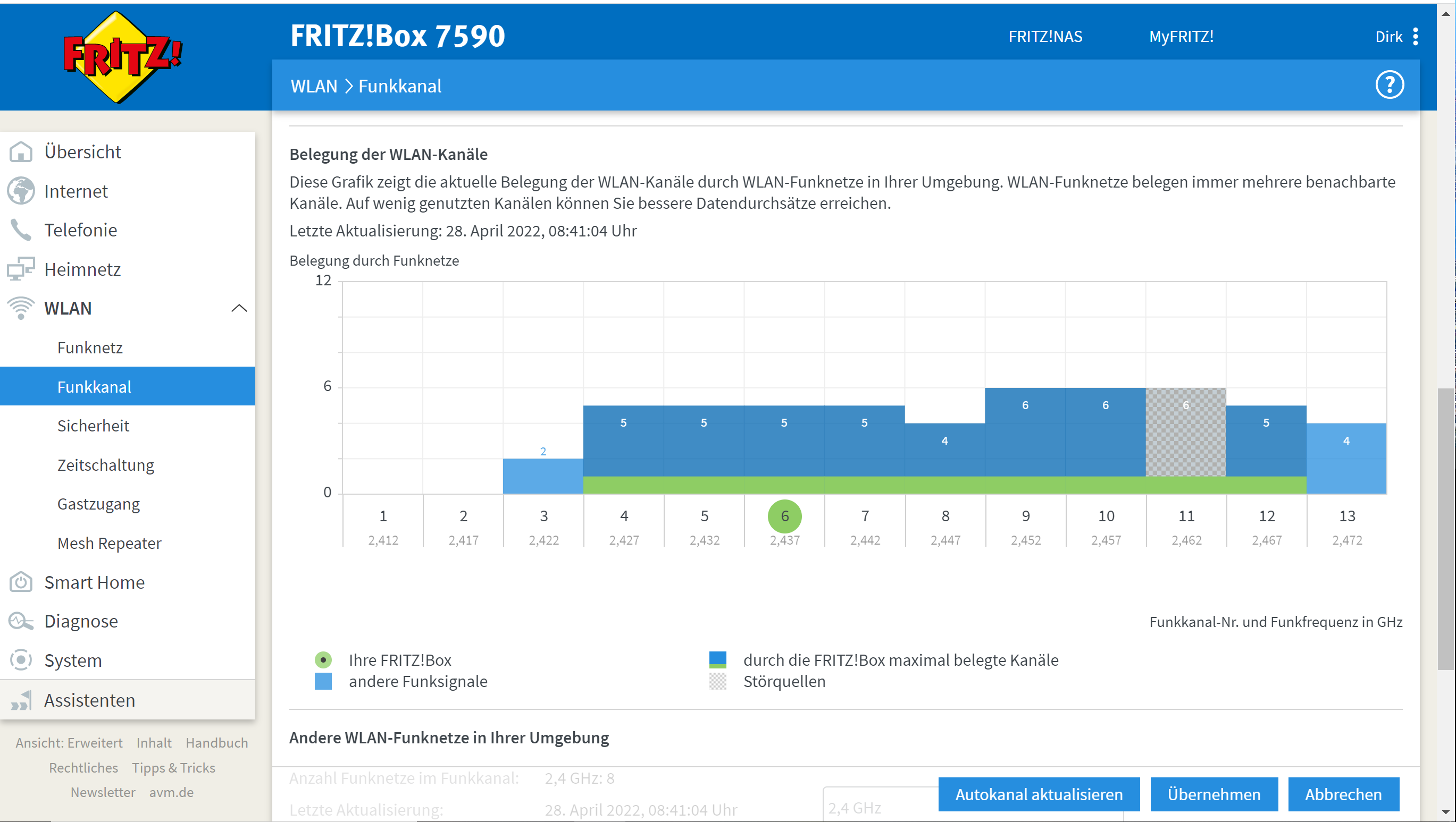

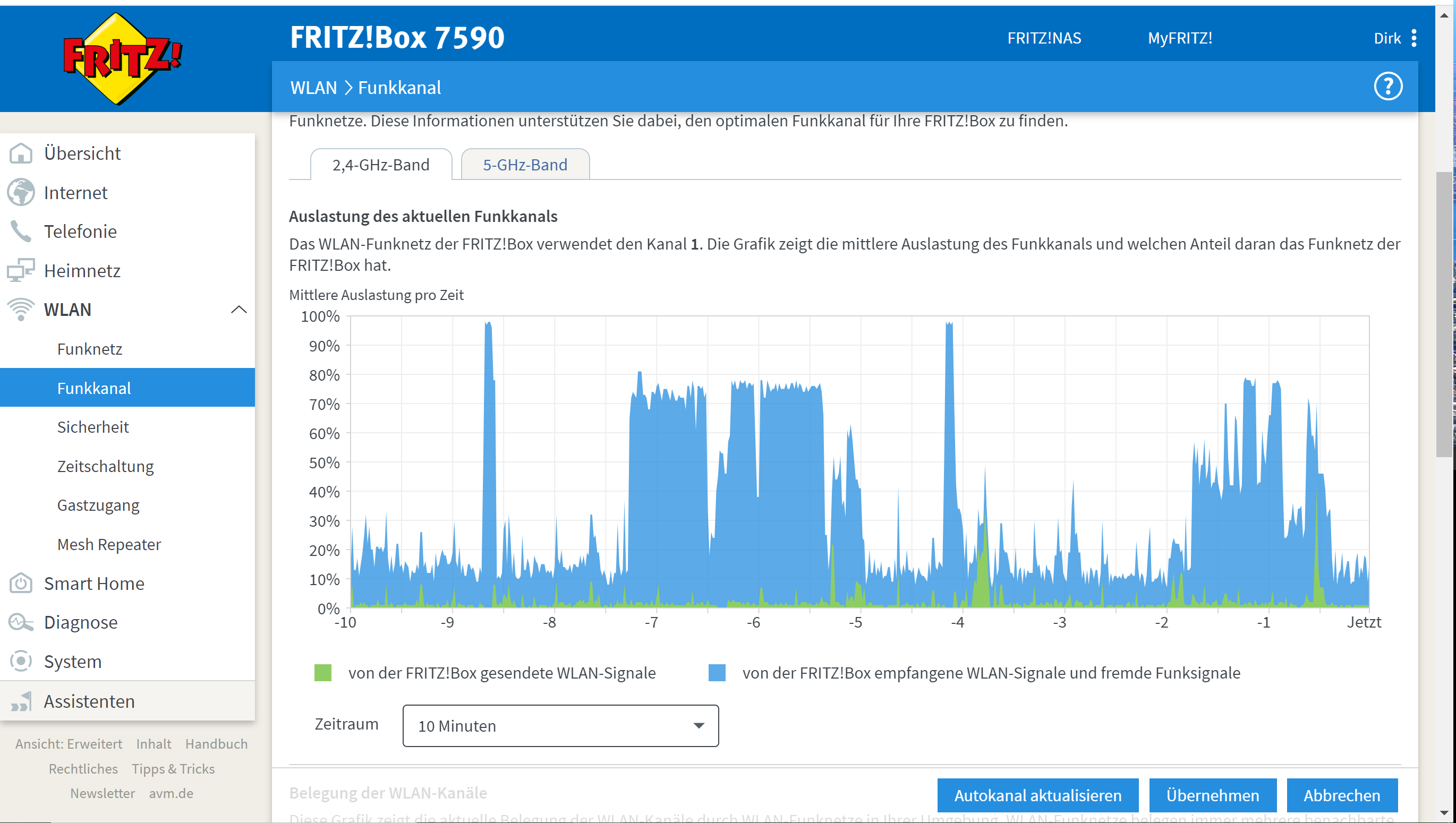

Noch ein (wahrscheinlich wichtiger) Hinweis. Wenn ich einen Kanal fest einstelle (z.B. 11), wechselt der Router trotzdem nach ein gewissen Zeit den Kanal (hier auf 6), und auf dem "alten" (hier 11) wird eine Störquelle angezeigt. Daher bin ich mittlerweile zu 100% davon überzeugt dass mein Problem "hausgemacht" ist, und NICHT von außen kommt....
Reaktionen: Engaged
SSID & Passwort bereits zweimal neu, ohne Sonderzeichen. WLAN für neue Geräte zugemacht. Feste IPs für alle Endgeräte vergeben. FritzBox auch schon getauscht.
Wirklich seltsam. Du kannst vielleicht nochmal prüfen, ob es haufenweise fehlgeschlagene WLAN-Anmeldeversuche gibt.
Hatte die Austausch-Fritzbox die gleiche Firmware drauf?
Ansonsten muss es ja dann schon an einem anderen Störenfried liegen - evtl. die Box mal noch an einem ganz anderen Raum aufstellen, DSL muss für den Wlan-Test ja nicht angeschlossen sein.
Wenn die fritzbox von selber trotz fixen kanalwahl wechselt, ist was mit der Firmware nicht gut. Versuche mal ein komplett werksreset der Box oder ein Firmware erneuern

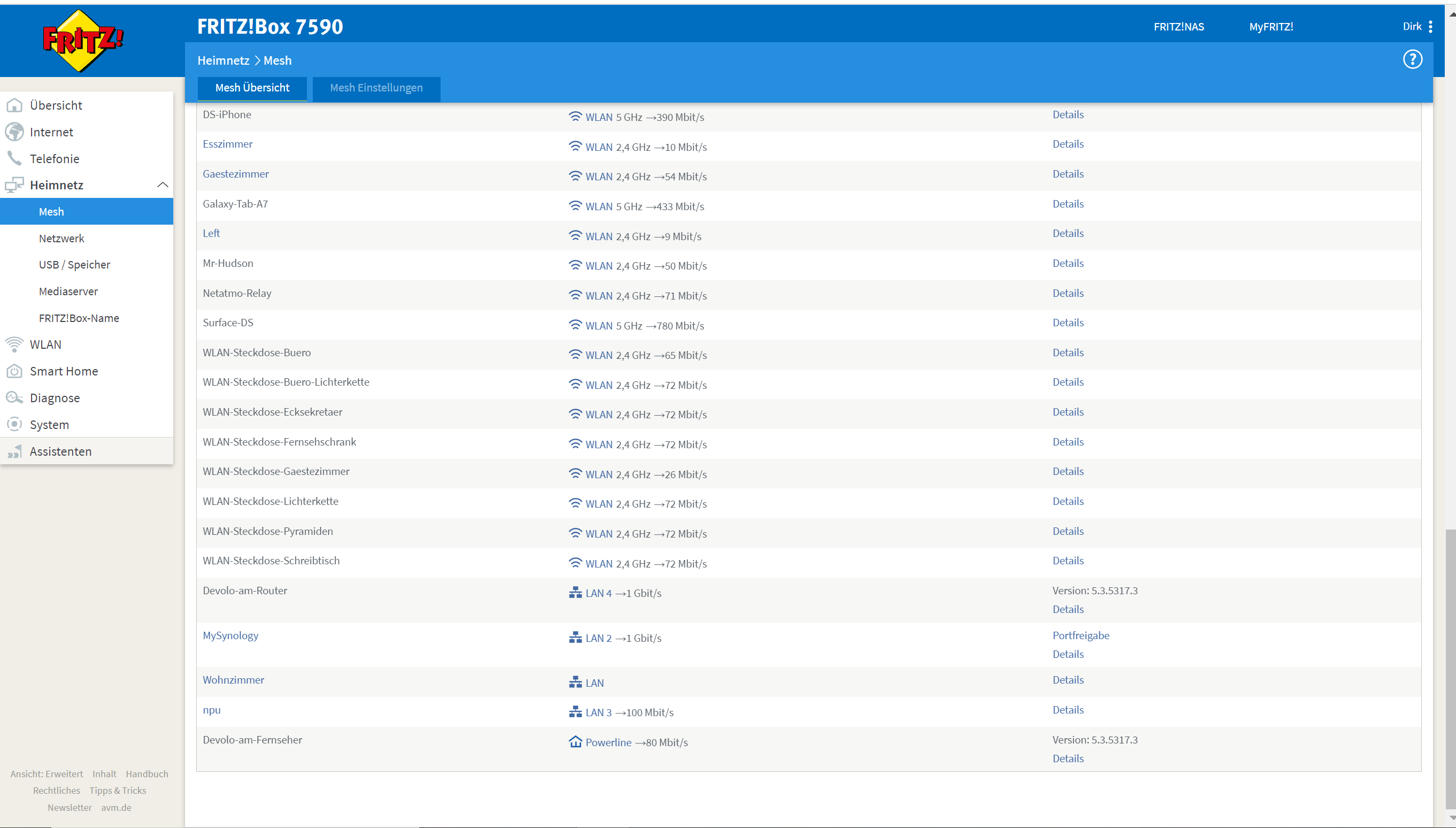

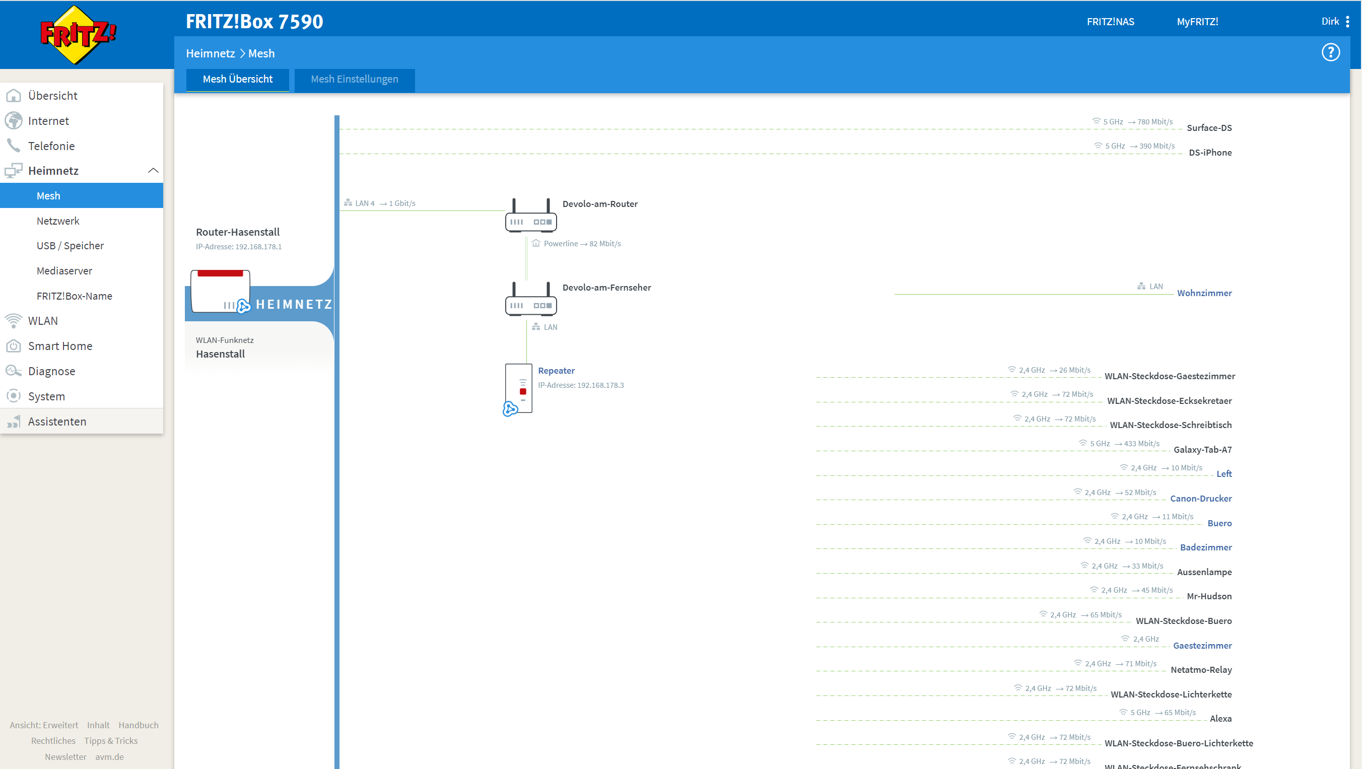

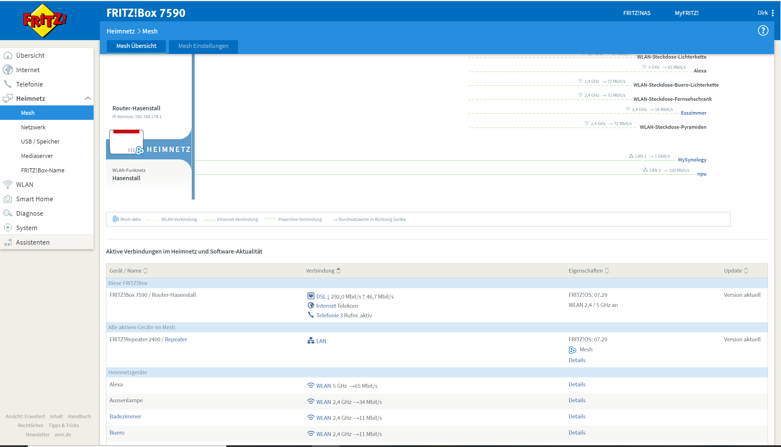

Die können auch vom eigenen Repeater sein.
Ich vermute Du nutzt nen Single-Band Repeater.
Lösung: Auf einen AVM 1200 oder höher wechseln.

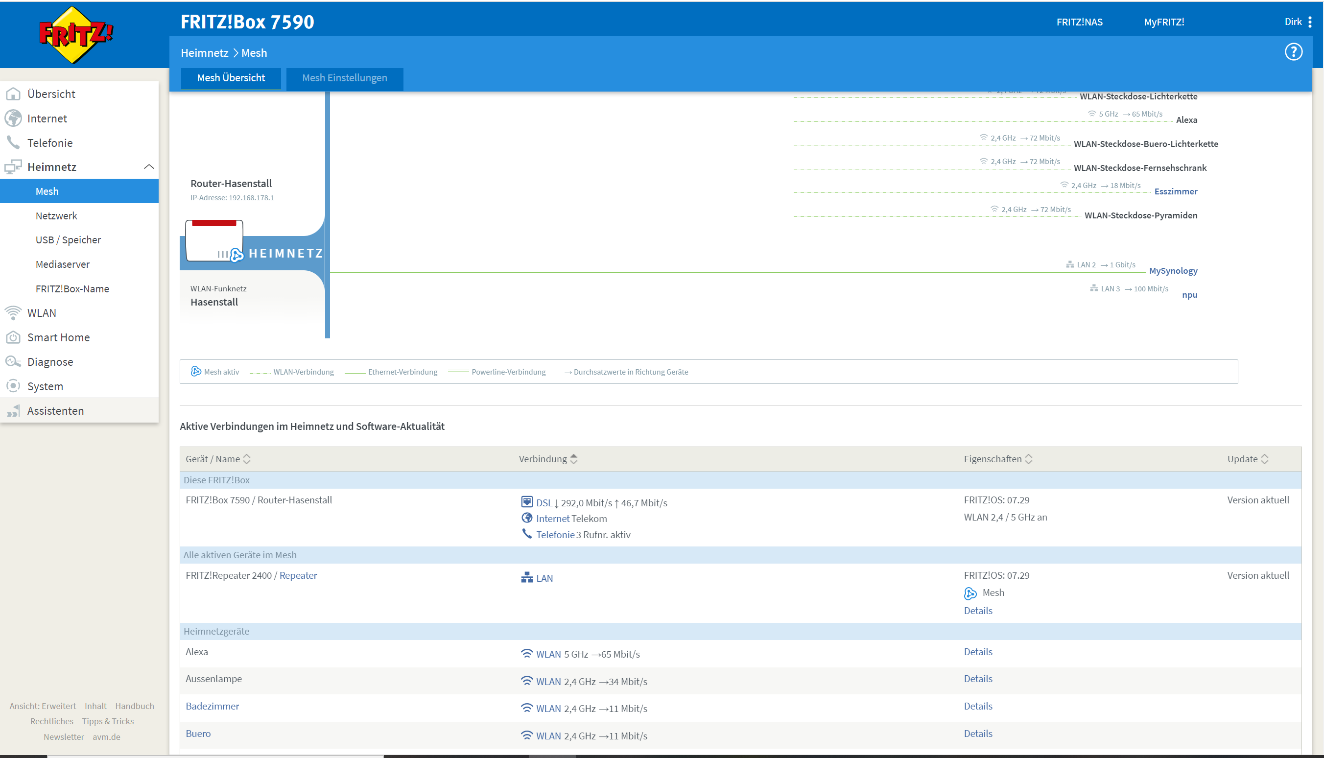

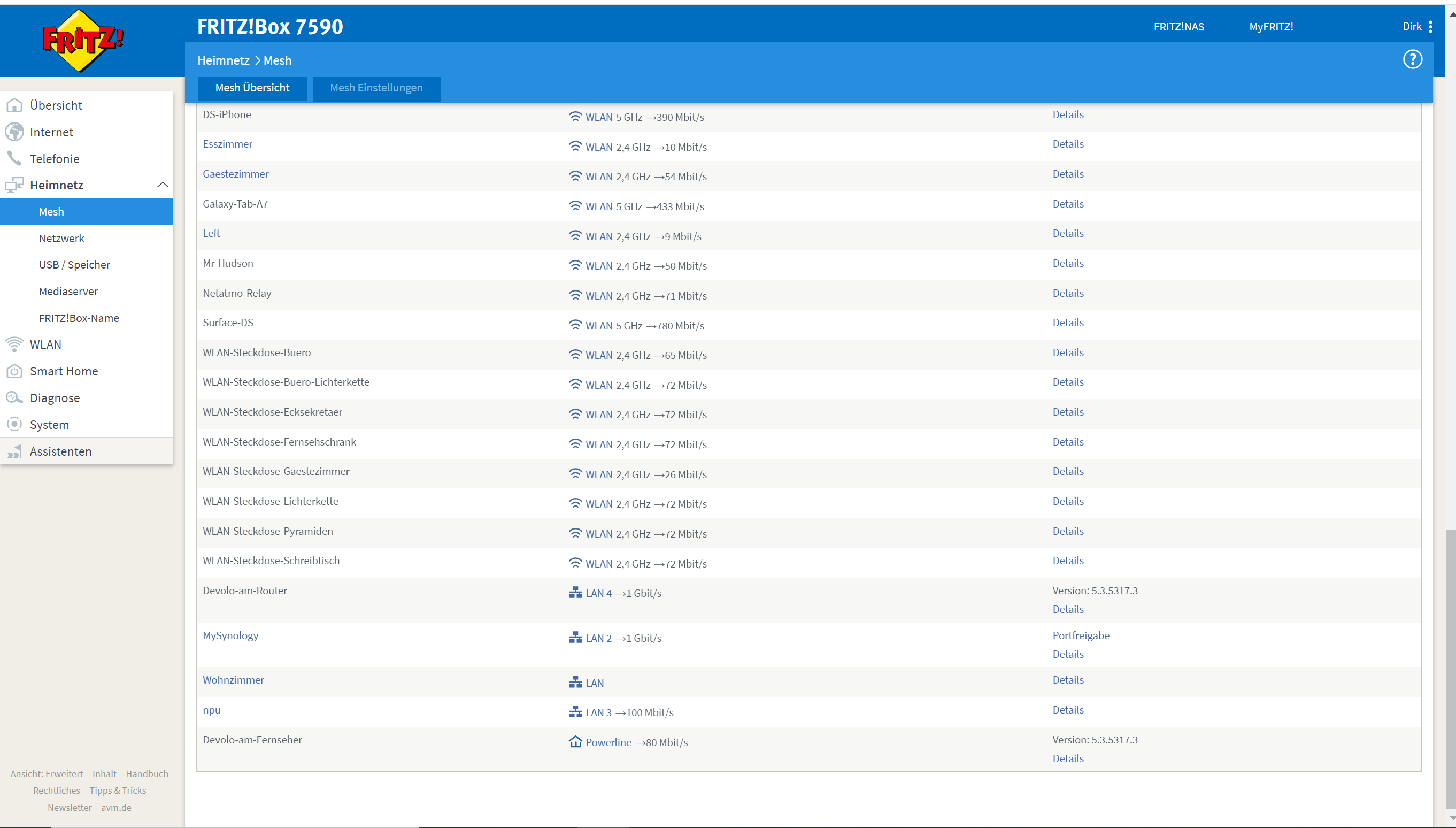

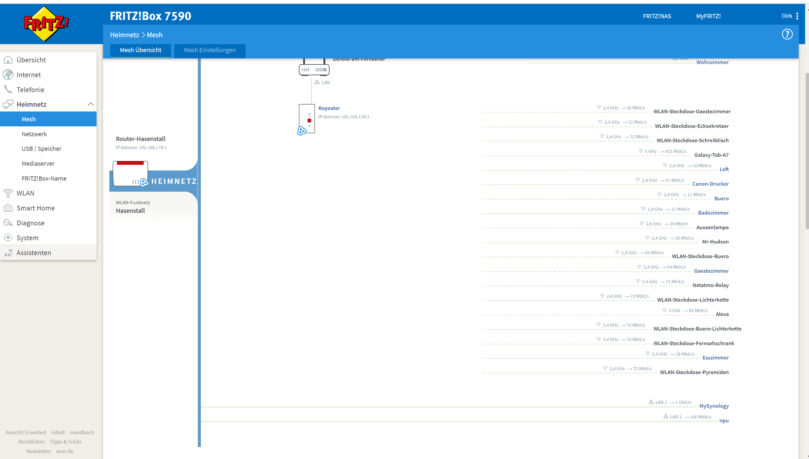

Der Devolo ist ein dLAN 1200+. Der AVM ein 2400.

traveller_owl, wenn FRITZ!OS eine Störquelle anzeigt, dann ist das kein WLAN. Kann irgendwas sein, Bluetooth und so weiter. Hier hilft – wie UweP44 bereits schrieb – nur das Haus Stromkreis für Stromkreis abzuschalten … und dann zu schauen, in welchem Stromkreis bzw. hinter welcher Strom-Sicherung das Gerät sitzt. Hat das Teil Akku, mal alles beobachten, was man so ab und zu auflädt.
In der Übergangsphase dann wie Engaged schrieb, dann auf Kanal 1 fest einstellen. Wenn die FRITZ!Box dann immer noch selbständig den Kanal wechselt – siehe System → Ereignisse → WLAN –, zusätzlich die WLAN-Koexistenz einschalten (wenn Du gar keine 40 MHz breiten Kanäle brauchst, dann gleich einschalten).

Engaged schrieb:
@traveller_owl Setz mal fest auf Kanal 1 und Haken wlan-koexistenz reinmachen, dann bist du weit von der störquelle auf Kanal 11 entfernt.
Koexistenz ist aktiv. Ändert nichts.

Ahh, ein wenig Dlan hier, Repeater da, mal schauen was noch alles dazukommt.
So baut man keine Netzwerk das stabil laufen soll. Dlan ist eine Krücke, genauso wie der Einsatz von Repeatern, in solche stark genutzten Netzwerken nicht zu empfehlen ist.
Zieh Netzwerkkabel, setze Accesspoints um die Last zu verteilen. Plan das ganze im Vorfeld durch, dann wirst Du Freude mit deinem WLAN haben.

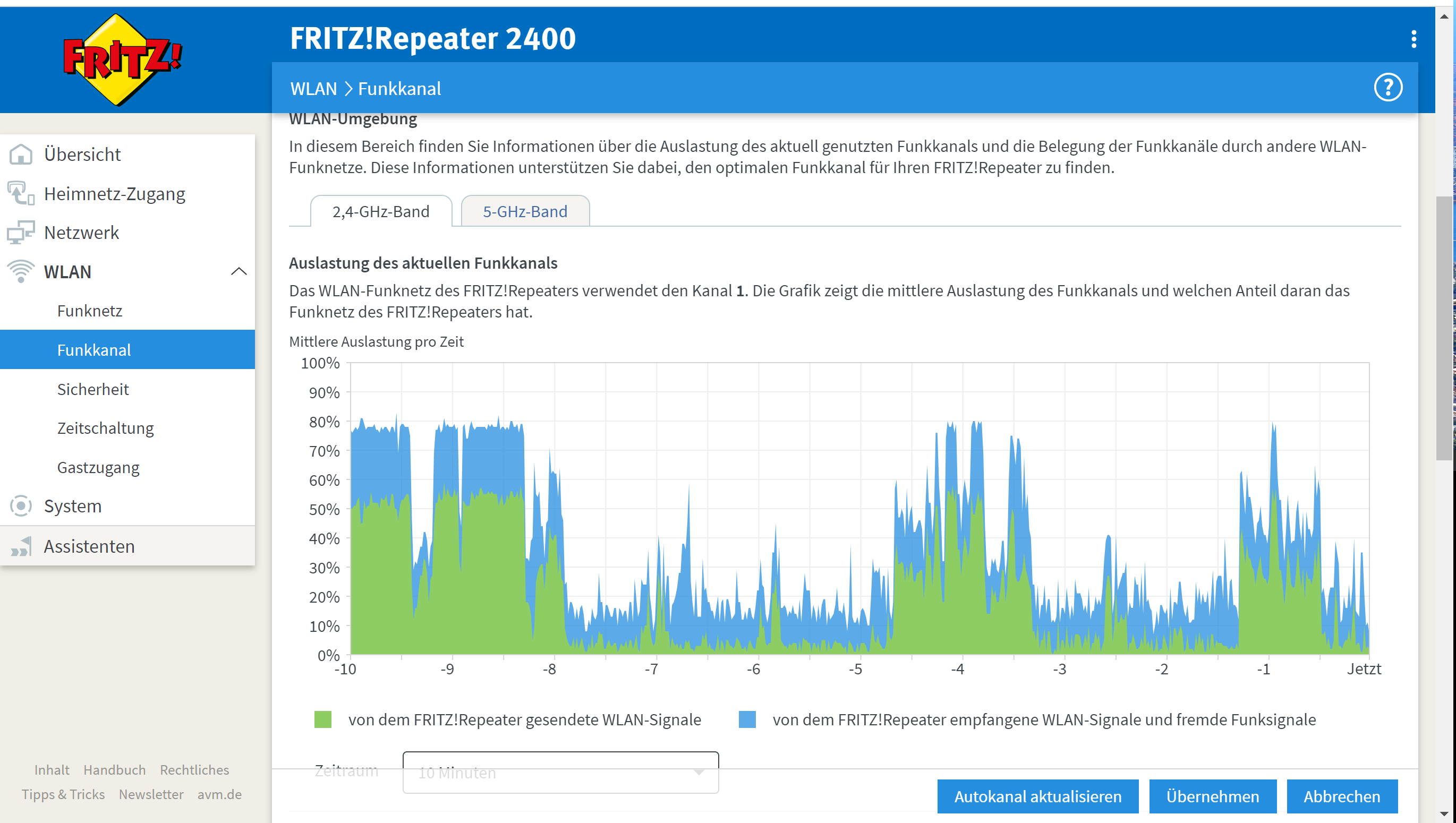

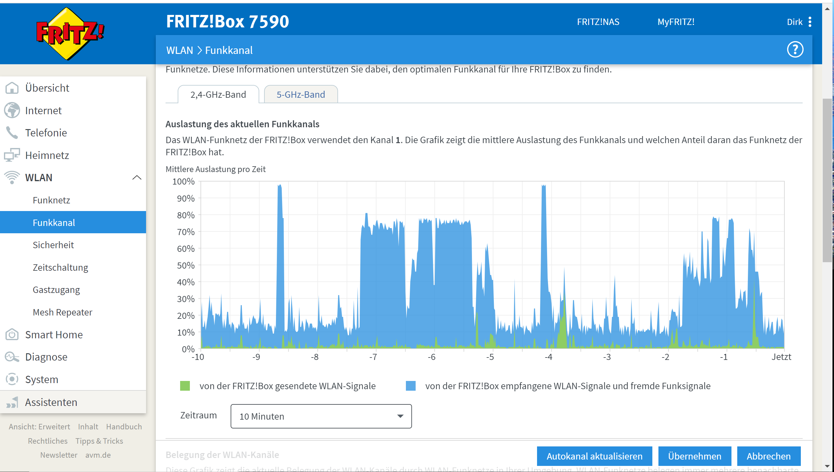

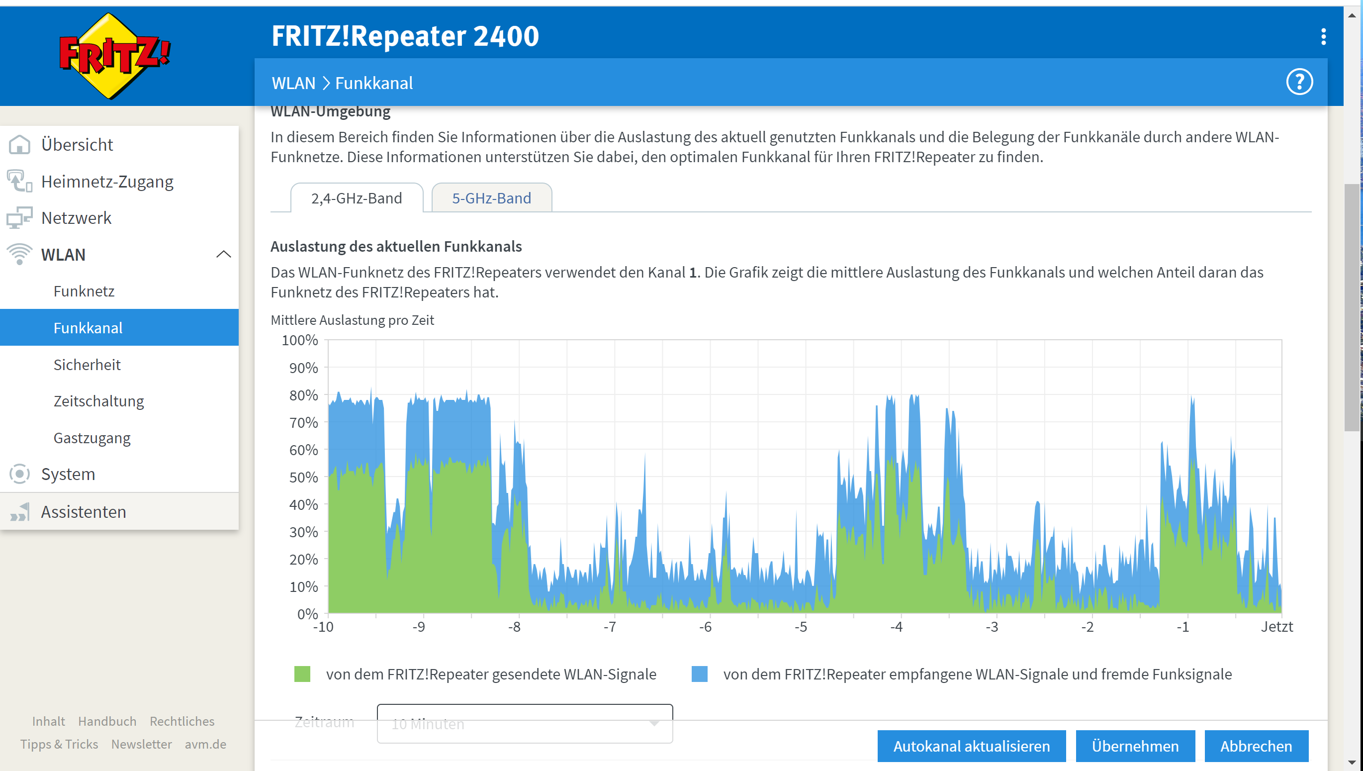

So sieht es übrigens im Repeater aus. Links die Box, rechts der Repeater. Leicht zeitversetzt....

Okay. Da bleibt wohl nur weiteres Ausschlussverfahren.
Kannst Du dich erinnern, was vor 2 Jahren der Auslöser hätte sein können? Da würde ich beginnen.
Als nächstes würde ich Bluetooth Dreckschleudern identifizieren und abschalten. Auch sowas wie Wetterstationen, Sensorik, etc...
Es gibt durchaus Rolladensteuerungen, die regelmäßig rumschreien, ob nicht irgendein Sensor oder Aktor Infos hat oder will...
Alle 80 Sekunden könnten auch Funkzähler an Heizungen und Wasseruhren oder smarte Rauchmelder sein...
Ist's davon auch nix, alles was an einem Schaltnetzteil betrieben wird (Ladegeräte, LED Beleuchtungen, moderne Unterhaltungselektronik, etc...) unter die Lupe nehmen.
Wie vermutet ist erfasster Traffic von extern nicht Ursache. Ist fast alles dein eigner Traffic. Wenn der Devolo einer mit integriertem AP ist, dann wahrscheinlich sogar 100% dein eigener Traffic, da den weder die Fritze noch der Repeater als internen Traffic erkennen.
Wenn Du den Störer auf Kanal 11 findest, dürfte dein Problem gelöst sein...
