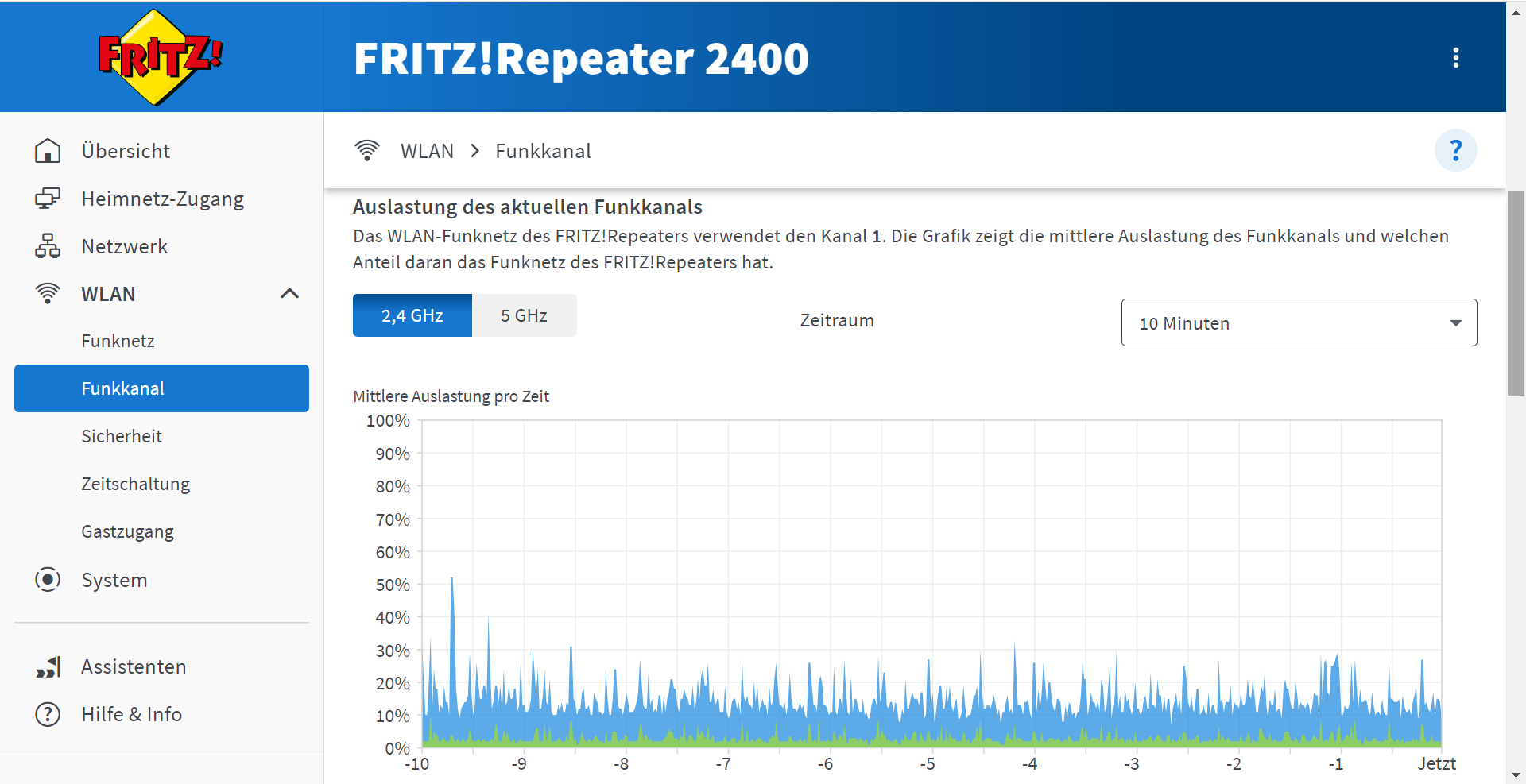

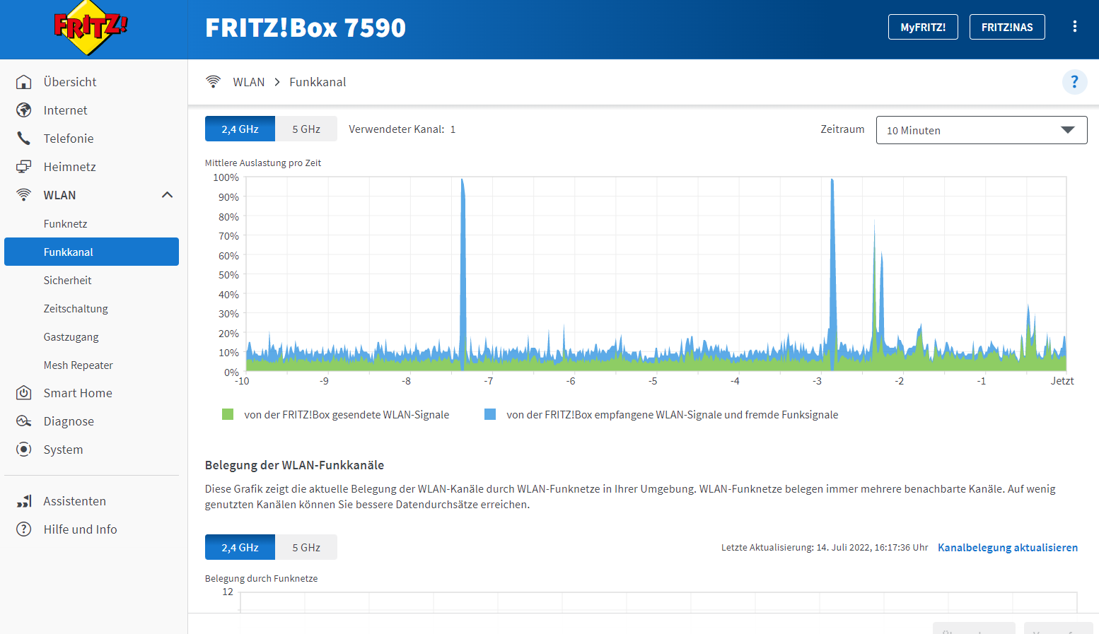

Habe wohl den Schuldigen gefunden. Ich hatte den Fritz 2400 Repeater (im Mesh) eigentlich schon ausgeschlossen, weil auch wenn ich ihn aus der Steckdose gezogen hatte, tat sich nichts. Aus einer Ahnung heraus habe ich dann mal aus der LAN-Brücke eine WLAN-Brücke gemacht, was das Problem zwar nicht gelöst hat, aber das Funkspektrum signifikant veränderte. Also habe ich ihn final komplett aus meinem Heimnetz über die Fritz Konfiguration rausgelöscht. Jetzt ist Ruhe, siehe Screenshot. Jetzt bin ich unsicher ob ich ihn nochmal versuchen sollte einzubinden, und falls ja, wie am besten....

@traveller_owl Hab ich ja in #39 schon vermutet, dass sah schon verdächtig aus auf dem zweiten Screenshot.
Der neue Screenshot sieht völlig normal aus, etwas Traffic läuft ja immer.
Kannst den 2400 ja Mal resetten, und dann wieder neu als LAN Brücke im Mesh einrichten, ggf danach einstellungsübernahme Haken raus, und Fritzbox zb Kanal 1, und 2400 auf Kanal 11, dann sind die getrennt, Backhaul läuft ja über Kabel.
Dazu dann 5ghz je Kanal 36 für beste Stabilität mit geringerer Reichweite, oder Kanal 100 für etwas mehr Reichweite dafür aber möglicherweise mit Problemen wegen Radar.

Hatte den Repeater sich vor 2 Jahren automatisch als LAN-Brücke konfigurieren lassen. Devolos jeweils an der Box und am Repeater. Ich frage mich jetzt natürlich was bei der automatischen Konfiguration daneben gehen kann, und was ich ggfs. manuell besser machen kann: https://avm.de/service/wissensdaten...Repeater-per-LAN-mit-der-FRITZ-Box-verbinden/

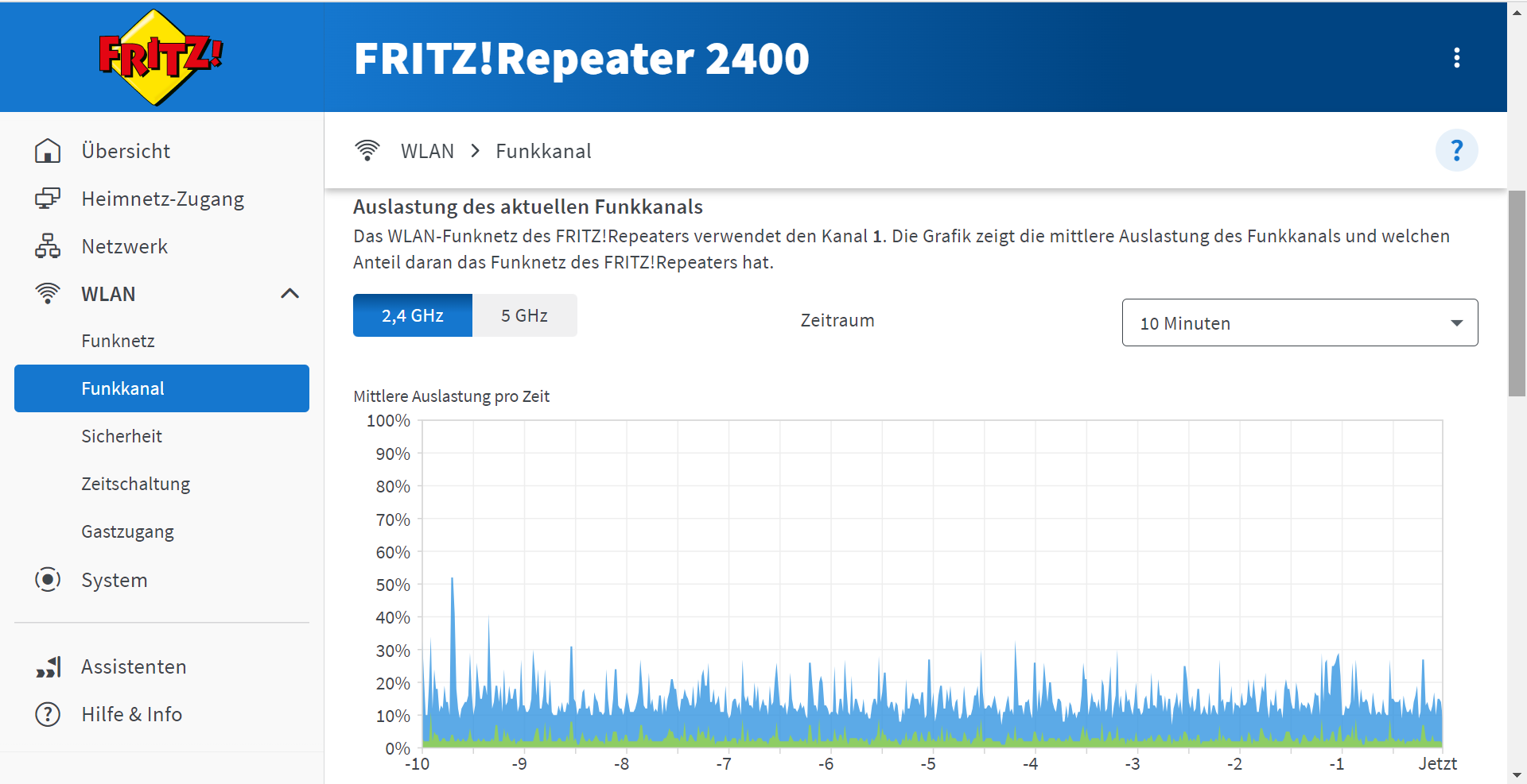

So sieht es übrigens im Repeater aus.
Du hast die Einstellungsübernahme aktiv, setzt manuell einen Kanal, aber der FRITZ!Repeater ist im Modus LAN-Brücke. Dann macht AVM den Denkfehler trotzdem dem Kanal überall gleich zu setzen. Wie Engaged schon schrieb, musst Du in Deinem Fall auf die Einstellungsübernahme verzichten und den FRITZ!Repeater manuell auf einen anderen Kanal setzen, also z. B. Kanal 9.
Und dann unbedingt auch beim AVM-Support beschweren. So wie das AVM macht, ist das nämlich Unfug.

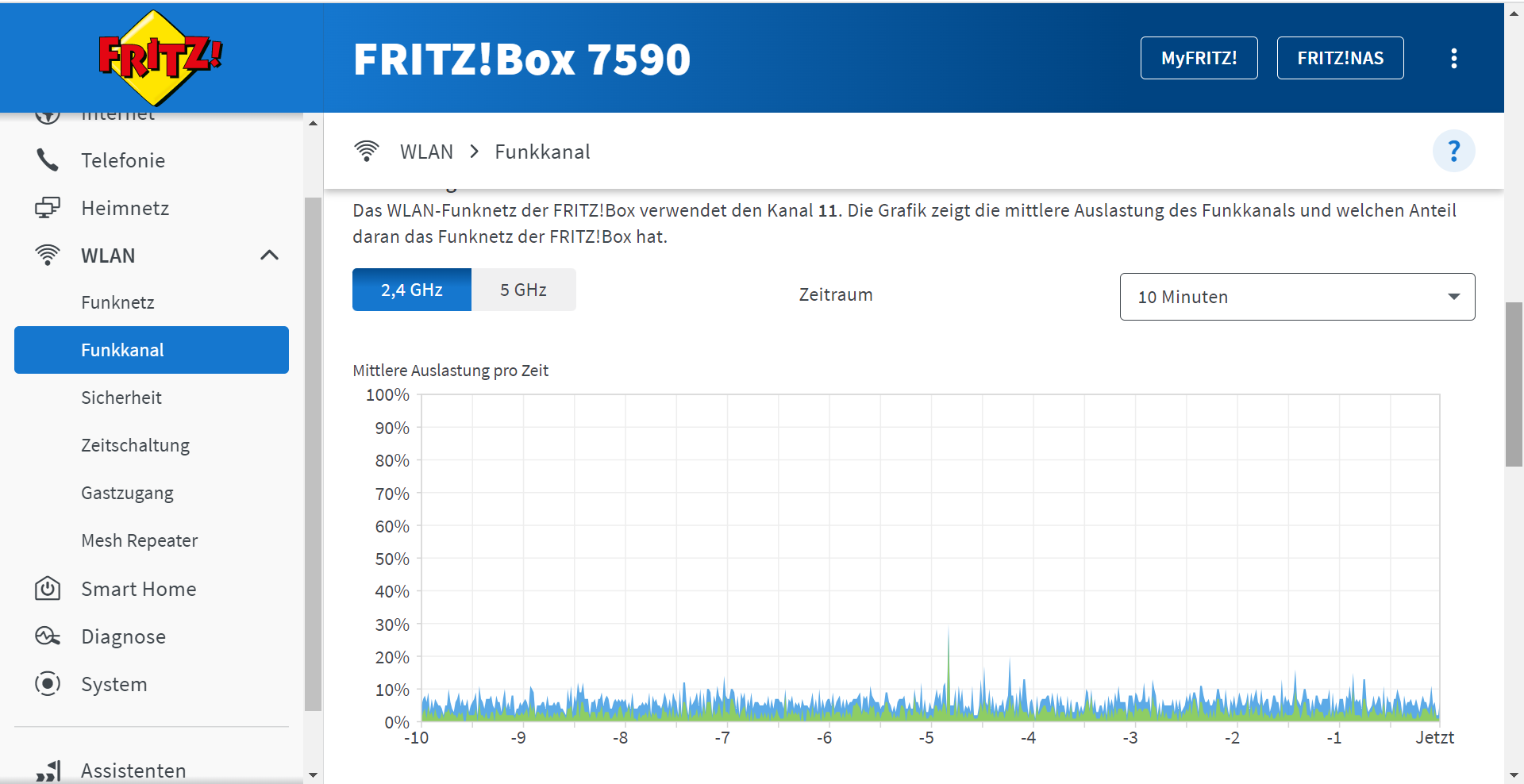

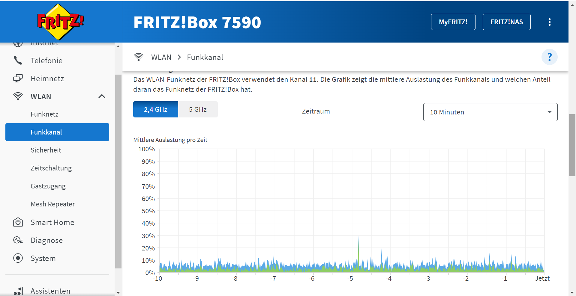

Das SCHEINT der goldene Tipp gewesen zu sein. Habe mir im "AVM-Labor" (https://avm.de/fritz-labor/) die Betas sowohl für den 7590 Router als auch für den 2400 Repeater (Version 7.39) gezogen, und jetzt ist Ruhe. Der Router hat sich nach der automatischen LAN-Brücke Konfiguration auf Kanal 11 gesetzt, der Repeater auf Kanal 1. So richtig "entspannt" wirkt der Repeater immer noch nicht, aber zumindest sind die 100% Spitzen alle 2-5 Minuten jetzt anscheinend weg, siehe Screenshots. Erstmal DANKE für die Hilfe an alle, ggfs. melde ich mich nochmal... :-)
