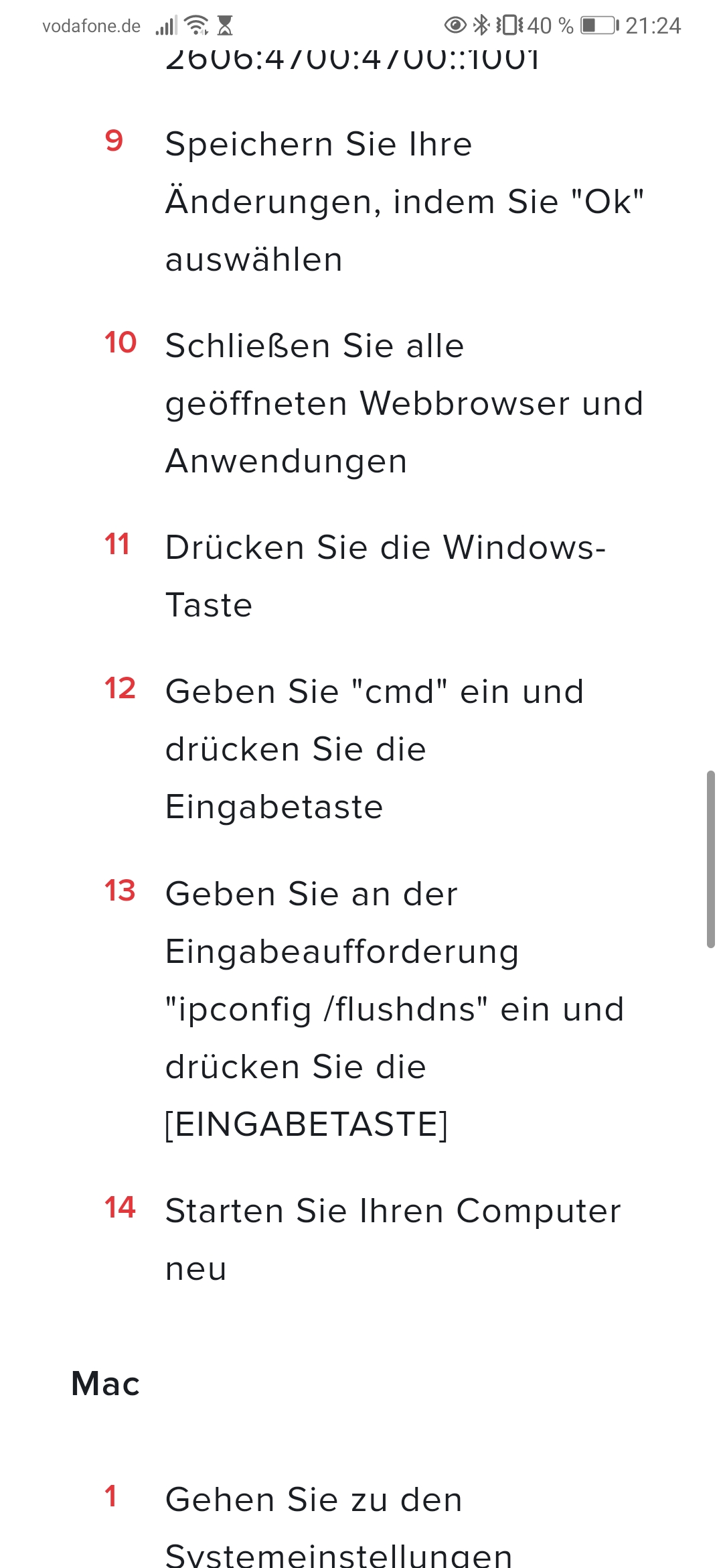

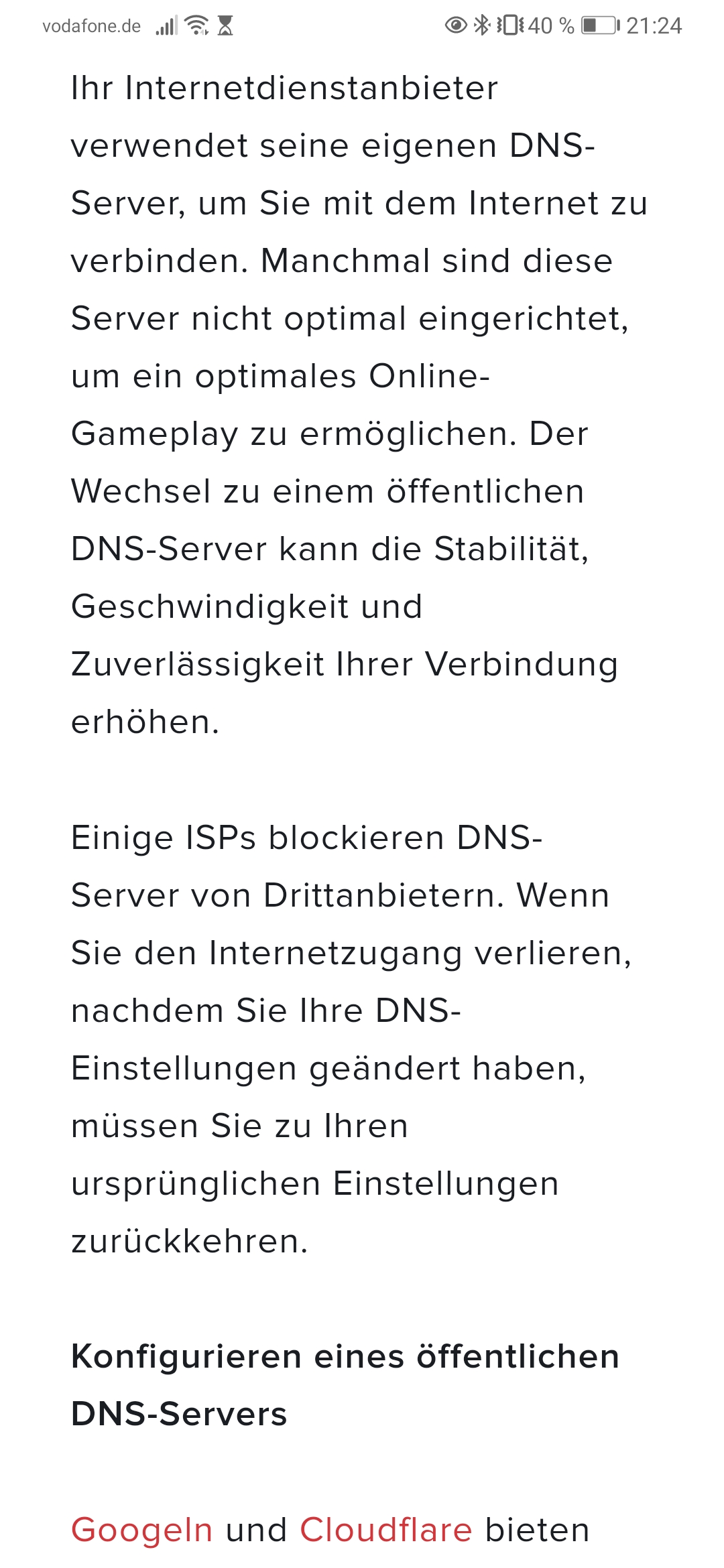

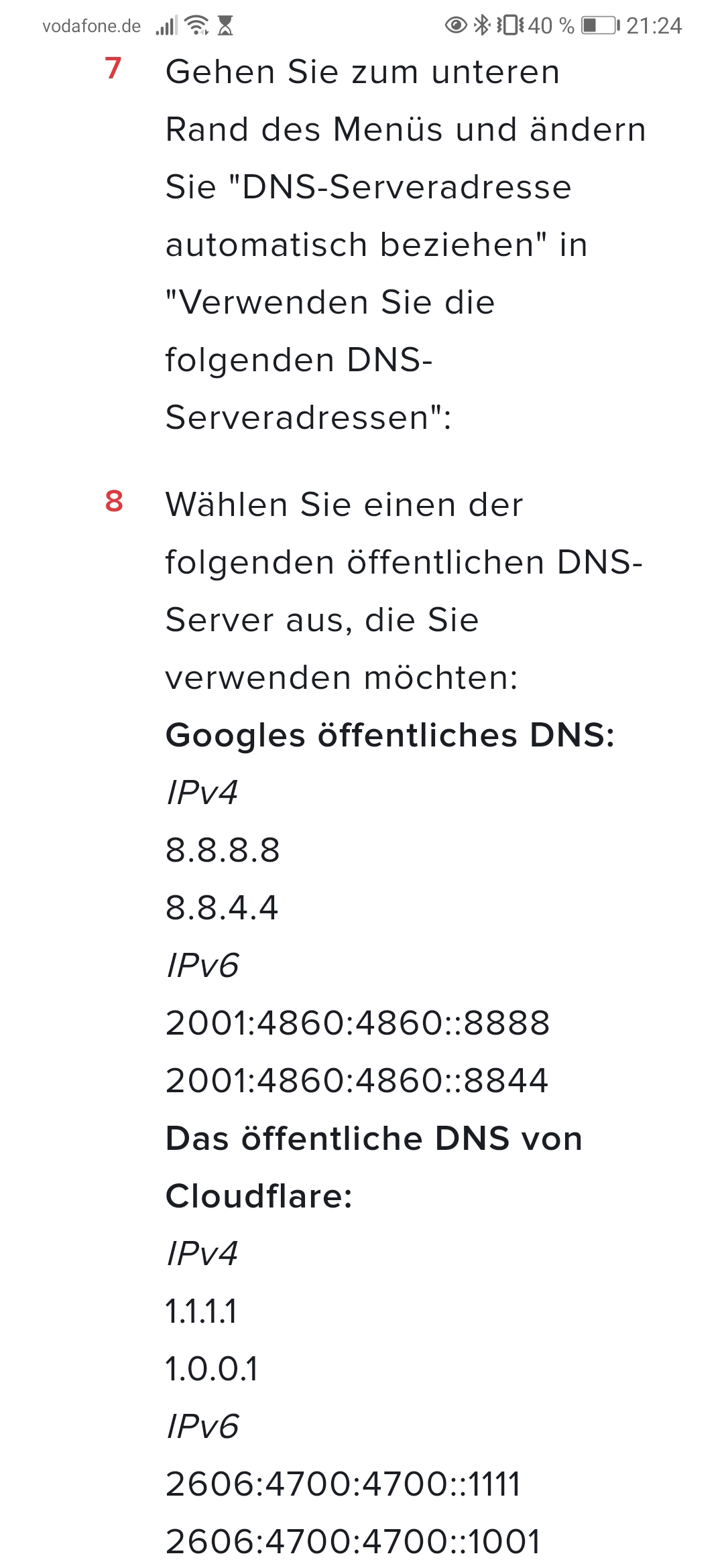

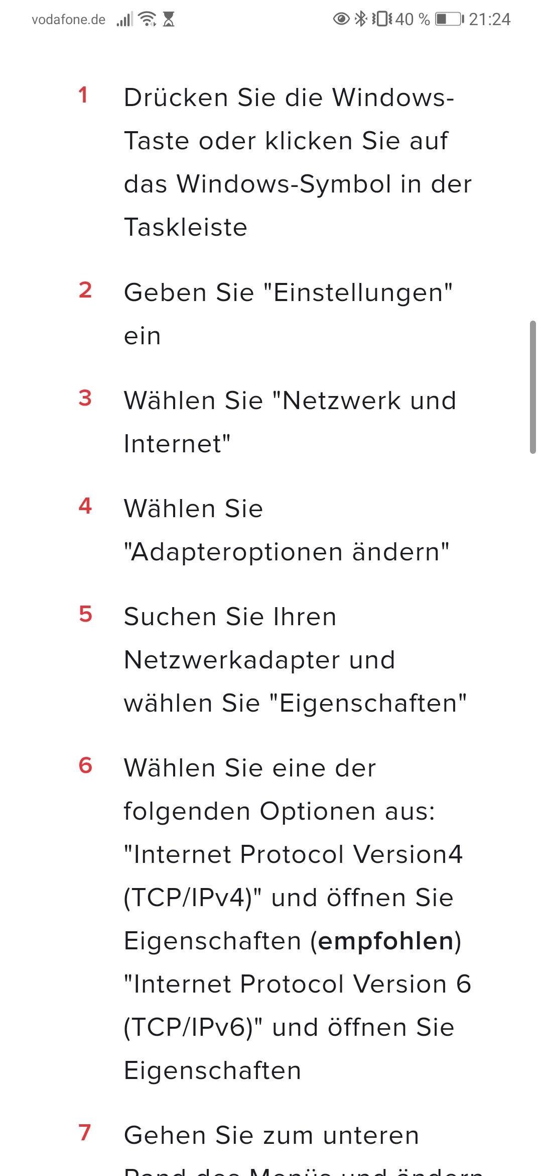

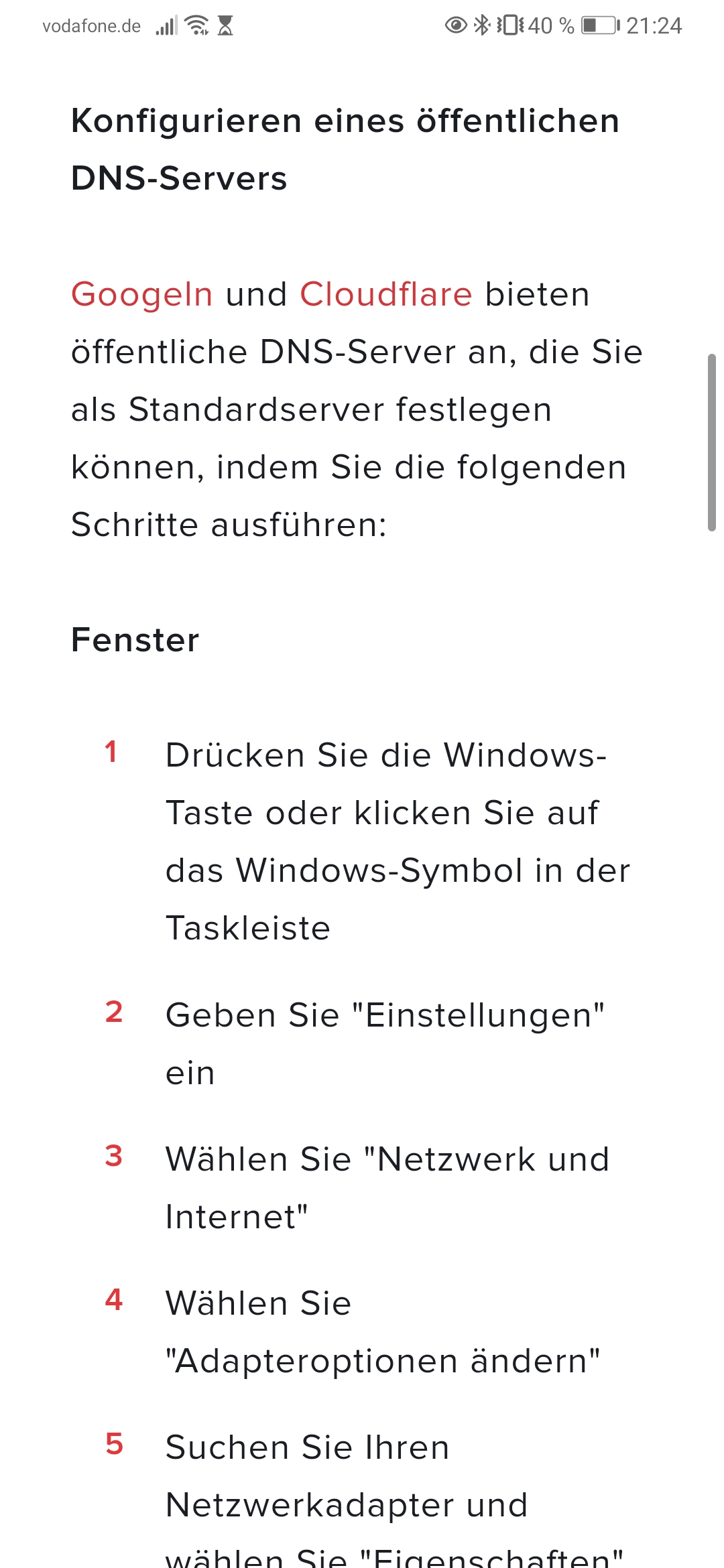

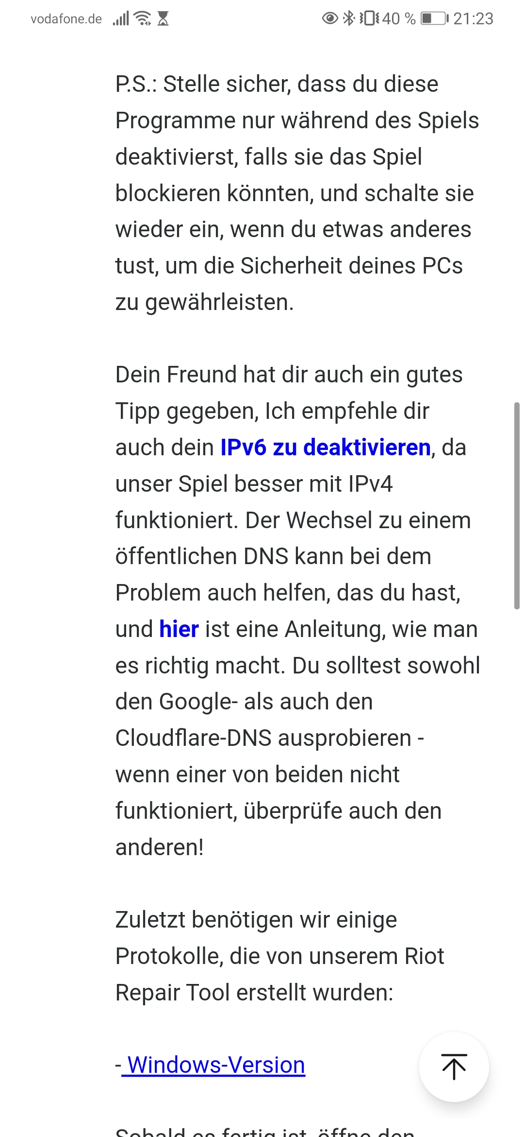

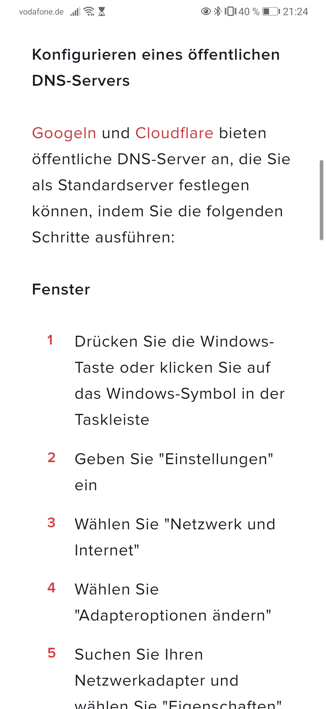

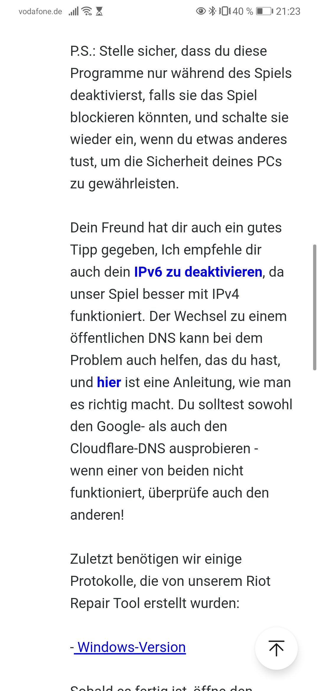

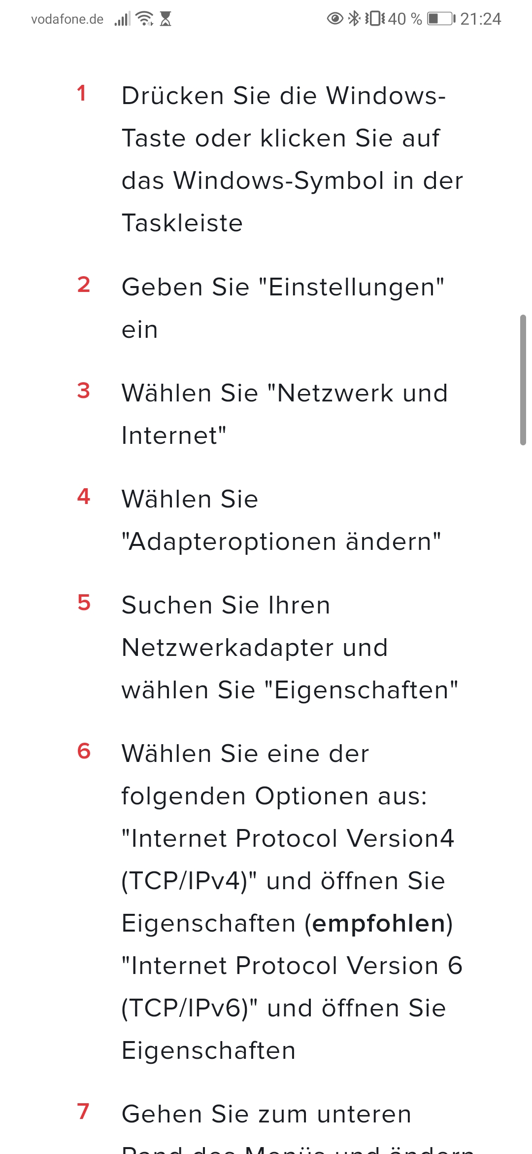

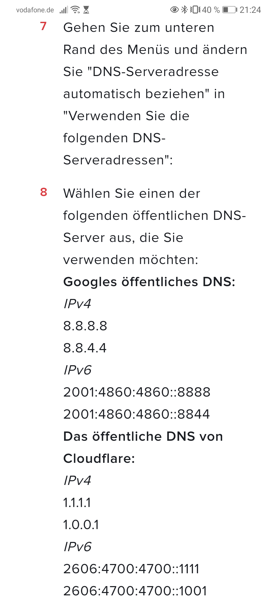

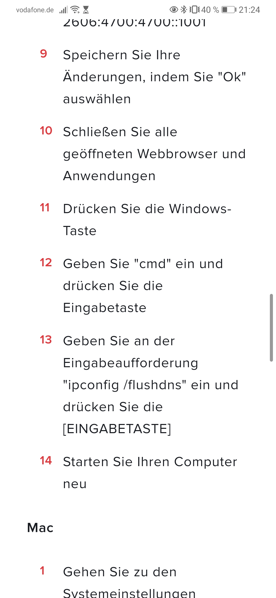

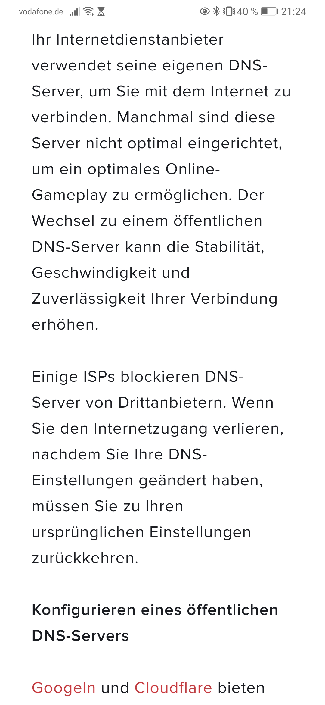

Ja aber ich verstehe das nich warum es an manchen Tagen geht un manchmal nicht. Jetzt hab ich vom Valorant Support das bekommen was ich in den Anhang hier rein schicke und wollte fragen ob ich das machen soll.
