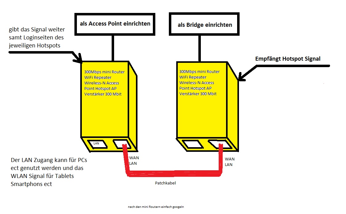

so ich habe Zuhause am Fenster einen Guten Empfang zu einem Telekom Hotspot
leider endet der gute Empfang auch am Fenster.
Ich dachte mir jetzt ich könnte mit dem besagten Router den Empfang verstärken damit ich auch auf dem Sofa den
Hotspot nutzen kann
also muss der Router nur das vorhandene Hotspot Signal verstärken
aber wie mache ich das
was muss ich einstellen
habe gegoogelt leider sind meine englisch kenntnisse mehr als bescheiden
Danke schon mal im vorraus
Ps: die besagte DD-WRT Firmware ist auf dem Router
musst den WRT als client konfigurieren für den Hotspot und dann noch mal eine 2te ssid aufspannen.
