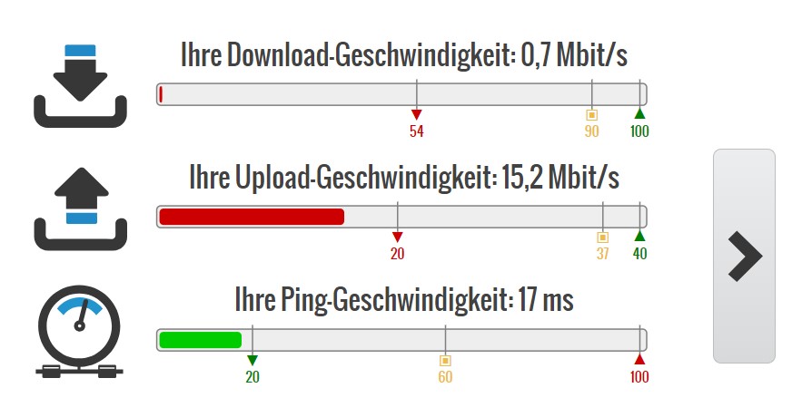

Moin,
an meinem Minirechner den ich nur zum einschlafen für Netflix ect nutze ist der Download Speed sehr sehr langsam. Upload Speed wie auch Ping sind für die Entfernung zum Router ok.
Diese Werte (Downloadspeed) habe ich aber auch wenn ich das Handy als Hotspot nutze (im gleichen Raum bei gutem empfang am Handy), genau so ist es egal ob ich das WLan Modul vom PC oder ein externes über USB anschließe, 5Ghz Wlan bringt auch keine wirklichen Besserungen.
Ich glaube es muss irgend ein Softwareproblem sein da es egal ist mit welcher Hardware?
Windows 11 ist drauf und es handelt sich um das Gerät:
https://de.aliexpress.com/item/1005...Gn5u1B7O&utparam-url=scene:search|query_from:
