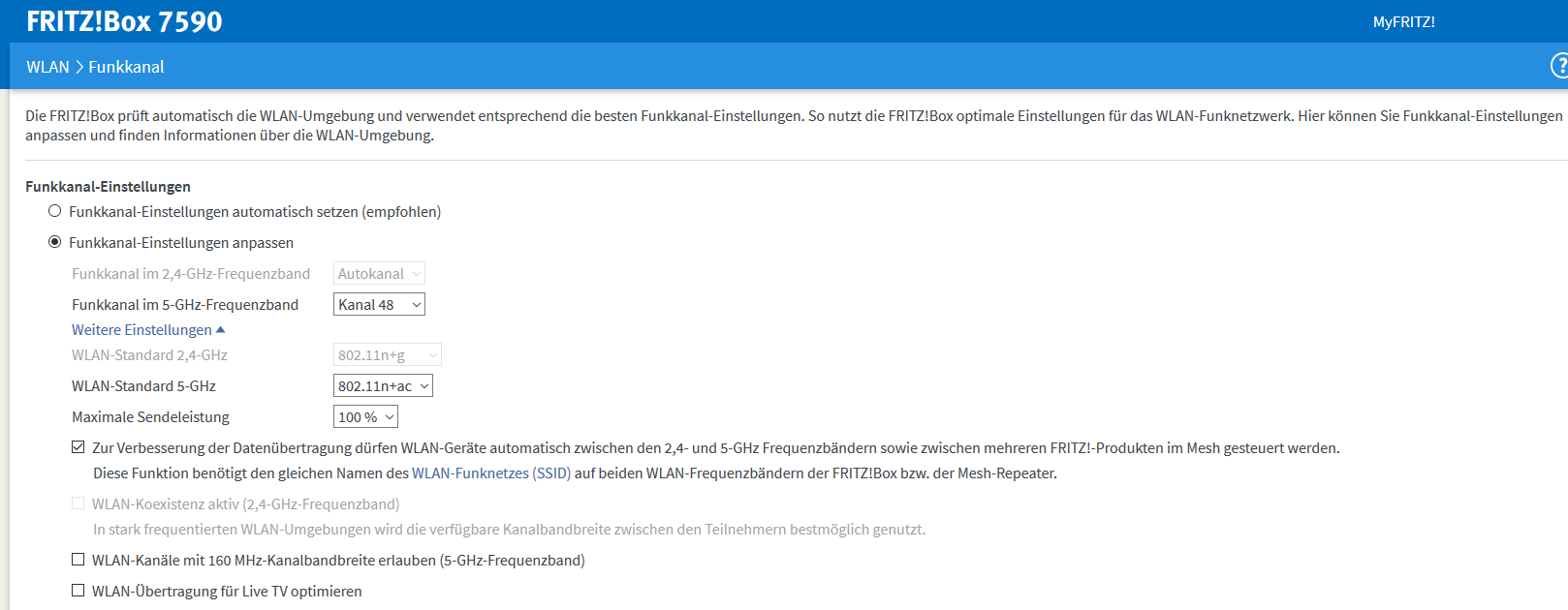

Am besten mal nur das 5 GHz Netz nutzen auf Kanal 48.
Das 2,4 GHz komplett deaktivieren.

Wechsel mal auf Kanal 13 und teste es dann nochmal.
Und deaktiviere dann mal eben das 2. WLAN Netz (5 GHz) komplett.

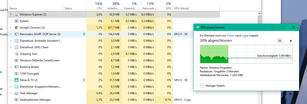

Ich bin der Sache etwas auf der Schliche gekommen. Mit mein Laptop ist die Geschwindigkeit weitaus besser. 7-9 MB/sek im Download und auch im Upload, obwohl mein Laptop etwas weiter weg war. An der gleichen Position auch etwa 10 MB/sek.
Zumal fällt mir auf, dass die Geschwindigkeit beim Download vom NAS sehr, sehr konstant ist. Bei der Übertragunganzeige schwankt es zwar immer sehr schnell zwischen 0,9 und 1,38. Im Taskmanager steht permanent 8,0 Mbit/s da. Als würde etwas limitieren. Aber ich sehe kein Programm.
Ich habe auch die Box neu gestartet, den PC neu gestarten. Netzwerktreiber aktualisiert und Netzwerkadapter neu installiert. Ein anderen USB-Anschluss verwendet.

mal 40 mhz aktivieren
WLAN-Koexistenz aktiv (2,4-GHz-Frequenzband)
In stark frequentierten WLAN-Umgebungen wird die verfügbare Kanalbandbreite zwischen den Teilnehmern bestmöglich genutzt.
mal haken raus nehmen

Kanal 9 ist unpassend. Du siehst ja an deiner Umgebung, dass 1, 6, 11 benutzt wird. Automatisch nutzt die Fritzbox genau diese Kanäle. Wäre ein Versuch wert. 40 MHz Bandbreite (Haken bei koexistenz aktiv entfernt) stört mehr als das es nützt. Den Haken würde ich drin lassen. So gut die Router von AVM sein mögen, mit deren Sticks habe ich eher schlechte Erfahrungen gemacht.
