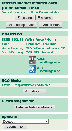

So direkt oder ähnliches ist nicht zu finden. Das Menü der AirStation ist relativ Fachmännisch gestaltet würde ich sagen
OK hab was gefunden:
Gesonderte Funktion
Wenn diese Einstellung aktiviert ist, können verbundene Drahtlosgeräte mit WAN-seitigen Geräten kommunizieren.
Ist auch schon Aktiviert.

DHCP scheint AN zu sein allerdings find ich nix wo ich es ausschalten kann
