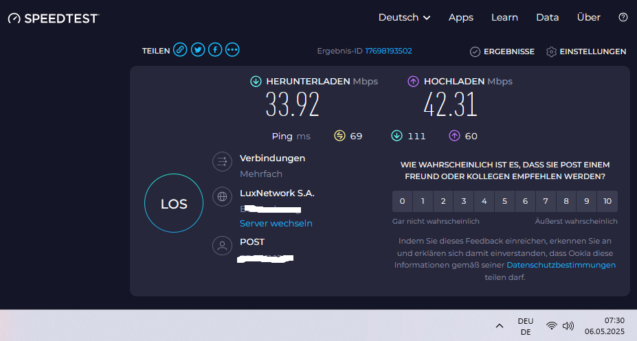

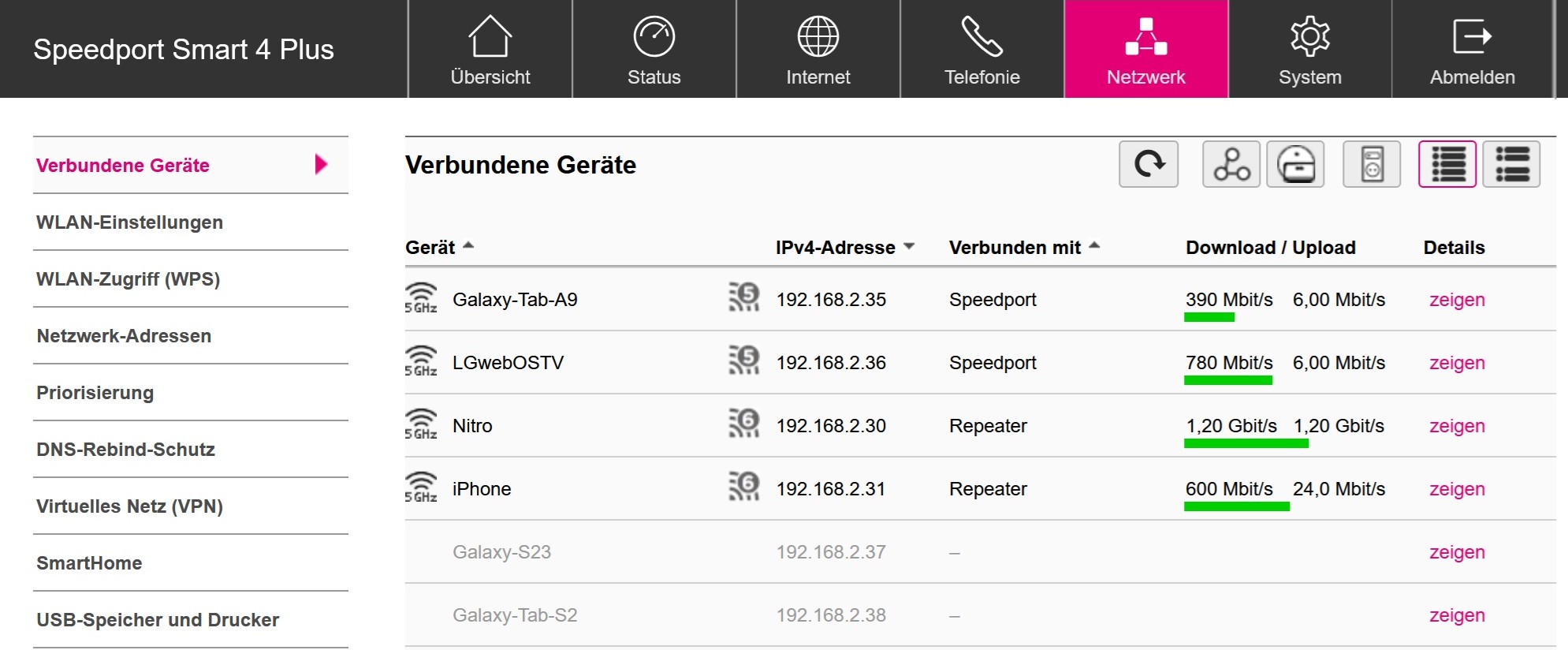

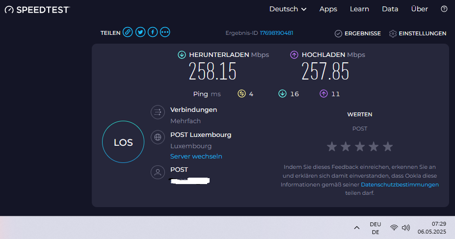

Meine Erfahrung mit AVM in einem Reihenhaus mit 4 Etagen und Stahlbetondecken ist ähnlich. Daher habe ich die Hardware getauscht. Router steht im EG Treppenhaus. Repeater im DG Treppenhaus. Mein Arbeits-PC "Nitro" steht im DG. Das OG wird wechselweise vom Router oder Repeater (Mesh-System) abgedeckt.
WLAN und Stahlbeton stehen halt auf Kriegsfuß ... durch die Hardwareänderung ohne Positionsänderung holt man wenig raus ...mehr durch veränderte Positionen der Repeater und das meiste durch Kabel ...
