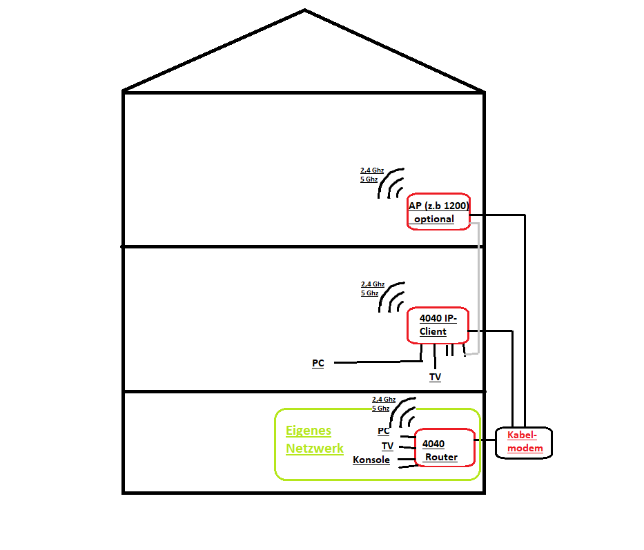

ich würde an deiner stelle wie folgt vorgehen,
conecct box behalten, daran eine Fritz Box 4040, oder ähnliches, (kannst auch ne 3000er oder 7000er nehmen) die ein eigen iP Adressbereich Routet für die Nachbarn im Keller.
in der Rentnerwohnung das selbe, im EG eine der o.g günstigen Fritzboxen (kleinanzeigen). und wenn nötig noch einen Fritz Repeater (als AP konfiguriert) im 1.OG
da die Fritzboxen unterschiedliche Netze routen können hast du 2 getrennt Netzwerke, gutes WLAN für kleines Geld. und noch 4 extra Anschlüsse in den Wohnungen.
4040 gebraucht ca. 50 € neu 80€
Repeater (falls noch nötig) 50€

Christian1297 schrieb:
Ich würde bei der Auswahl auf die 6660 Cable + 1200 Repeater setzen.
dann hast du aber keine 2 getrennten netzwerke, sondern nur bestenfalls ein Gast WLAN.
auf dem Stand der Technik, ist aktuell leider nur der Kabel Router 6660 die 7530 AX die 7560 AX und der Repeater 6000 da diese Wifi 6 unterstützen, aber wiederum kein Wifi 6e, daher ist das relativ relativ.
meiner Meinung ist das komplett oversized.
