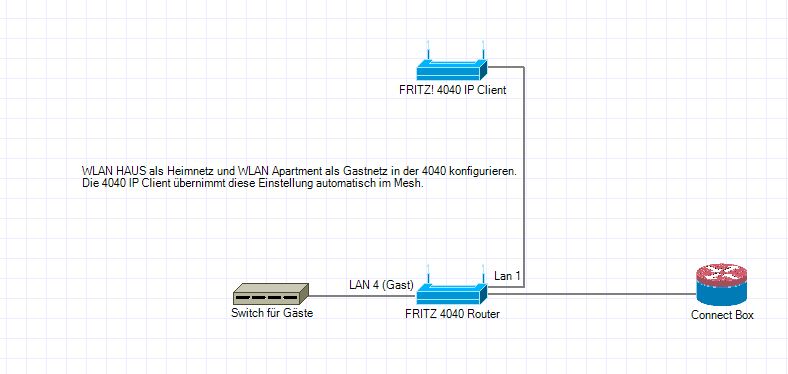

@haiopai deine Zeichnung ist nicht ganz korrekt da auch die 4040 IP Client und der obere AP an der unteren 4040 angeschlossen werden müssen und nicht am Modem.
Weiter dürft ihr nicht vergessen dass das Gastnetzwerk nur über WLAN und LAN 4 des Master sowie über WLAN an allen anderen Slaves zur Verfügung steht.
Alle anderen LAN Anschlüsse, egal ob an der Master 4040 oder Client 4040 stellen nur das Heimnetzwerk bereit.
Weil?
Und als was soll sie arbeiten? Das Modem verbleibt ja weiterhin in der Vodafone Connect Box.
Vermutlich als Kabelrouter?
haiopai schrieb:
Weil so vom Netzwerk der unteren 4040 auf das Netzwerk des Kabelrouter zugegriffen werden kann.

wie in meiner zeichnung beschrieben ein mal als Ip client und einmal als Router
nein, weil diese doch als Router arbeitet, mit eigenem IP adressbereich
Weil sie als Router arbeitet kommst du vom Netzwerk des Kabelrouters zwar nicht rein aber von der 4040 raus zum Kabelrouter funktioniert. Dem entsprechend sind die Netzwerke dann nicht vollständig getrennt.
dann lässt man eben bei 4040 routen
Das würde aber bedeuten, dass wenn die untere 4040 das WLAN von "oben" mit unterstützen soll, dass diese auch als IP Client konfiguriert sein müssten und dort dann folglich der Gastzugang ermöglicht wird?
Ich glaube hier tut sich eine Wissenslücke auf...
Wenn beide 4040 routen hat man komplett getrennte Netzwerke die nichts miteinander zu tun haben. Hier ist aber eine Konfiguration sinnvoll wo alle Access Points im Haus sowohl Heim- als auch Gastwlan bereitstellen um für alle Nutzer eine maximal große Abdeckung zu erreichen.
Wenn beide 4040 als ip-client laufen dann befinden sich beide im Netzwerk der Connect Box und die Netzwerke sind gar nicht getrennt...
So habe ich es auch verstanden, also beide als IP Client! Danke für die Klarstellung.
Nein das ist jetzt ein Missverständnis. Wenn du beide als IP Client an die Connect Box anschließt hast du keine getrennten Netzwerke. Also keinen Gastzugang für die andere Wohnung.
Okay, dann habe ich es nicht verstanden.
Ich habe mich an dem Artikel langgehangelt:
https://avm.de/service/fritzbox/fri.../294_WLAN-Gastzugang-in-FRITZ-Box-einrichten/
Hat dann der Routing AVM nicht einen eigenen Netzwerkbereich? Das würde doch dann bedeuten, dass der 4040 im Keller eben nicht mit der AVM 4040 im ersten OG "sprechen" kann, oder?
Also würde sich indem Sinne doch keine WLan Verbesserung durch den Keller AVM für die Hausbewohner ergeben, da Sie ihre Geräte ja in einem separaten Wlan hätten? Nun bin ich komplett verwirrt.
Keller --> Connect Box Keller --(LAN)--> Fritz 4040 1. OG erzeugt WLAN (über IP Client) [SSID: HAUS]
|--> Fritz 4040 Keller erzeugt WLAN (Routing) [SSID: Apartment]
Das Routingnetzwerk erzeugt mir damit sozusagen das Gastnetzwerk... Aber ich will ja ein Gastnetzwerk im Sinne von AVM, also das ein Router 2 SSIDs versorgt (eben HAUS und in diesem Fall GAST [/Apartment].
Ist das verständlich? Oder bin ich jetzt komplett auf dem falschen Dampfer?

ich versteh nicht was du mit Verbesserung meinst. warum sollte sich jemand aus der Keller Wohnung durch die Betondecke ins Wlan im EG einwählen, wenn er doch auf der selben Etage einen eigenen weniger gestörten Zugangspunkt hat....? oder andersrum.. ?
ein Client kann sich ja immer nur mit einem netz verbinden.
die größte Verbesserung wäre so wenig Wlan traffic wie möglich, und so viel kabelgebunden zu betreiben, wie möglich
Theoretisch könnte der Aufbau so aussehen. Problematisch dabei ist folgendes: Die 4040 steht in dem Fall im Gast-Apartment so dass der Mieter physisch Zugriff auf das Gerät hat. Wenn er sich also Zugriff auf das Heimnetz verschaffen will kann er einfach seinen Laptop in den LAN Port 2 oder 3 der 4040 stecken.
Aber dem ist ja eben nicht so. Der Keller AP steht im Keller auf gleicher Ebene mit dem Appartement, der Mieter hat darauf jedoch keinen Zugriff.
Dann entfällt diese Problematik natürlich was die Umsetzung vereinfacht. Der Mieter hat dann aber natürlich nicht den bestmöglichen Empfang da ja dann zwangsweise immer schon mindestens 1 Wand dazwischen ist.
