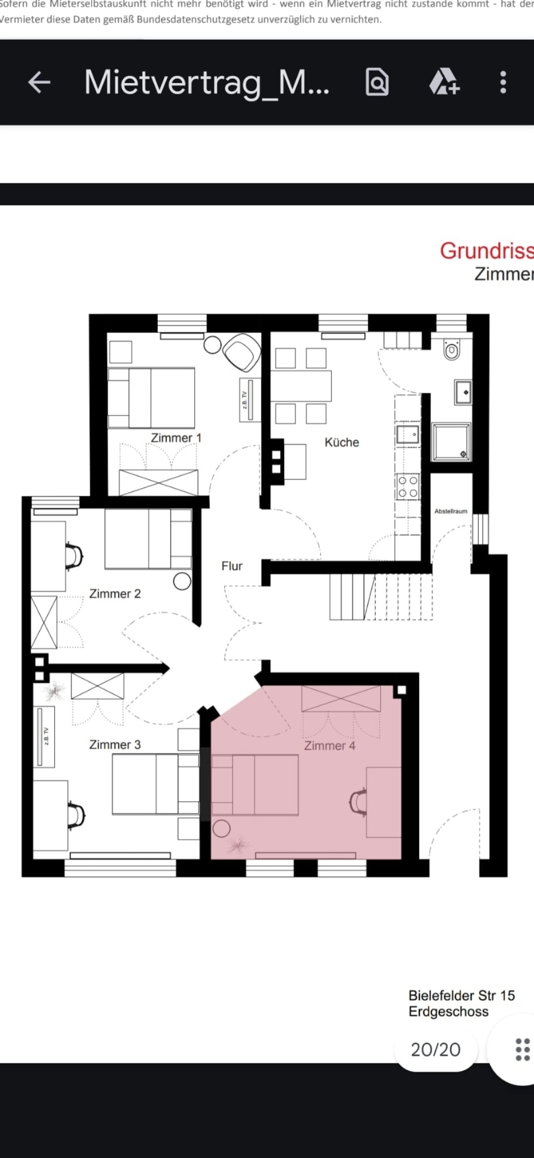

Ich ziehe mit freunden in eine 4er WG in eine frisch renovierte Altbauwohnung. Wir wollten gerade WLAN buchen und haben uns für 250 mbits bei vodafone entschieden. Die Frage ist aber noch welchen Router wir mieten wollen. Zur Auswahl stehen die Vodafone Station (kostenlos), die Fritz!Box 6670 (6€ pro Monat) oder die Fritz!Box 6690 (8€ pro Monat). Ich traue der Vodafone Station nicht ganz, aber eine meiner MBs hatte damit gute Erfahrungen in einem zweier Haushalt. Was würdet ihr sagen? Wir sind Studenten und erwarten dass wir alle vier parallel bspw. Netflix schauen können.

Der Wohnungsgrundriss bei etwa 90 m² ist folgender und die Anschlüsse liegen im roten Zimmer und in der Küche:

Ein Verteiler ist bereits im Keller durch die WG über uns. Ich frage die auch mal wie die ihren Router angeschlossen haben. Ich schaue auch nochmal genauer nach einem Kabelanschluss und melde mich mittags nochmal. Ich frage auch mal den Vermieter ob dieses Kabel nicht vielleicht existiert und an der vorhandenen Büchse angeschlossen ist.
