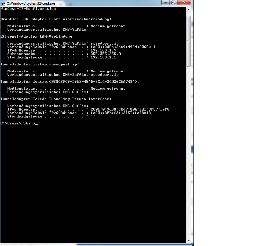

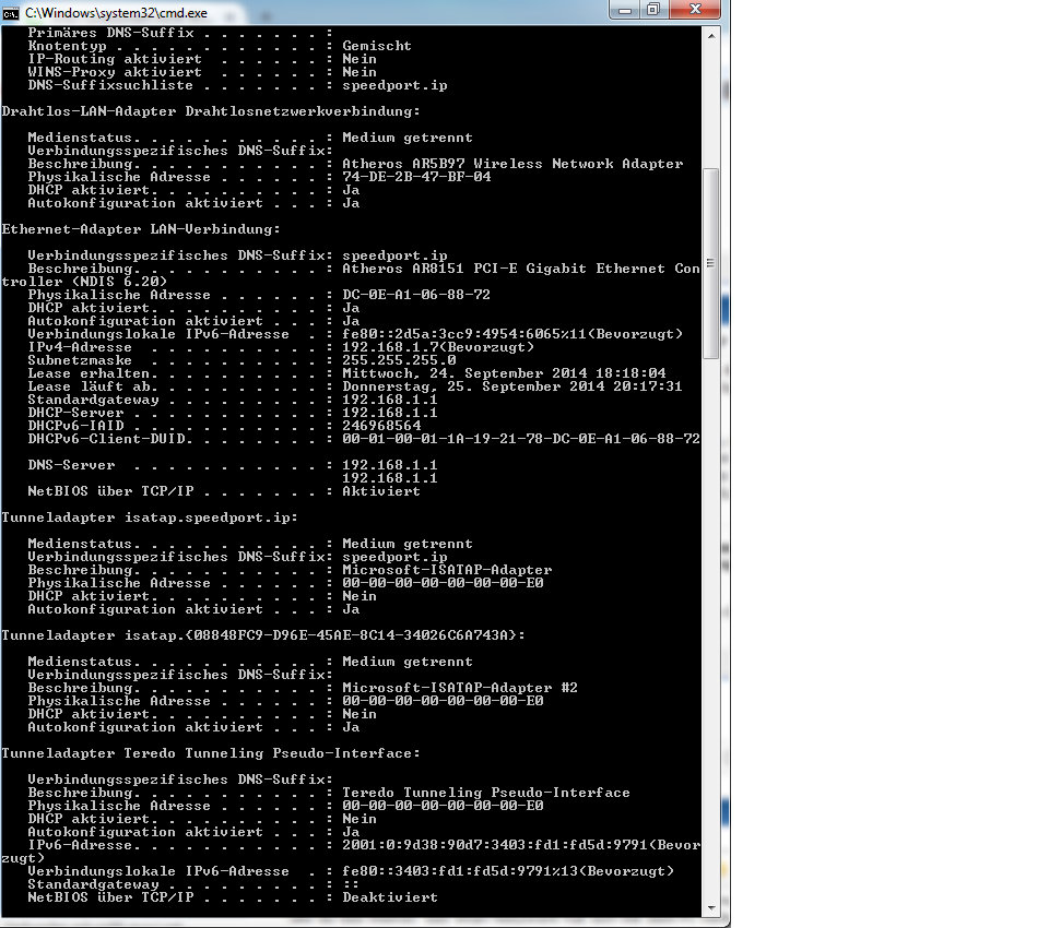

Vielleicht hilft das weiter
Der Anfang ist schonmal hilfreich. Natürlich überschattet in Deinem Screenshot die bestehende Kupfer-Verbindung jene über den Äther, denn diese hat lediglich eine link-local adresse (Zuweisung nicht geklappt oder nicht verbunden?).
Natürlich kann es zwar auch sein, daß bei deinem Gateway LAN und WLAN sinnvollerwise getrennt und nicht gebrückt sind wie bei den meisten handelsüblichen Heimanwender-Routern und Du nur das Subnetz etwas ungünstig gewählt hast, aber das sind doch ein paar Wahrscheinlichkeiten zuviel. Was sagt ipconfig bei bestehender Verbindung Deiner WLAN-Karte mit betreffendem AP?
was meinst du mit "Zuweisung nicht geklappt"? ob ich eine manuelle ip eingegeben habe?
falls du das meinst: das Wlan Netzwerk hat sich mit dem Pc verbunden, jedoch kann ich nicht auf das Internetz zugreifen
bei dem Screenshot den ich gerade geschickt habe, bestand eine Verbindung mit dem AP.
Hier ist ipconfig ohne bestehende Verbindung. Ich weiß nicht ob das weiterhilft aber ich schicke es einfach mal.

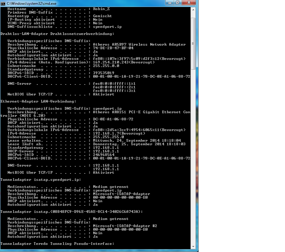

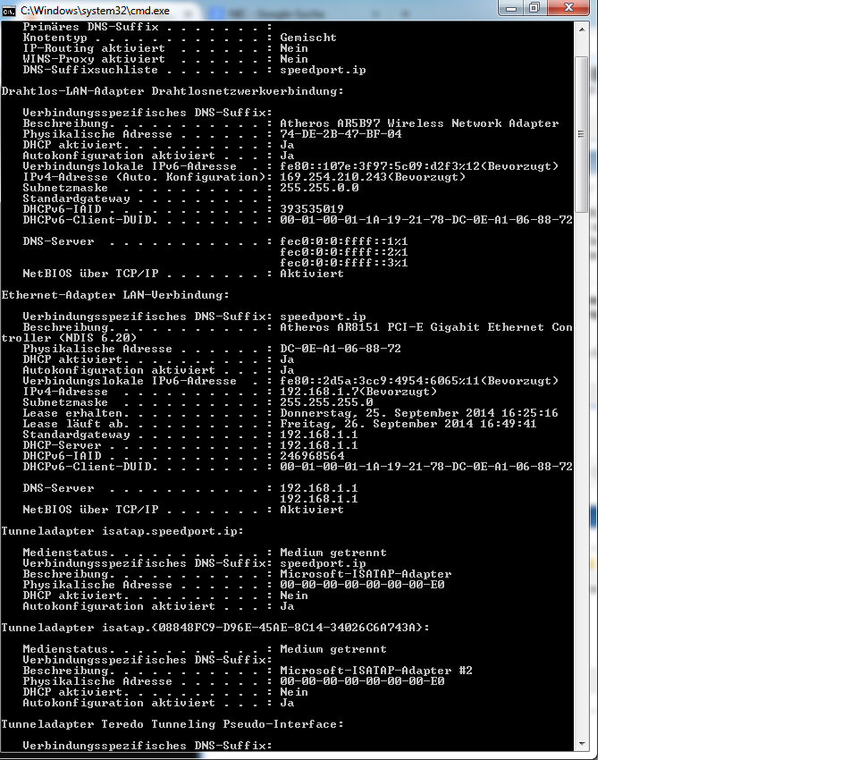

Da ich nicht genau weiß wann die NIC eine richtige Adresse bezieht hier die ipconfig mit ausgeschalteter Firewall
Der DHCP Server ist aktiviert und da klappt auch alles (siehe andere Geräte)
Hinzufügung: ohne LAN Kabel und nur mit Verbundenem Wlan ist der Router nicht pingbar hatte mich in einem oberen Beitrag vertan
Agricola schrieb:
Zieh mal das LAN-Kabel aus dem Rechner raus, dann kriegst du vermutlich auch das WLAN ans Laufen...
klappt nicht :(
Aber immer noch aktive LAN-Verbindung...
Schau einfach mal darauf, in welchem Subnetz die bezogene Adresse liegt und vergleiche dieses mit dem gewünschten. So weißt Du, ob der Adapter eine Adresse bezogen hat oder nicht.
