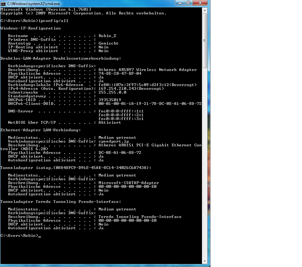

In deinem Screenshot ist zu sehen, dass dein Laptop heute um 16:25 über das Kabel ein IP bezogen hat. Du hast das Kabel also offensichtlich nie oder nicht lange genug abgezogen...
Also: Kabel raus, Rechner neustarten, vielleicht zur Sicherheit auch den Router vorher mal neustarten. Dann bitte einen neuen Screenshot posten.
an Twostone & Agricola: hier ipconfig ohne Lan Kabel nach restart des Rechners und des Routers

was ist eigentlich mit der IPv4-Adresse. Ich habe oft gelesen dass es nicht richtig ist wenn eine IP, wie 169.254.210.234 dort steht. Hat es vllt damit zutun?
Da sollte was mit 192.168. und so weiter stehen, die Subnetzmaske sollte 255.255.255.0 sein. Die 169.254.x.x (Subnetzmaske 255.255.0.0) vergibt Windows selber, wenn es keine IP vom DHCP-Server beziehen kann, in dem Fall dem Speedport.
besagte Adresse ist link-local. Mit anderen Worten: Die NIC hat gar keine Adresse erhalten und windows hat sich selbst eine gegeben.
Deinen vorangegangenen Screenshots und der Tatsache zufolge, daß bei den meisten handelsüblichen Routern LAN- und WLAN-Netze nicht sauber getrennt werden, würdest Du hier eher eine Adresse aus dem 192.168.1.0/24-Subnetz erwarten wollen.
Daß die NIC keine Adresse bezogen hat, kann mehrere Gründe haben: Der verfügbare Adressraum für den DHCP ist ausgeschöpft, es gab Probleme beim Aushandeln der Verbindung, die Karte wird vom MAC-Filter des Routers blockiert, Verbindungen zu Ports 67 und 68 werden von einer Firewall verworfen, etc.
