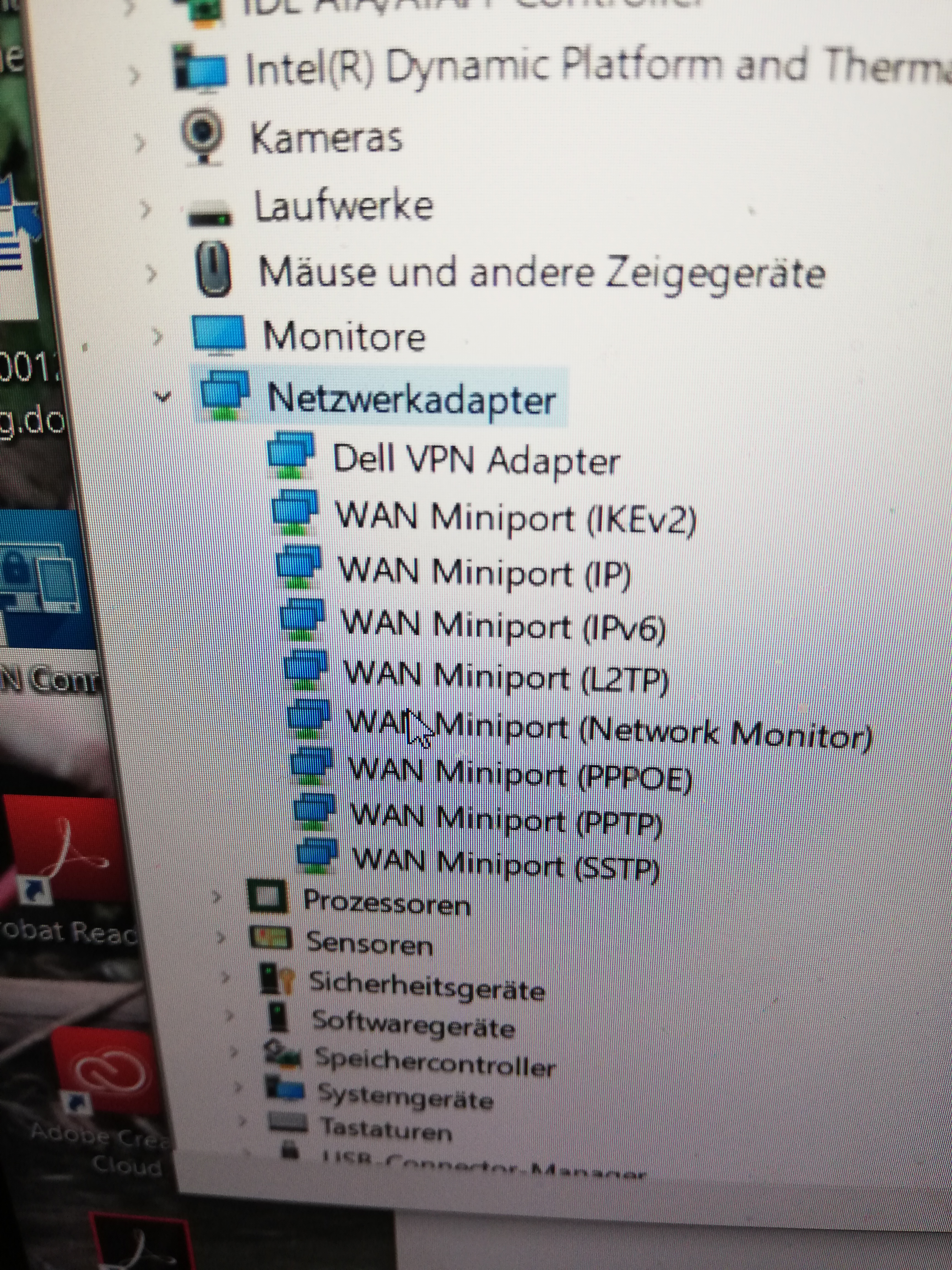

Als ich ihn wieder anschalte, funktioniert mein WLAN nicht mehr. Er findet kein einziges WLAN Netzwerk und wenn ich unter Geräte-Manager und Netzwerkadapter schaue, wird kein Treiber angezeigt (siehe Bild).

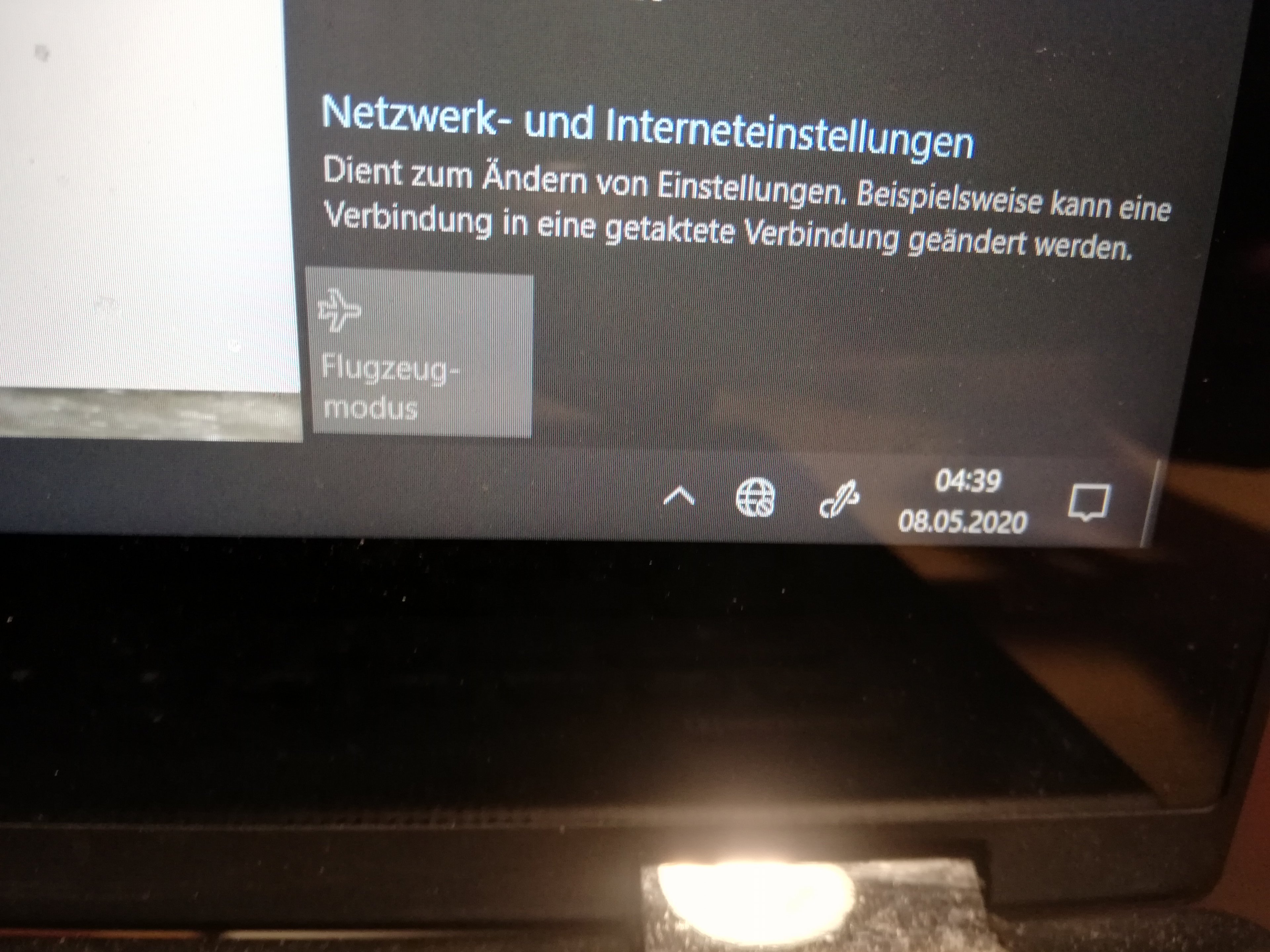

Flugzeugmodus ausschalten das gehts wieder

in der Auflistung des Gerätemanagers (siehe Bild 1 im ersten Post) wird sein WLAN-Gerät garnicht aufgelistet. Sieht so aus als wäre kein WLAN-Gerät vorhanden. Normalerweise sollte dort Atheros/Qualcomm QCA6174 oder ähnliches auftauchen. Es werden aber nur die Miniport-Geräte angezeigt.
Somit existiert für Windows scheinbar kein WLAN-Adapter. Das passiert ansich nur, wenn er im Bios deaktiviert ist, dann sieht Windows die Hardware nicht.
Werden im Gerätemanager zufällig unbekannte Geräte angezeigt oben?
