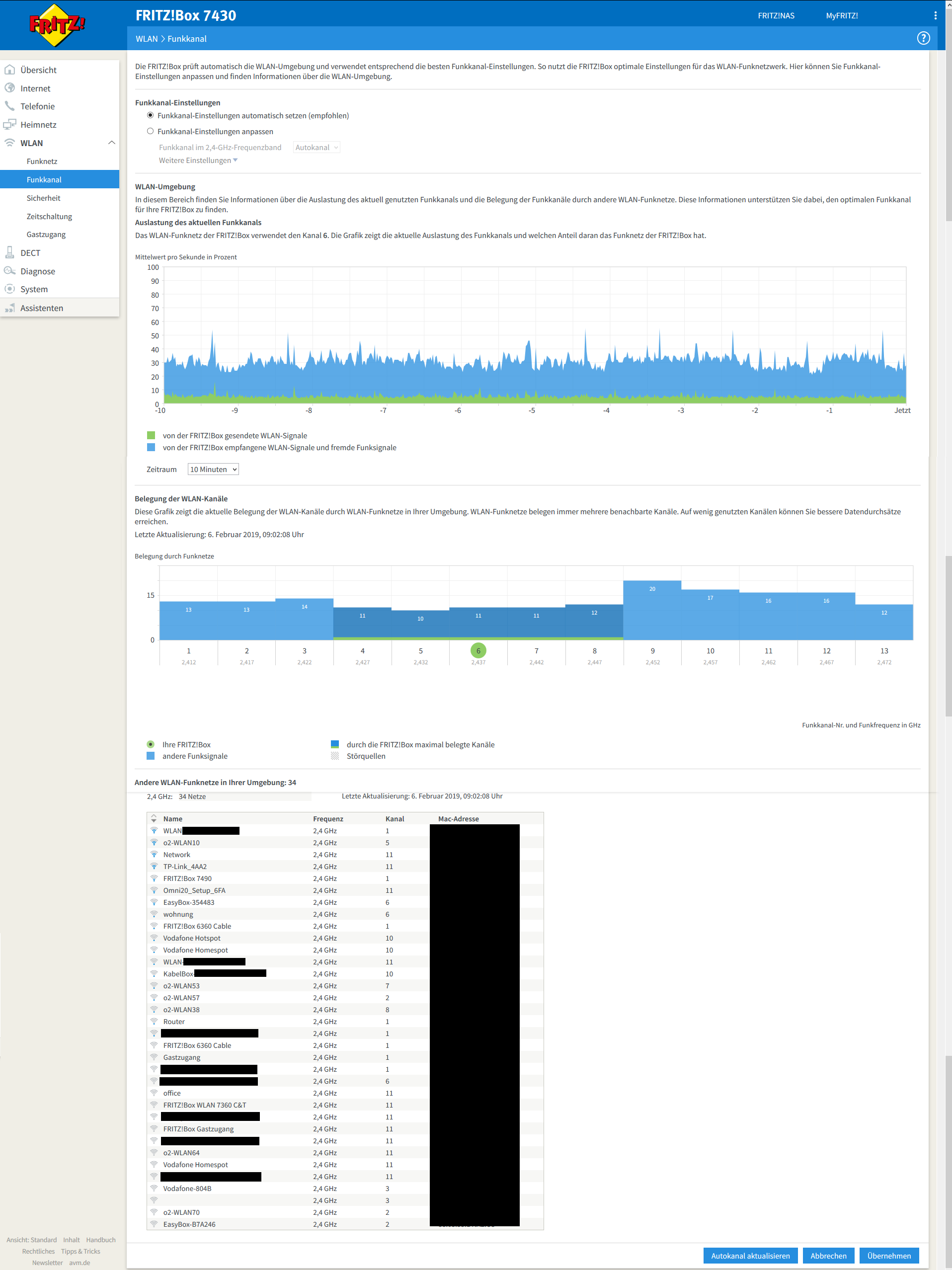

Wie Du rausfinden kannst ob ein anders WLAN stoert?
Schau mal Dein letztes Bild an. 34 Netze in der Umgebung. Auf dem verwendeten Kanal 6 sind 11 andere Netze die einstreuen. Es sieht voll aus bei Dir. ;)

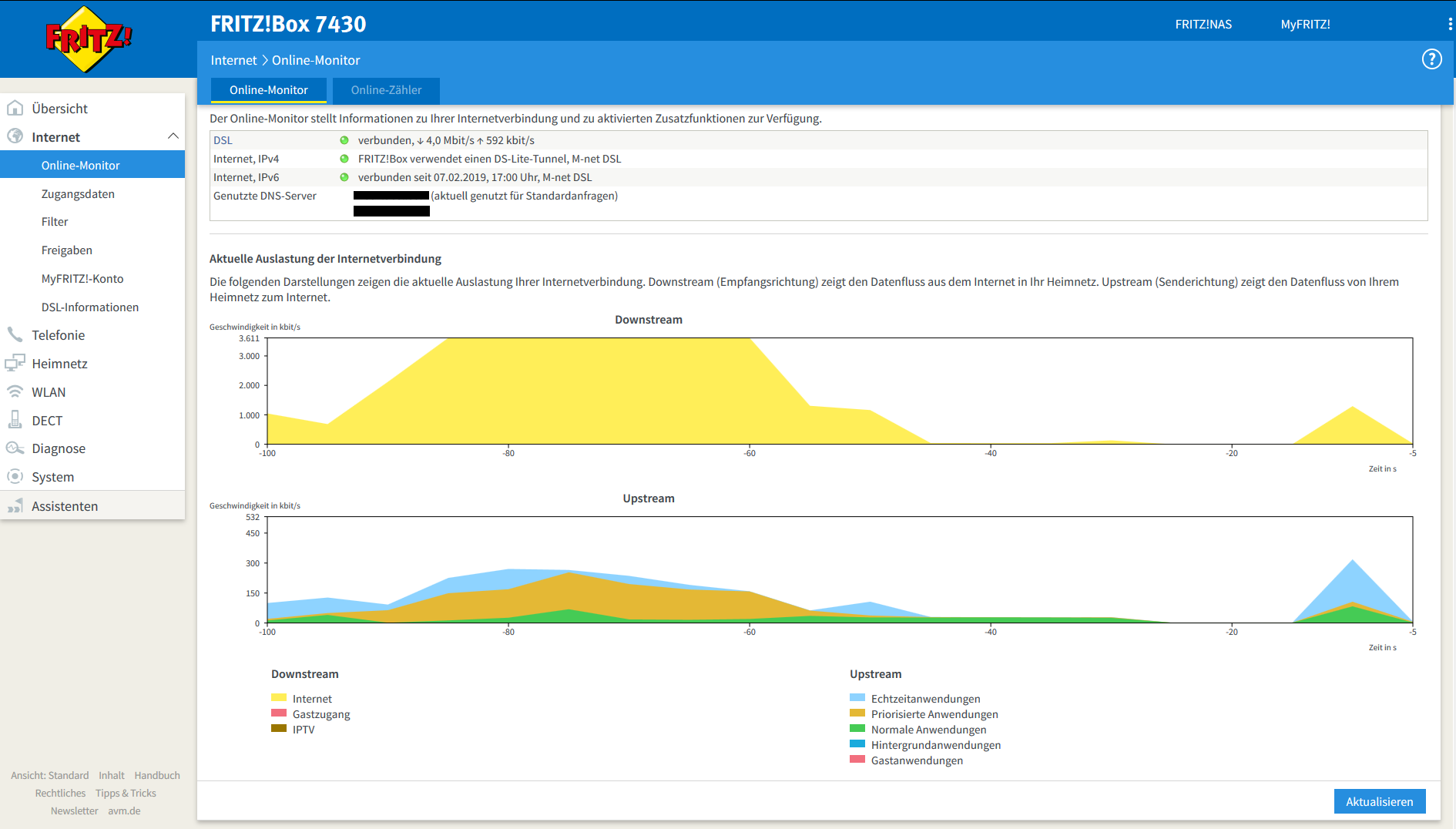

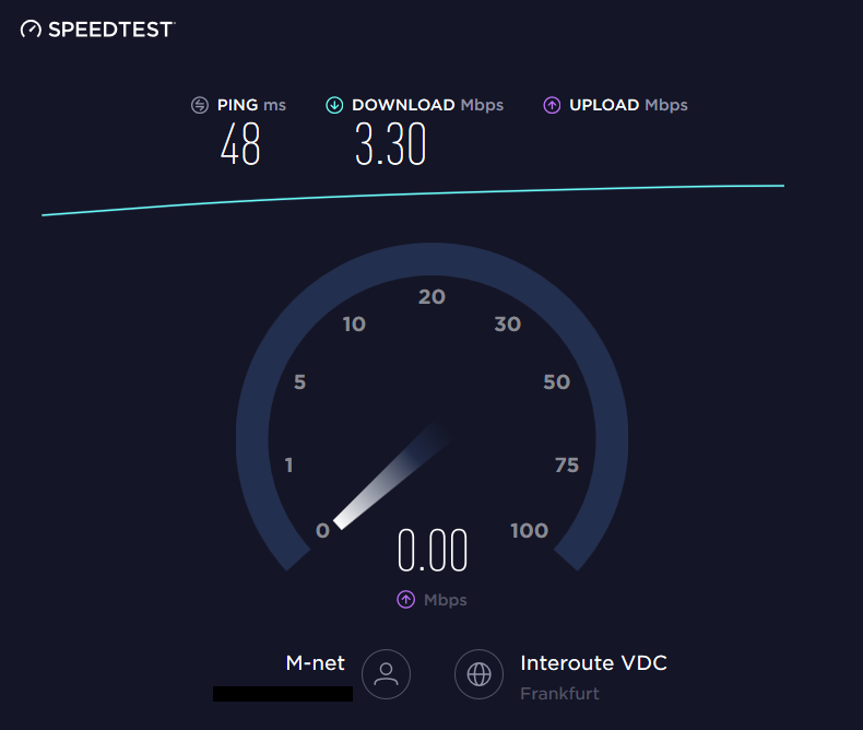

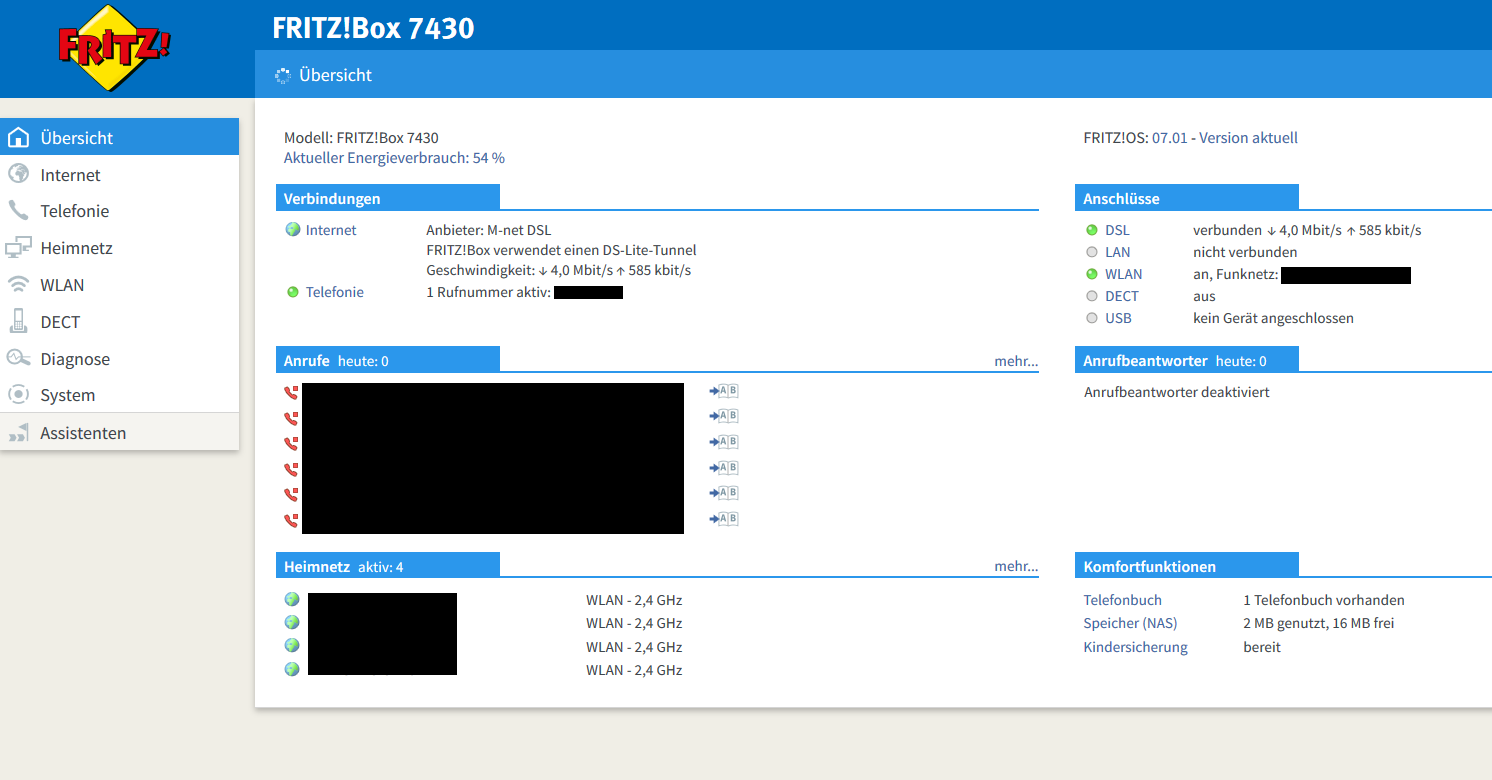

Hmm da steht doch Du hättest nur 4 Mbit/s down und knapp 0.6 Mbit/s up - wie und wo sollen es 16 Mbit/s sein?
WLAN sieht im 2.4 Ghz Spektrum auch ziemlich überlaufen aus - da musst Du Dich nicht wundern. Deine Fritzbox kann aber wohl kein 5 Ghz, also wirst Du wohl nur was rausholen können wenn Du den Kanal wechselst wo es am wenigsten andere WLANs hat.

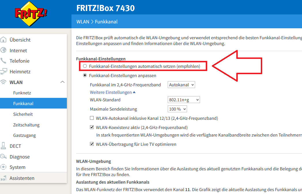

Sind denn alle WLAN-Profile aktiv ? /b/g/n ?
Reaktionen: Ablagefach und NMA
Nein es ist schon der beste Kanal eingestellt, aber mit 11 Nachbar-WLAN keine Chance. Anderen Router mit 5 GHZ Bereich und Clients die auch 5 GHZ können besorgen. Aber auch dann must Du damit rechnen, das auch die dort senden. Am besten Kabel ziehen. Billig Variante 5GHZ AP mit LAN Kabel anschliessen.

Das 2.4 GHz WLAN ist meist total überlaufen zudem 2.4 GHz auf g/n einstellen, b braucht heutzutage fast kein Gerät mehr.
Router mit 5 GHz besorgen, dort gibt es mehr überlappungsfreie Kanäle und die Geschwindigkeit ist bei unterstütztem Standard der Empfangsgeräte höher. Hier dann auf AC achten.

also ganz ehrlich, mehr wie ~500 KByte/s down und ~70 KByte/s up wird du selbst mit nen Lankabel nicht aus dem Internet bekommen. Der Inet Anschluss begrenzt das nunmal so

Unabhaengig von der WLAN-Geschichte solltest Du @Ablagefach klaeren, warum an der Fritzbox nur 4 MBit/s ankommen und Du aber einen 16 MBit/s Vertrag hast.
Es ist auf automatisch gestellt, ich weiß nicht welches Profil dann ausgewählt ist.
Wenn ich das mal wüsste warum das so ist...:confused_alt:
Allerdings konnte ich, seit ich den Vertrag habe, noch nie etwas mit über 1,2 MB/s runterladen, also von dem her vermute ich mal, dass das nur eine vorübergehende Störung (wenn auch positive) von M-Net ist.

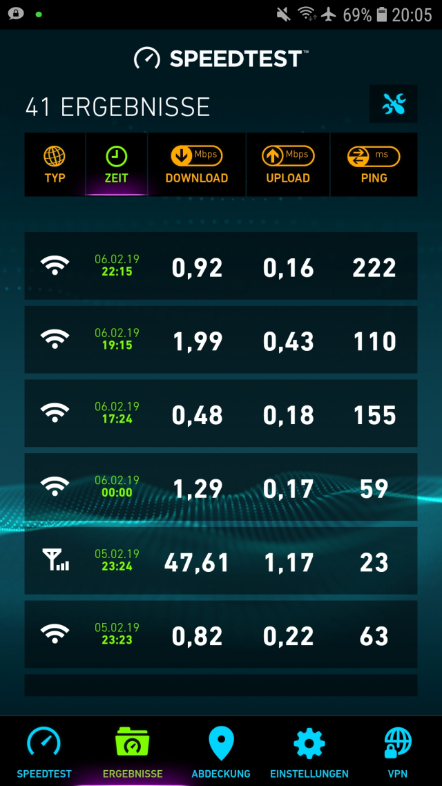

Momentan scheint das aber tatsächlich hinzkommen mit den 4 MB/s:
Ansonsten sieht es eher so aus:

genau so ist es, hör erstmal auf am WIFI rumzudoktern, die FB synct nur mit 4 MBit (damit kommst du niemals auf 1MB/s, höchstens auf 0,5) und du scheinst resyncs zu haben, bitte mal einen screenshot von Internet -> DSL Informationen -> DSL
Du wirfst hier gerade die Einheiten durcheinander. Dein Vertrag bietet bis zu 16Mbit, was 2MB/s entsprechen. In den Speedtests (und auch im Router) stehen aber nur ca. 4Mbit, was nur 0,5MB/s entspricht.
Du solltest halt zuerst klären, warum du nicht die eigentlich vorhandenen 16Mbit bekommst (Normal wäre bei einer 16Mbit Leitung etwas im Bereich 11-17Mbit)

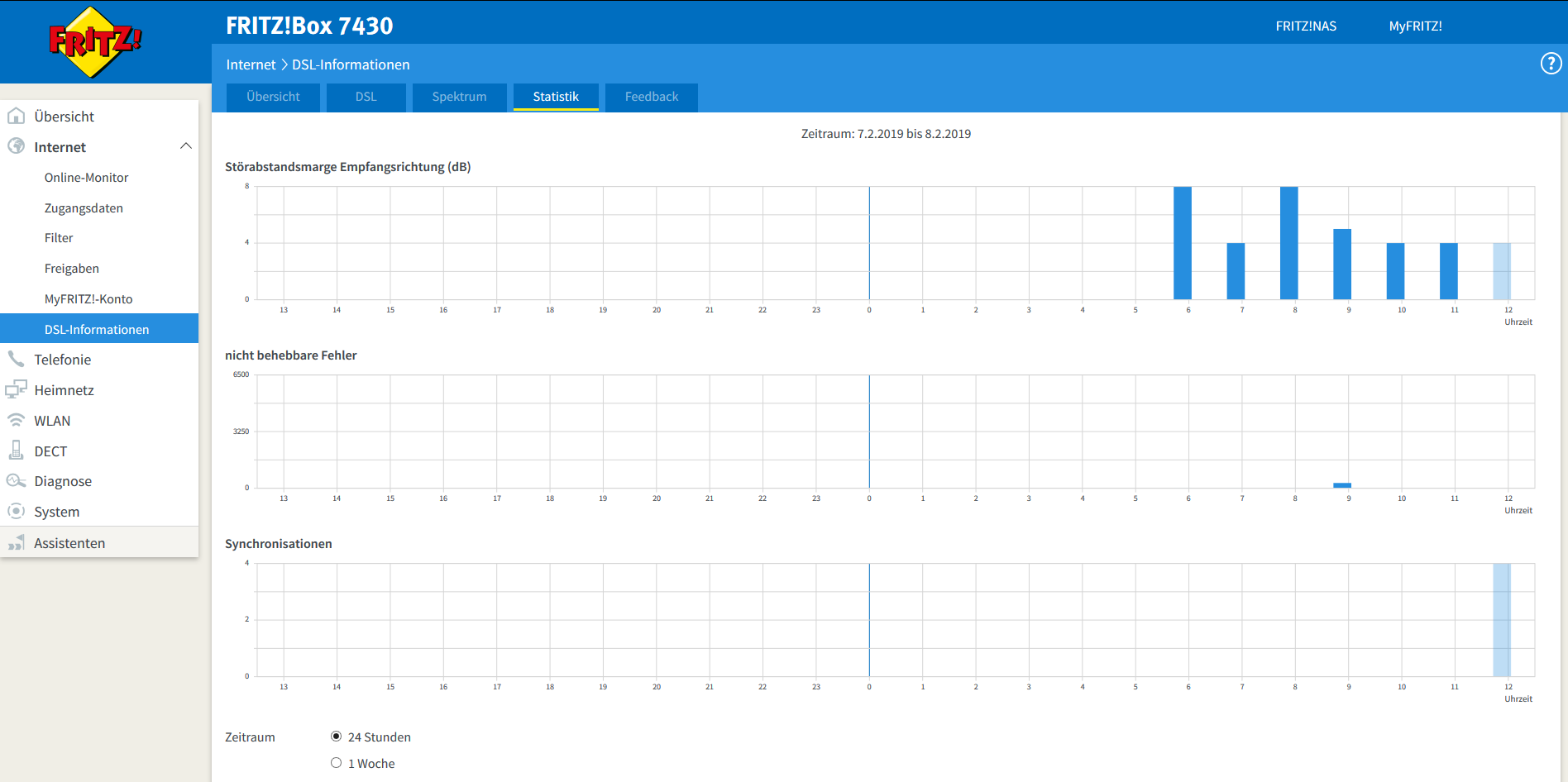

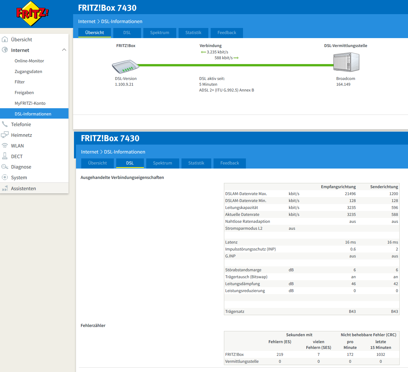

... die FB synct nur mit 4 MBit (damit kommst du niemals auf 1MB/s, höchstens auf 0,5) und du scheinst resyncs zu haben, bitte mal einen screenshot von Internet -> DSL Informationen -> DSL

Du wirfst hier egrade die Einheiten durcheinander. Dein Vertrag bietet bis zu 16Mbit, was 2MB/s entsprechen. In den Speedtests (und auch im Router) stehen aber nur ca. 4Mbit, was nur 0,5MB/s entspricht.
Ich habe es gestern selber noch bemerkt. Schande über mein Haupt, ich habe mich dummerweise verlesen und dachte es seien 4 MB/s obwohl es in wirklichkeit nur 4 Mbit/s sind, mittlerweile übrigens nur noch 3 Mbit/s.
Ich setzte mich mal schnell für 20 Minuten in die M-Net Warteschleife und melde mich dann noch einmal.
habs geahnt, deine leitung macht massig fehler und scheint vor 5min. einen resync gehabt zu haben -> störung melden, evlt. in den logs nochmal schauen, wie oft die verbindung abbricht / resynct
Ich kenne mich nicht gut aus, was meinst du mit Logs? Den Traffic mitschneiden oder meinst du diese Statistik?

die logs findest du unter system -> ereignisse

also auf dieser Leitung wird nicht mehr gehen als 4 Mbit/s. diese ist durch die Länge und den Beschaltungsgrad am Ende. Rein technisch könntest du bis 21 Mbit syncen, aber es geht physich einfach nicht.
Entweder wir bei dir ausgebaut und der DSLAM rückt näher zu dir oder es bleibt so wie es aktuell ist wenn kein Fehler auf der Leitung vorliegt.
Einzig die hohen Fehlerraten deuten auf ein Problem hin, können aber auch durch den Beschaltungsgrad hervorgerufen werden.
