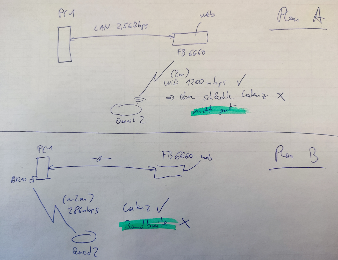

Antennte ist optimal. Hier normal zur Veranschaulichtung eine Skizze:
Plan A funktioniert nicht weil die FB keine gute Latenz liefert (5-30ms schwankend).
daher soll es
Plan B richten. Problem nur: die Bandbreite im Hotspot-Mode. Wie gesagt, der Adapter müsste locker mehr können. Etwas regelt oder blockiert dass der Adapter mehr Bandbreite bereitstellt.

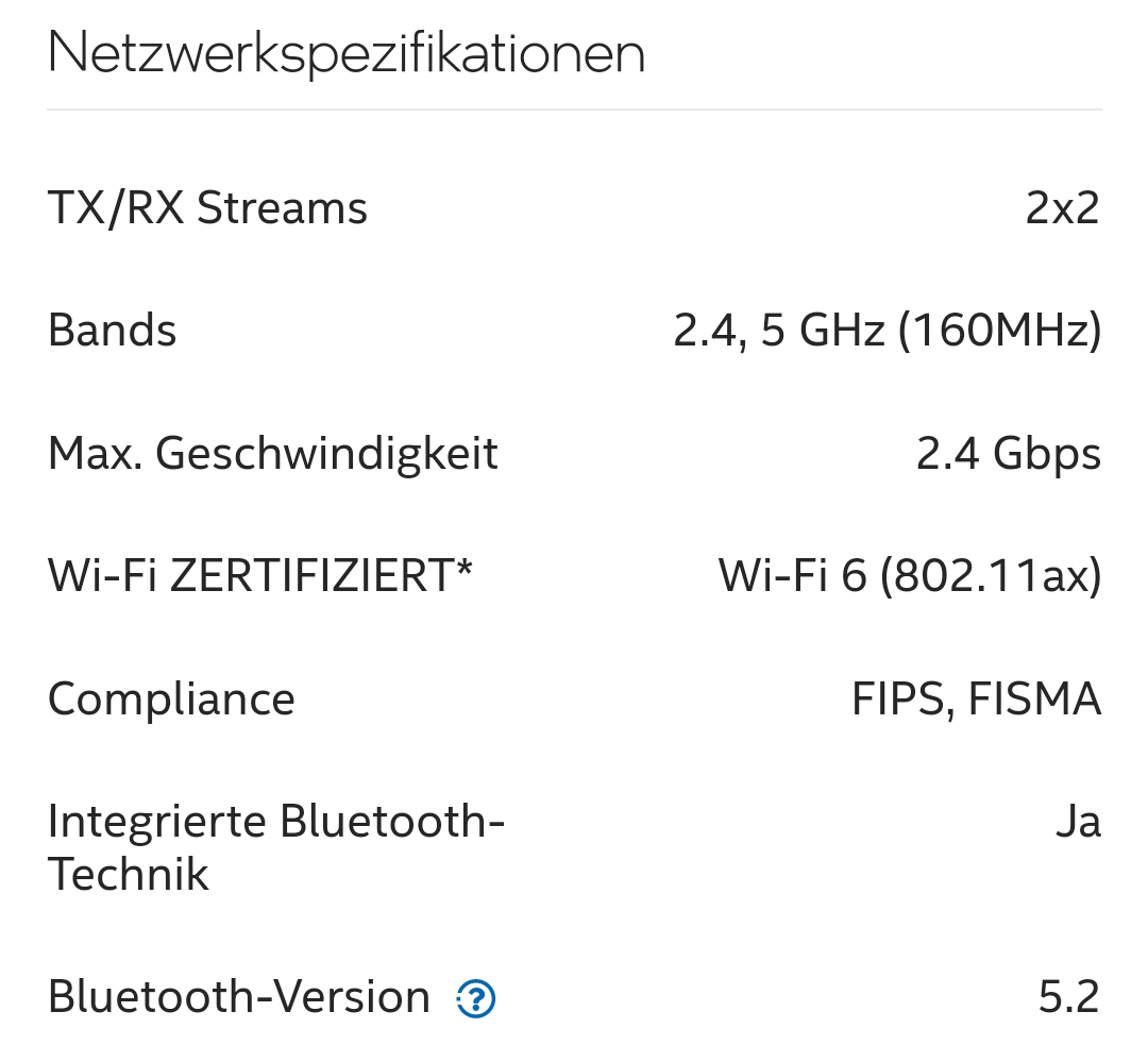

Was bedeutet optimal? Hinten am Gehäuse zwischen Wand und Netzteil, unter dem Tisch, Badezimmer dazwischen?

Hört sich an wie 1x1 mit 80Mhz, hat die Brille vielleicht nur eine Antenne, oder wird nur eine genutzt?
ECENAT schrieb:
Weiß jemand wie ich den AX210 zu mehr Speed bewegen kann?
Kannst du einstellen dass die mit 160MHz sendet?
Die 286MBit sind eine bewusste Limitierung von Windows 11 im Zusammenspiel mit dem AX200 / AX210. Warum das so ist, wollte mir bisher noch niemand mitteilen. Selbst mit 160 MHz breiten Kanälen, ist 286 MBit das Limit.
