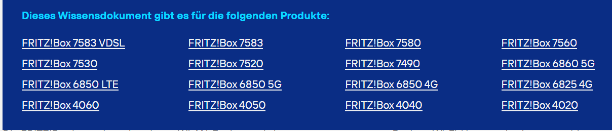

Scheint keine aktuelle Funktion mehr zu sein, beim Artikel auf Fritz.com sind nur ältere Boxen gelistet.
https://fritz.com/apps/knowledge-ba...nknetz-in-FRITZ-Box-als-Internetzugang-nutzen

Der Link von @rezzler gilt für folgende Boxen:
Deine Fritte ist da nicht dabei.

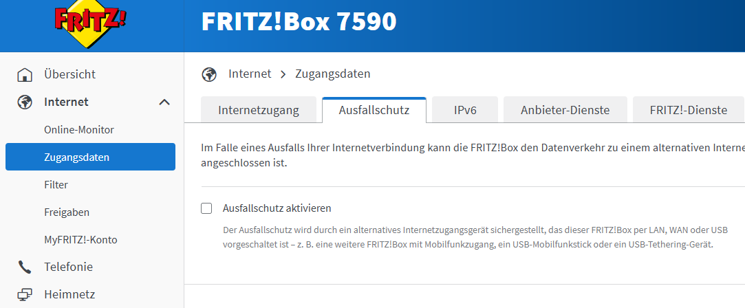

Schliess doch einfach dein Huawei per USB an die Fritte an und versuch die Fallback Ausfallschutzfunktion. Meine 7590 erkennt selbst den uralt Huawei E5776 und schaltet sauber um.
