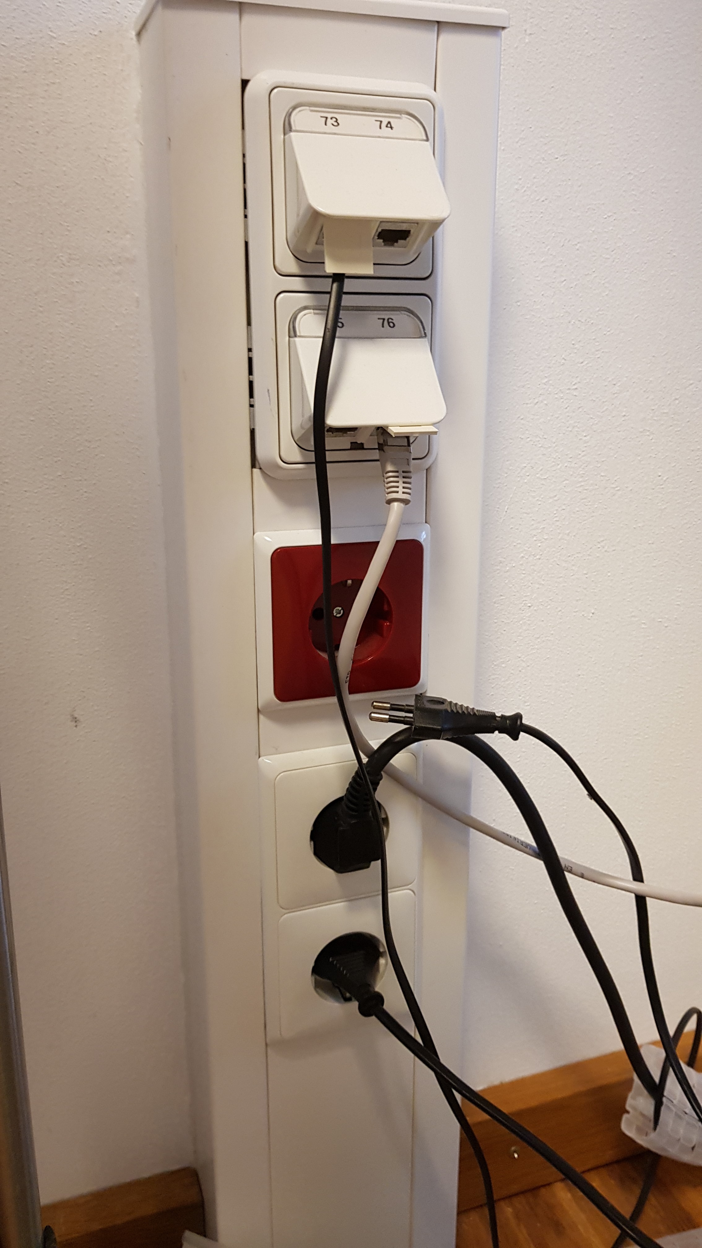

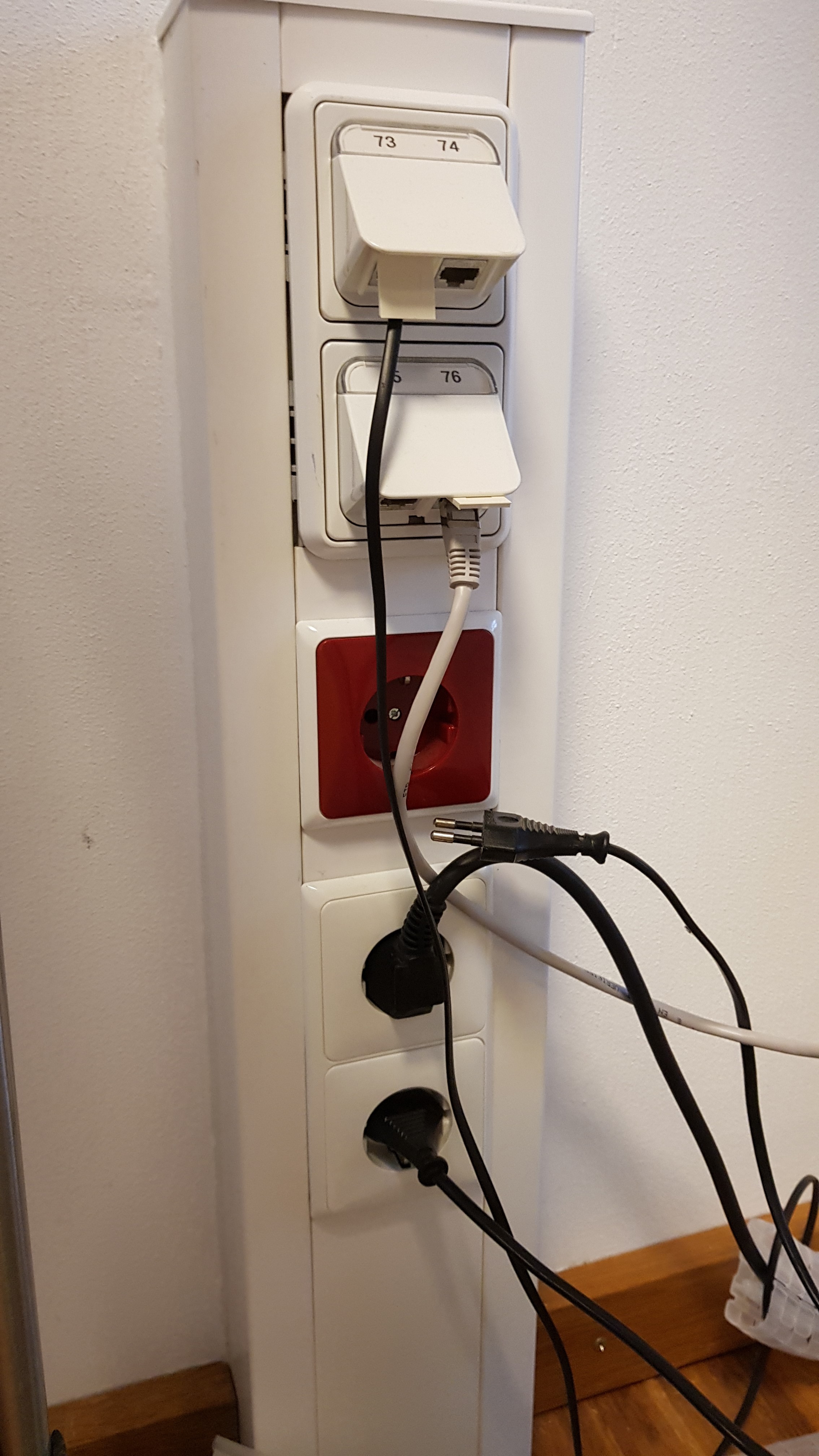

Wir haben bei uns im Büro in jedem Zimmer diese tollen Anschlüsse:

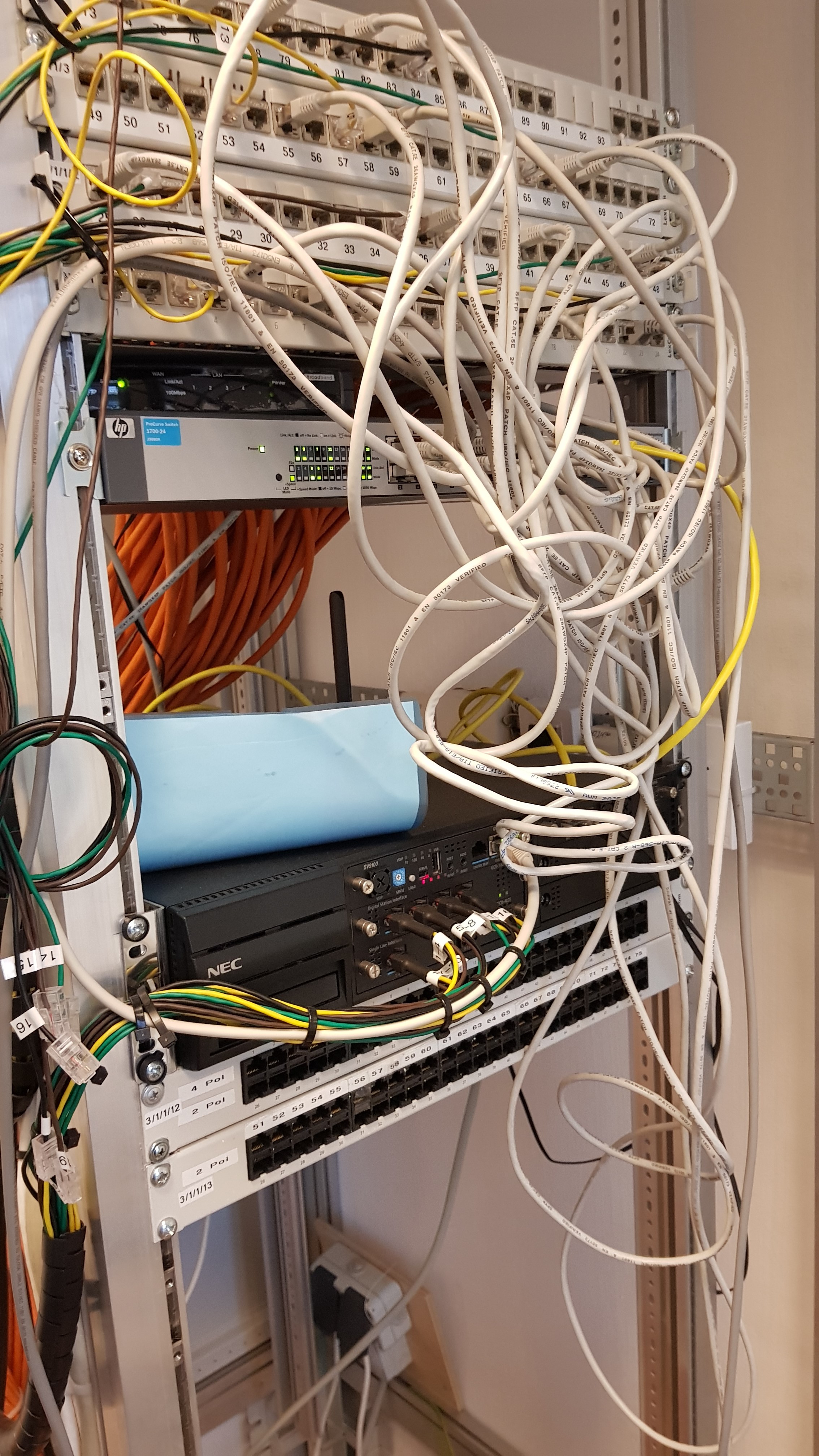

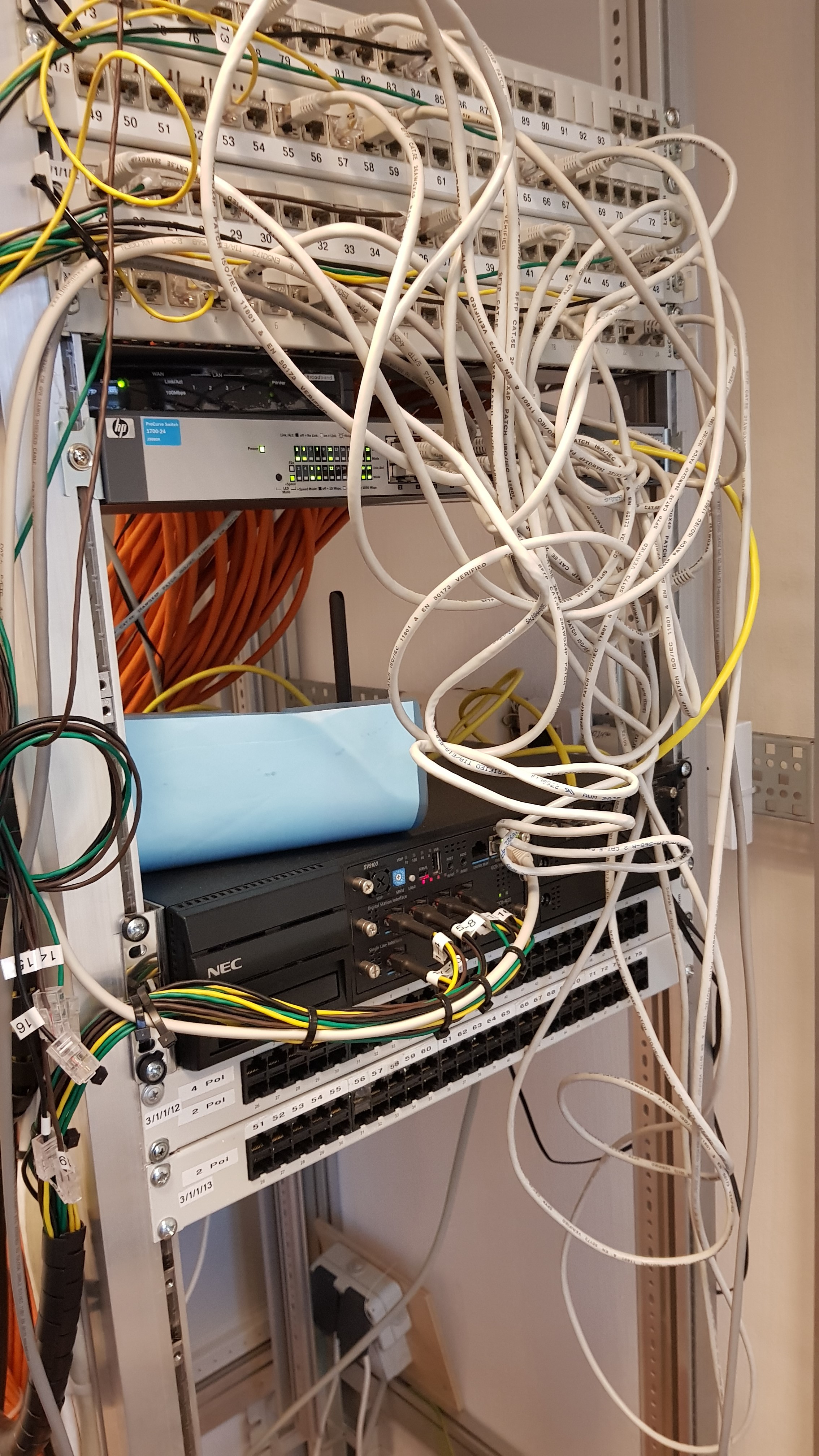

in unserem Serverraum haben wir auch einen Wlan Router:
Der Wlan Router in diesem Raum reicht allerdings nicht, damit wir im ganzen Büro Wlan zur Verfügung haben.
Jetzt möchte ich unser Wlan erweitern und da stellt sich mir die Frage wie ich das am besten mache.
ich könnte zum einen ja das vorhandene Wlan durch repeater verstärken und so alle Räume abdecken. Andererseits haben wir ja nun aber schon in jedem Raum die Lan-Anschlüsse. Gibt es da nicht ne Bessere Möglichkeit?
Hatte was von Access Points gelesen, aber bin da leider etwas überfragt und hoffe auf eure Hilfe.
Vielen Dank schon mal

Das sieht alles "provisorisch" aus.
Ganz ehrlich, wer verlegt das so?
Am besten auch das Wirrwarr im Serverraum entfitzen und kurze Kabel nehmen mit Rangierfeldern.

Und ja den Netzwerkschrank könnte man mal schön machen.
Der WLAN-Router steht mitten im Regal, das ist nicht optimal. Besser oben auf das Regal abstellen, auf einer Kunststoffbox als Abstandhalter zum Metallregal, damit der Empfang besser wird.
Evtl. kann man den WLAN-Router überhaupt in einen anderen Raum verlegen, von wo aus er einen größeren Bereich abdecken kann.

Kabelwirrwarr hin oder her. Total egal.
