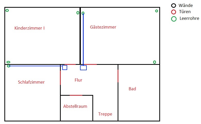

Wie du schon geschrieben hast - im Flur wäre es wohl optimal. Versuchs halt möglichst zentral, im Gästezimmer, nahe (über?) der Tür. Kannst auch testweise mal den bereits vorhandenen WLAN-AP im OG an verschiedenen Stellen positionieren und mit einem Notebook und inSSIDer schauen, wie weit das Signal reicht.
Falls ein AP nicht reicht, kannst du natürlich auch einen zweiten hinstellen (z.B. einer im Gästezimmer, einer im Schlafzimmer).

An den blauen Boxen würde sich ein WLAN-Router beispielhaft anbieten:
Kleiner Durchbruch durch die Wand, den Router möglichst hoch (unter der Decke) positionieren, ggf. mit einem PoE-Injektor & Splitter, so dass keine Steckdose in der Nähe für den Router benötigt wird. Das wäre dann "fair" für alle Wohnräume. Ansonsten im Schlafzimmer oder Kinderzimmer (idealerweise Kinderzimmer) belassen, aber auch hier: Möglichst hoch.
