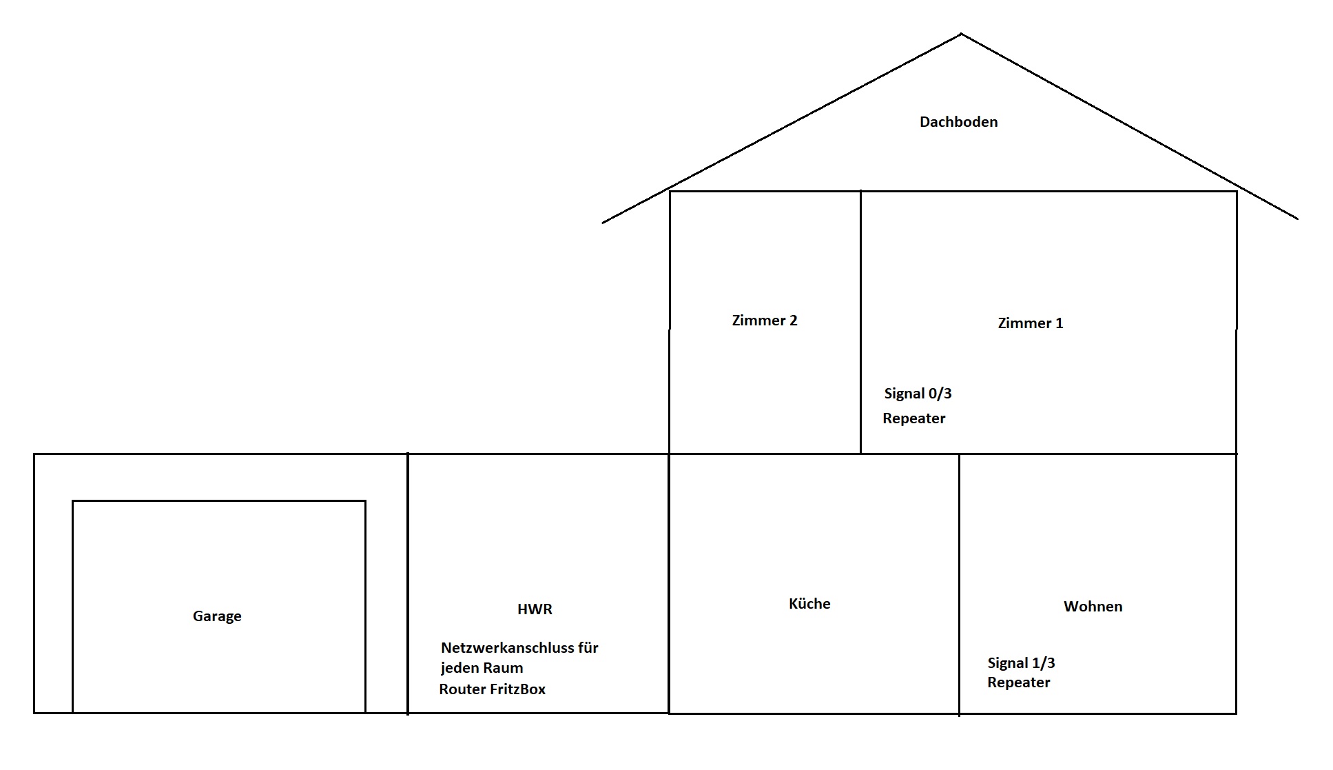

wir haben bei uns im oberen Stockwerk massive Probleme mit der WLAN Verbindung unserer Geräte. Ich habe bereits 2 Fritz Repeater gekauft, um im oberen Stockwerk größtenteils überall WLAN Empfang zu haben, jedoch funktioniert das alles leider nicht richtig. Die Signalqualität ist selten gut und meist kein Empfang, da selbst die Repeater nur eine schlechte Verbindung zur Fritzbox haben.
Ich habe das ganze mal mit Paint skizziert. Da jeder Raum über einen Netzwerkanschluss verfügt, kam mir folgende Idee: Gibt es evtl. einen Repeater den man nicht über WLAN mit der Fritzbox verbindet, sondern den man direkt mit einem LAN Kabel verbinden kann und dann dadurch eine gute WLAN Versorgung im OG erreichen kann? Wie muss ich da vorgehen um das fachgerecht zu machen und was gibt es da für mögliche Geräte?

Fritz Repeater mit Lan Port kaufen und ans Netzwerk hängen. Wenn du auch ne releativ moderne Fritze als Router hast dann einfach die WPS Taste Drücken und alles passiert automatisch. Die Repeater arbeiten dann als "Lan-Brücke" was nix anderes als ein Access Point ist. Funktioniert hervorragend wenn man nicht zu viel dran rum konfiguriert.

Ja verstehst du. Der Repeater wird durch das Kabel zum Access Point, so als würdest du stattdessen einen Router aufstellen.
Der Access Point verteilt als ebenso das WLAN/ Internet für alle Geräte, die sich bei ihm einbuchen. Du vergibst ja keine zweite SSID, sondern deine WLAN Konfiguration wird durch den AP erweitert.

Nein, die Fritzrepeater werden mit dem Lankabel mit der Fritzbox verbunden und stellen dann das WLAN für Clients zur Verfügung. Ein Accesspoint also.
https://avm.de/service/wissensdaten...TZ-Repeater-im-FRITZ-Box-Heimnetz-einrichten/
Punkt 2.
Wird der LAN-Anschluss im oberen Stockwerk ebenfalls fürr einen PC oder so benötigt, kann man Repeater mit mind. 2 Lanbuchsen kaufen oder einfach einen kleinen Switch davor schalten.
Diese Verkabelung ist einer WLAN-Brücke (Punkt 1) auch immer vorzuziehen, wenn möglich.

Genau so was meinte ich, das dürfte dann ja doch relativ einfach funktionieren. Werde das nachher gleich mal ausprobieren, vielen Dank! Kann man in etwa abschätzen ob die Reichweite des WLAN Signals dann vergleichbar ist mit der eines Routers?
Wenn du den repeater per LAN an den Router anschließt, braucht du nur einen im ersten Stock. Der spannt dann ein WLAN für den wohnbereich, 1. Stock und Dachboden auf. Über mesh übernimmt der die Einstellungen des Router (sofern auch avm). Die restlichen Geräte verbinden dann sich per WLAN mit dem repeater.
Die Repeater in den am weitesten entferntesten Räumen vom Router auzustellen ist relativ schwachsinnig.
Das müsste eigentlich jedem auffallen der nur eine Minute darüber nachdenkt.
Wenn es wirklich so ist wie auf der Skizze, rücke beide Repeater ein Zimmer weiter an den Router ran.
(Zimmer 2 und Küche)

Das kommt auf den Aufstellungsort und die baulichen Gegebenheiten an.
Da das ja ein Steckdosenteil ist, solltest du ihn nicht unbedingt hinter dem Schrank einstecken. Der sollte schon mehr oder weniger frei sein. Und wenn möglich etwas erhöht.
Grüße
Edit: und je nachdem, ob du das 2,4GHz oder das 5GHz Netz benutzt, wird die Qualität des WLANs sein. Beim 5GHz Netz sind die baulichen Gegebenheiten (Wanddicke, Material und Wandanzahl) sehr beeinflussend. Daher solltest du evtl etwas testen, wenn eh ein Kabel verlegt werden muss.
Ein Repeater Empfänger wlan und sendet es in gleicher Stärke weiter. Platzierst du den Repeater ungünstig , dort wo 1 von 5 Balken Empfang hast, kriegst du durch tragende Böden hindurch 0 von 5 Balken. Also vollkommen normales Verhalten.
Lies in meiner Signatur den wlan Link ganz durch um zu verstehen was wlan kann und wo die Grenzen sind.
Normalerweise setzt man pro Stockwerk mit tragenden Böden jeweils ein Accesspoint, der mittels lankabel direkt mit dem Router verbinden ist. Ist lankabel nicht möglich kannst du nur Position der Repeater optimieren ( wlanlink) oder teure powerlan Adapter benutzen, bei dem du zwischen „Woow das flutsch“ bis „da kommt nichts an“ alles möglich ist, wie jetzt mit wlan
