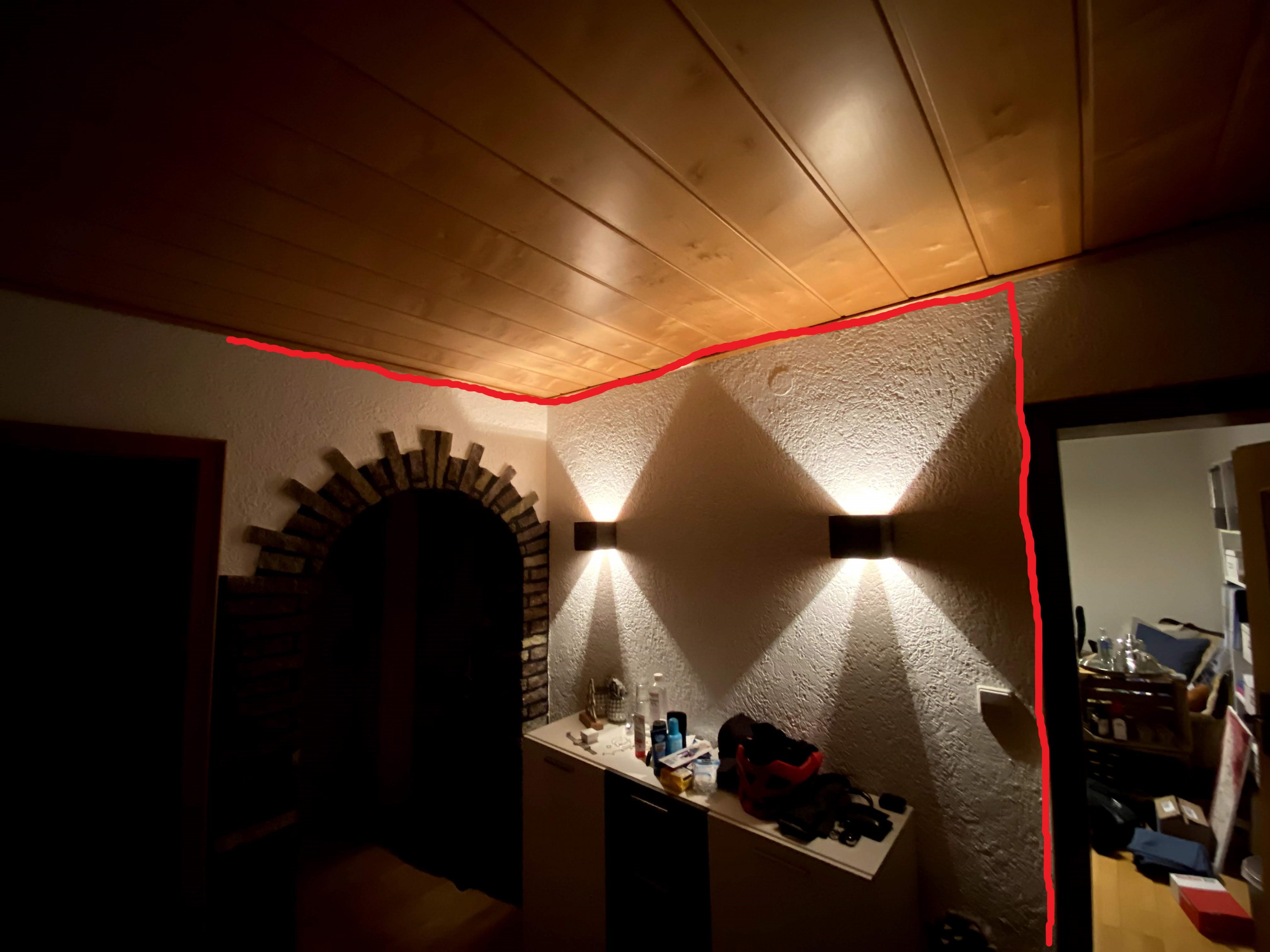

@T!tr0 ,
Ich würde mit dem Kabel entlang der Decke* gehen und dann in der Ecke (Rundbogen/Wand) runtergehen und dann weiter.
Fällt weniger auf.
*Hinter/unter der Abschlußleiste verstecken

T!tr0 schrieb:
Die Verkabelung geht von rechts nach links.
Ist dem kabel doch egal.
Ich habs mal eingezeichnet.
Runter und dann hinter dem Möbelstück hinter der Fußleiste.

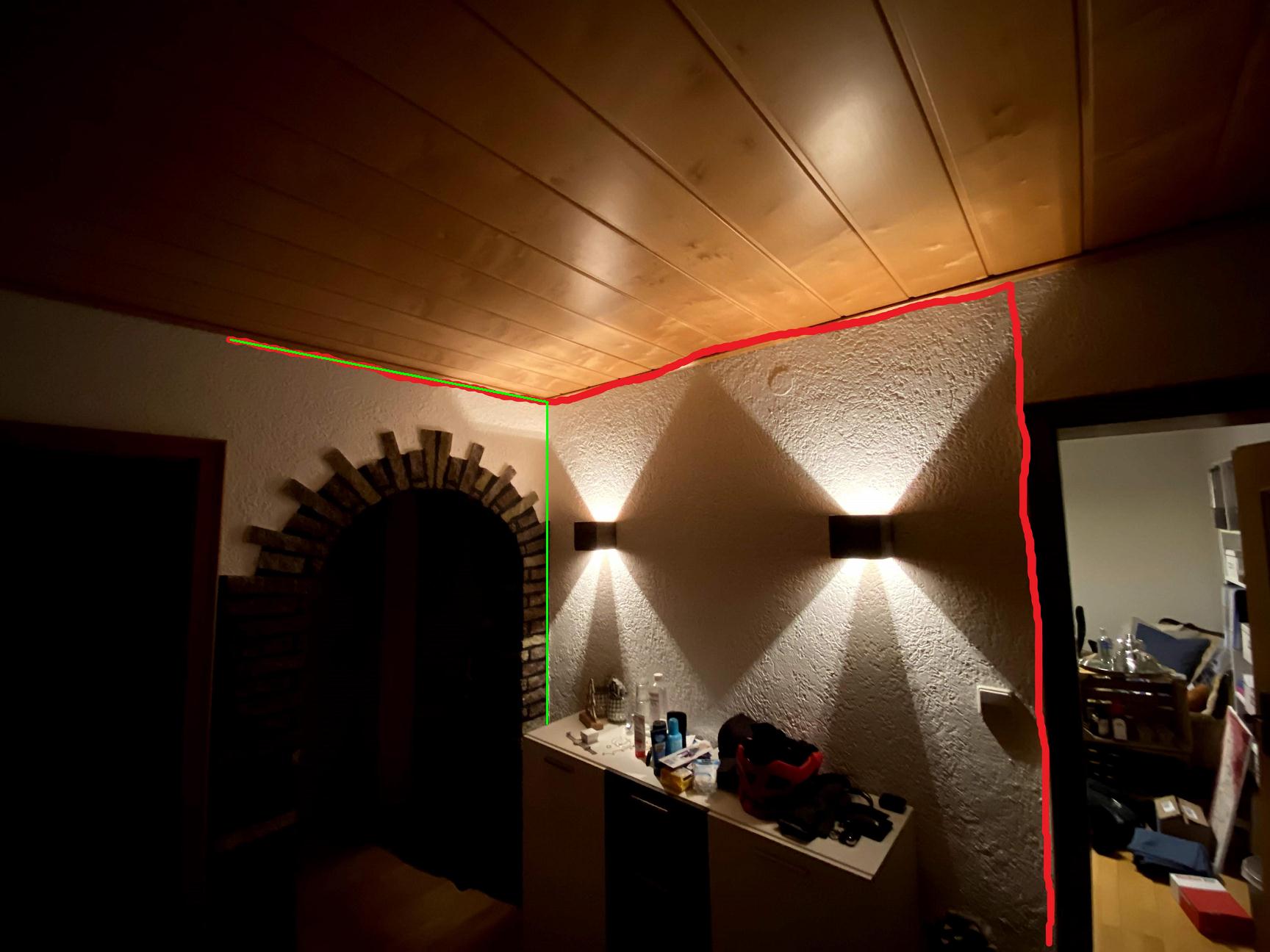

Aso ich dachte du bist der Meinung das Kabel muss nicht links oben raus kommen :)
Das wäre auch eine gute Führung :) Und dann eventuell knapp unter der Decke durch die Wand. Bzw. wäre es wahrscheinlich besser vom Wohnzimmer aus Richtung Flur zu bohren da ich dann sicher in der oberen Ecke des Wohnzimmers mit dem Kabel durch komme :D
