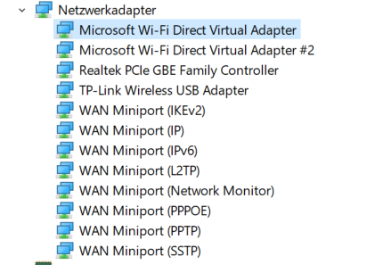

Hallo mgutt,
laut Geräte-Manager ist die alte Karte in der Option "ausgeblendete Geräte anzeigen" nicht vorhanden, da ich mit der noch alten Karte den Laptop frisch aufgesetzt habe und für die alte Karte auch extra keine Treiber installiert habe.
Von der neuen Karte ist leider nichts im Geräte-Manager zu sehen. (Der TP-Link ist mein USB-Wlan-Stick)
Aber müsste die Karte nicht auch im Geräte Manager zu sehen sein, wenn ich keinen/den falschen Treiber installiert habe?
