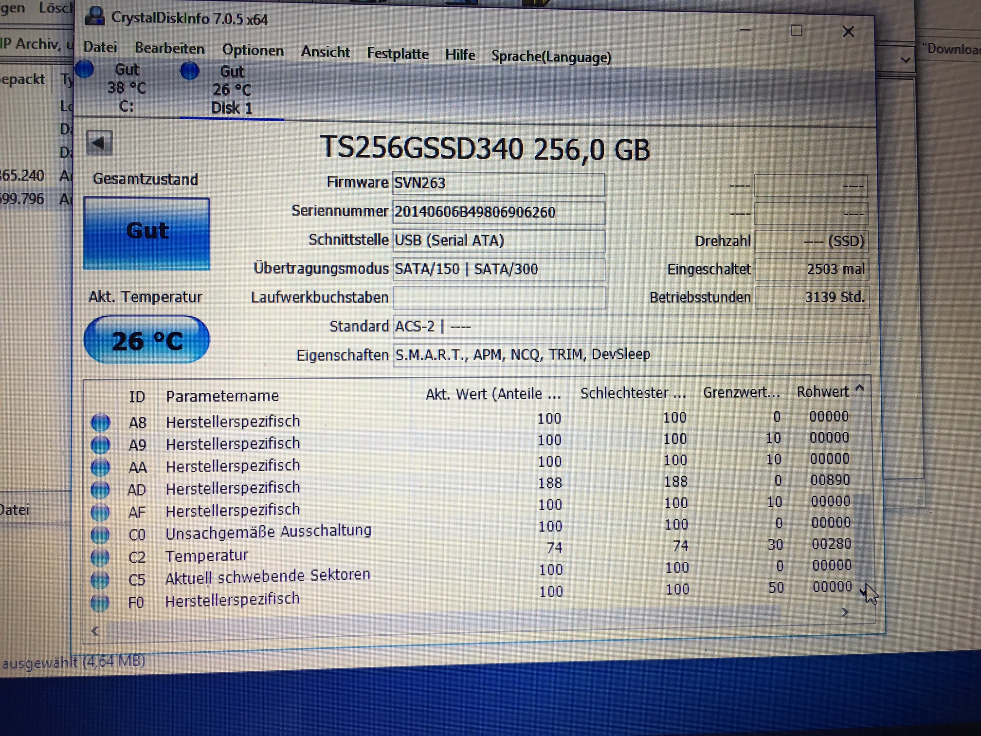

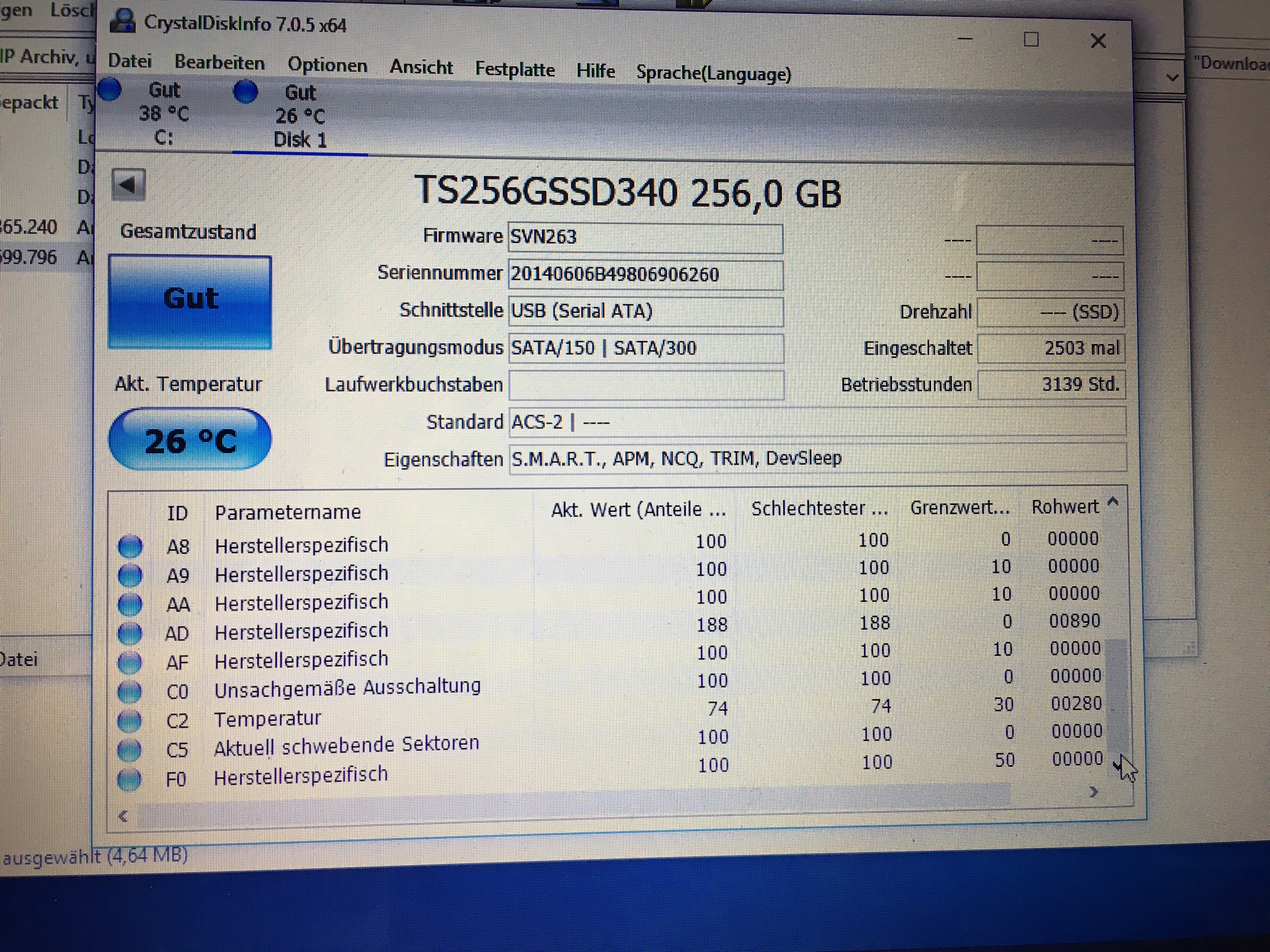

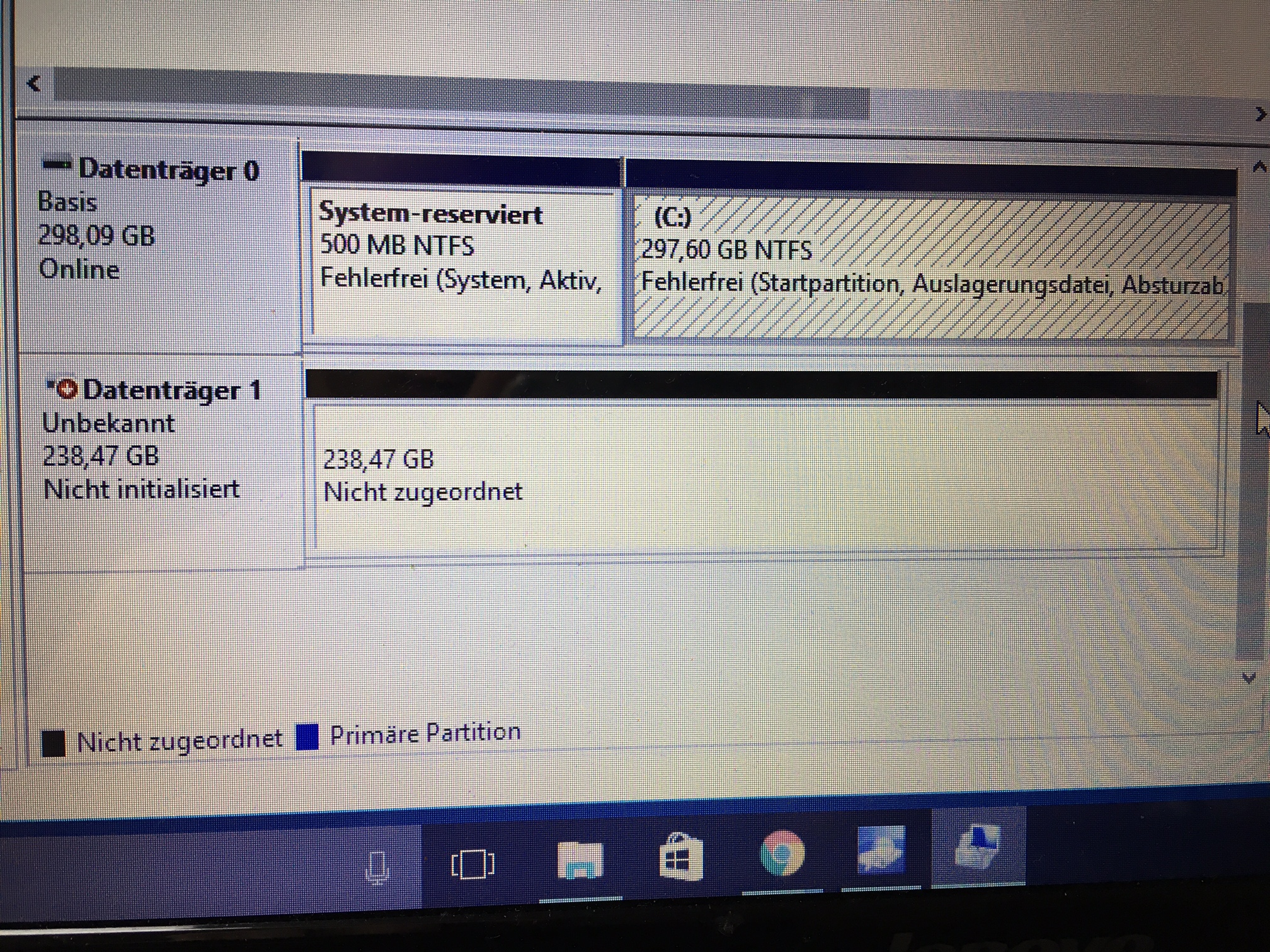

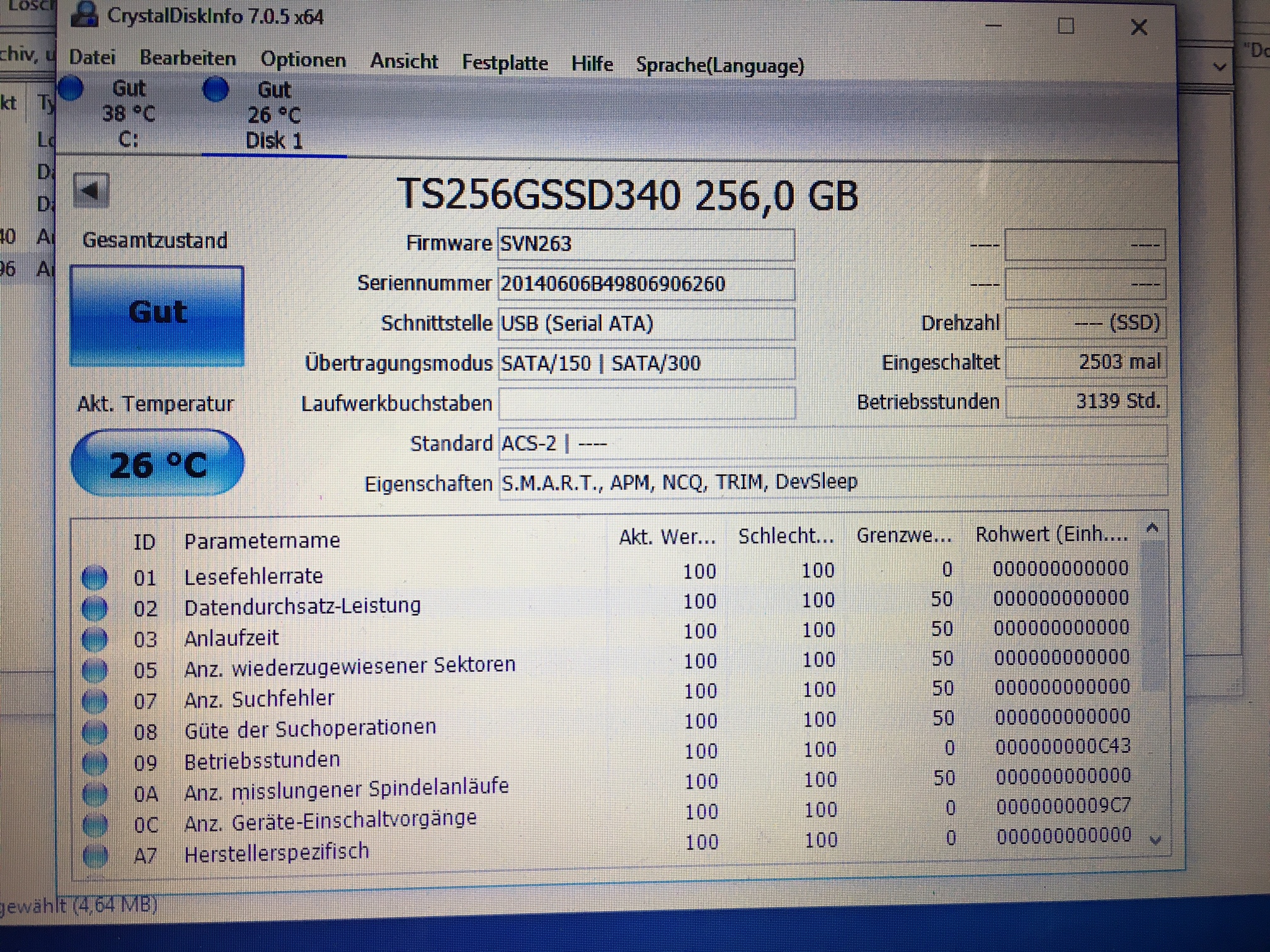

Ich habe dann mal die Festplatte ausgebaut und mit crystalDisk überprüft, laut Programm läuft die gut. Laut Windows partitionen manager ist die Platte nicht zugeordnet und SSD life sagt 248 free storage.

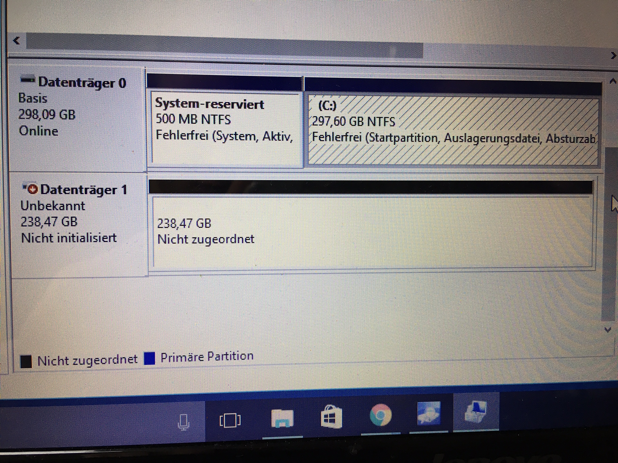

Die ist nicht zugeordnet, obwohl da eigentlich Windows drauf installiert ist?
Mach mal bitte Screenshots von den genutzten Diagnose Programmen. Dann kann man sich ein besseres Bild machen. Dabei soweit die Fenster aufziehen, dass man auch alles sehen kann.
Zusätzlich von der Datenträgerverwaltung ein Bild machen.

Genau, die Festplatte ist unberührt.
