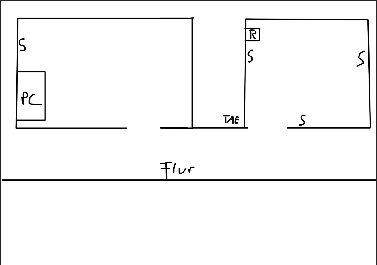

Lan Kabel bräuchte ich aber bestimmt 20 Meter, wenn es ordentlich an den Wänden verlegt werden soll. Kann das irgendwelche Probleme machen aufgrund der Länge? Habe mal ein Bild angehängt.
R = Router
S = Steckdose
Im Flur gibt es leider keine Steckdose, wo die TAE Dose ist und in meinem Arbeitszimmer nur eine einzige. Daher muss der Router ins Wohnzimmer, wo es drei Steckdosen gibt.
Wenn es keine Probleme gibt aufgrund der Länge, wäre ein Flachband LAN Kabel eine Überlegung wert...
Wobei ich aktuell aber zu einem Wlan Adapter tendiere.
Bei 20m LAN Flachkabel sehe ich überhaupt kein Problem. CAT6 Flachkabel mit 20m kostet irgendwas zwischen 10-15€.

Man kann auch schlichtweg eine mini-pcie-Karte nehmen, diese per Adapter in einen normalen PCIe-Slot packen und zwei bis drei externe Antennen (der mini-PCIe-Adapter sollte dann schon die passenden Verbinder z.B. U.fl auf RP-SMA mitbringen) daranpacken...
Was für Fußbodenleisten hast Du?
Mann könnte auch Strom zum Telefonanschluss bringen und alles auf dem Flur unterbringen.
Dann ist der Weg zum PC auch kurz.
