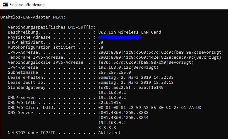

Screenshot oder Ausgabe von ipconfig /all bei aktiver WLAN-Verbindung bitte hier posten.

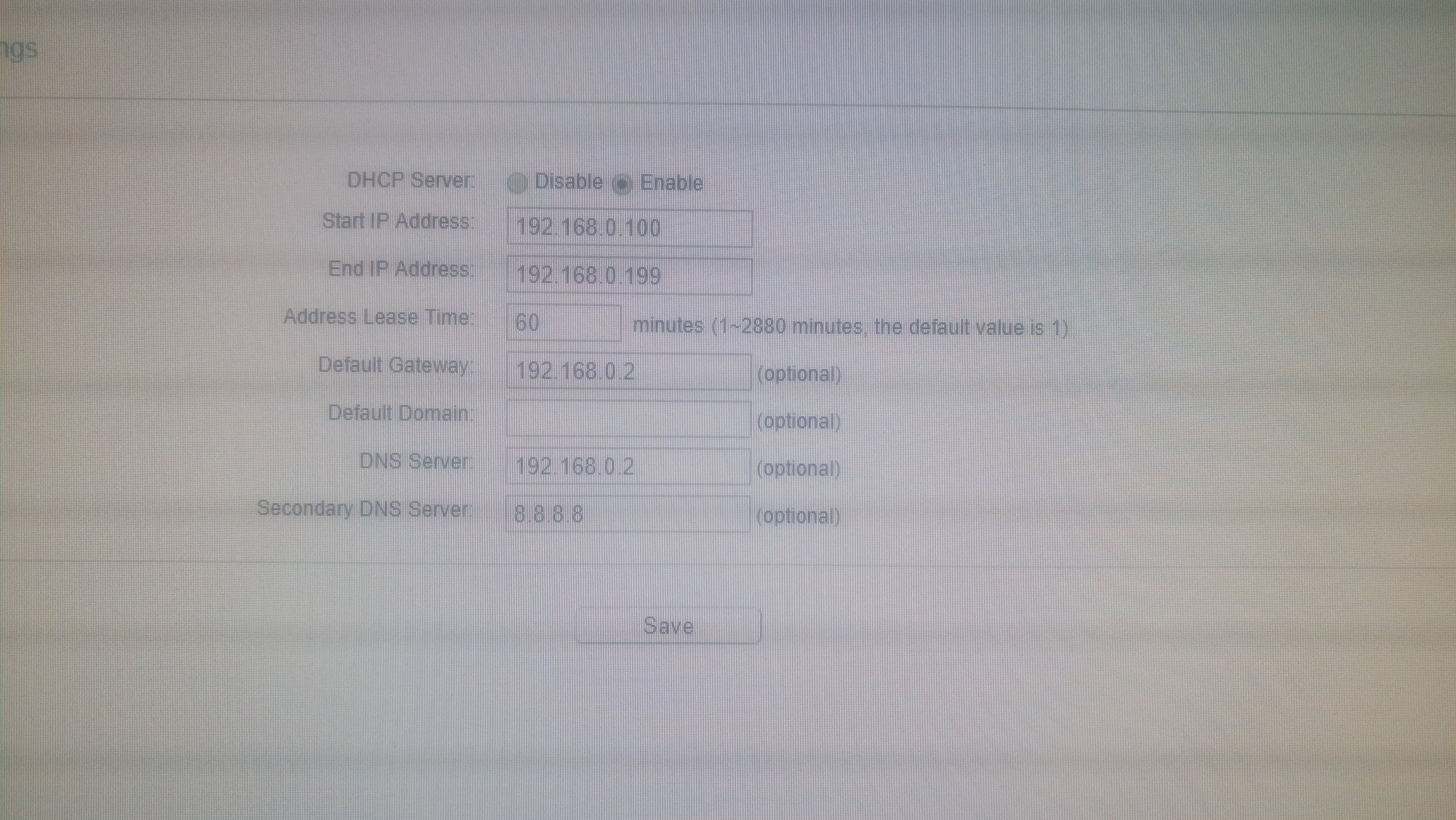

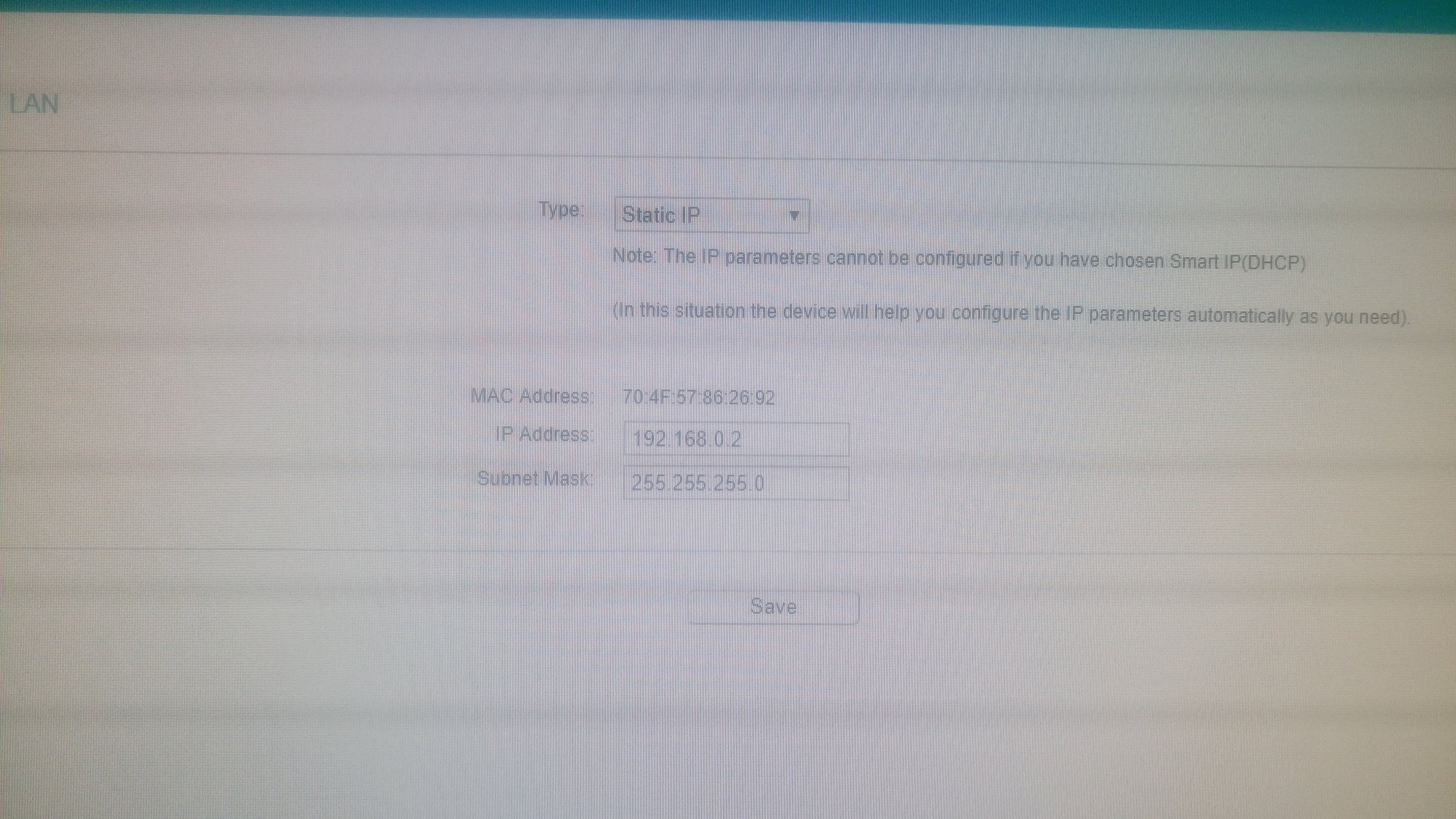

Dann noch Hersteller und Modell des Routers. Screenshots aus seiner Config zu NAT, DNS und DHCP wären hilfreich.
Modem funktioniert als Modemrouter, ist das Standart Modem welches man bei UPC bekommt, genaue Modell bezeichnung kann ich Abends zusammen mit den Screenshots posten..

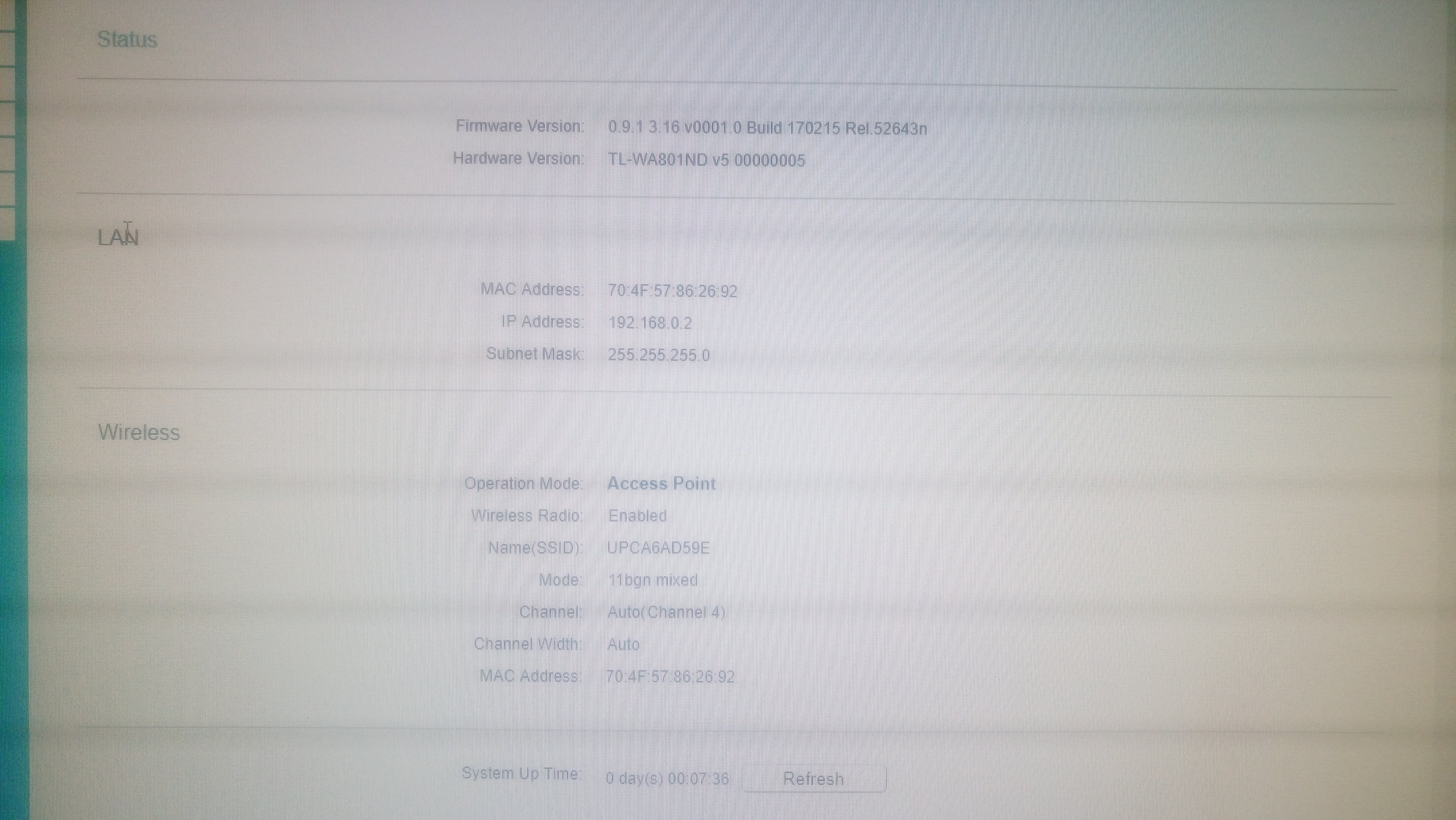

Der Router/AP ist ein TP Link TL-WA801ND(EU), ich denke allerdings nicht, dass es an ihm liegt, da Smartphone und Laptop tadellose Verbindung herstellen können...

Ein Vergleich der Ausgabe von ipconfig /all des Laptops kann vielleicht auch helfen.
Ok stellt sich folgendes heraus: Ich habe am PC eine IPv6 Verbindung aber keine IPv4 Verbindung...Laptop immer noch beides Verfügbar...
Wie sieht die Ausgabe von ipconfig /all am Laptop denn aus?
Komisch ist, daß du überhaupt ’ne IPv6 bekommst, weil der DHCP des TP-Link laut Handbuch (S. 34 ff.) nur IPv4 kann. Kann es sein, daß der DHCP im Modemrouter noch aktiv ist? In einem Subnetz möchte man immer nur einen aktiven DHCP haben, sonst kommt es zu Problemen.
Ja der ist noch aktiv, da ich noch eine Art "Spiele Zimmer" für meine Söhne im Keller habe wo unter anderem die Ps4 steht und ich dachte so spar ich mir einen zweiten Router...

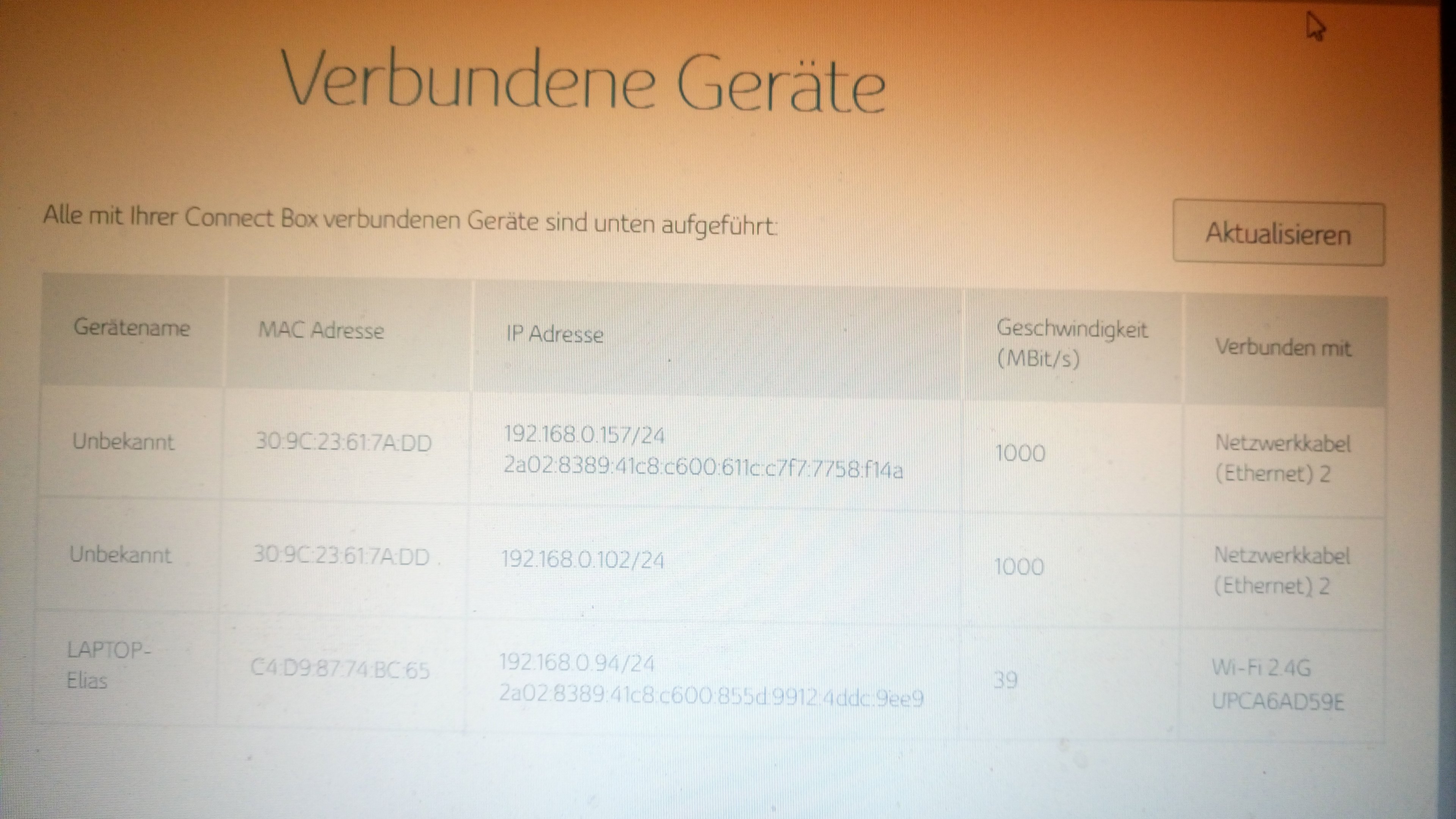

Habe gerade festgestellt, dass der Desktop-Pc zwei mal auf der Modem Seite unter "Verbundene Geräte" angezeigt wird, einmal nur mit IPv4 und einmal mit beiden Adressen. Bin gerade mit dem Modem direkt über Kabel verbunden, Router ist ausgeschaltet...
(Normalerweise wird er nicht unter "Unbekannt" sondern als PC-Elias angegeben...)

Dann deaktiviere den DHCP im TP-Link und teste, ob das Besserung bringt. Normalerweise reicht ein Access-Point DHCP-Anfragen an sein Gateway weiter, was in deinem Fall der UPC-Modemrouter ist.
Wie gesagt: In einem Subnetz darf nur ein DHCP laufen.
