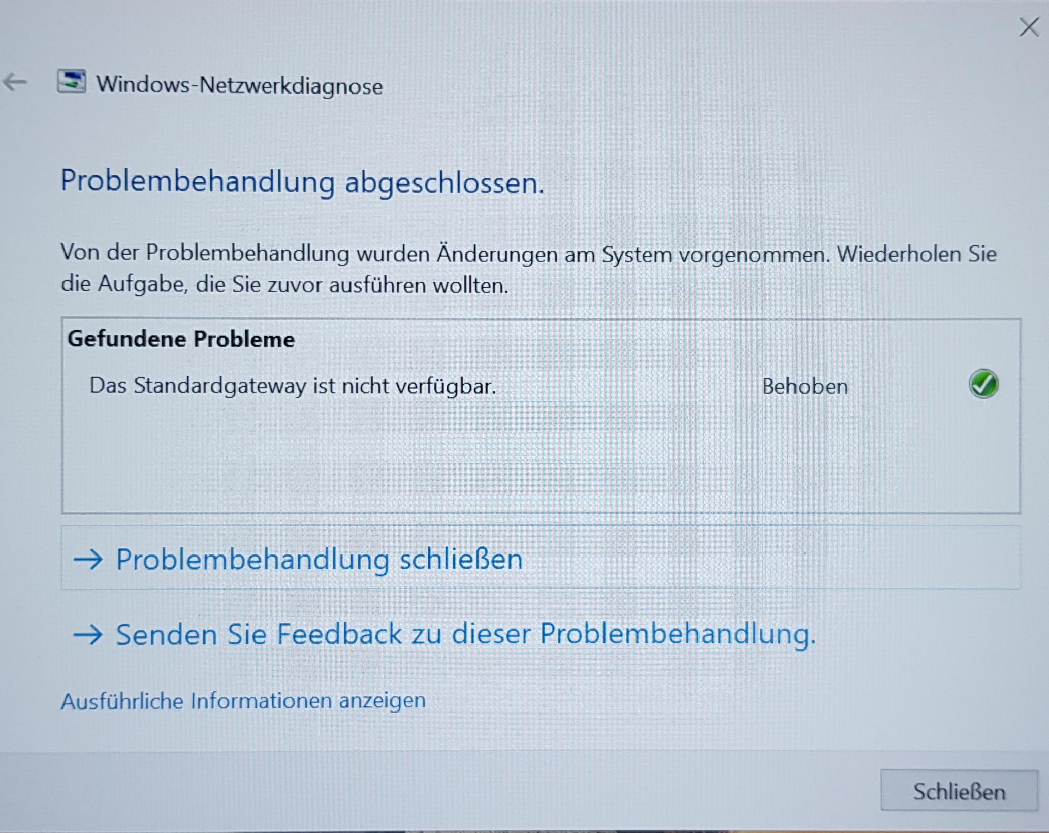

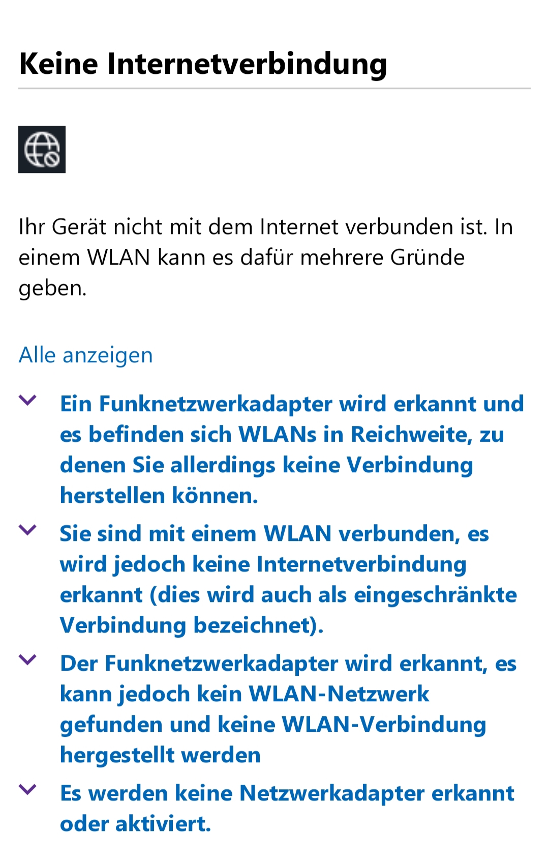

Das Symbol kommt dann immer in der Taskleiste.

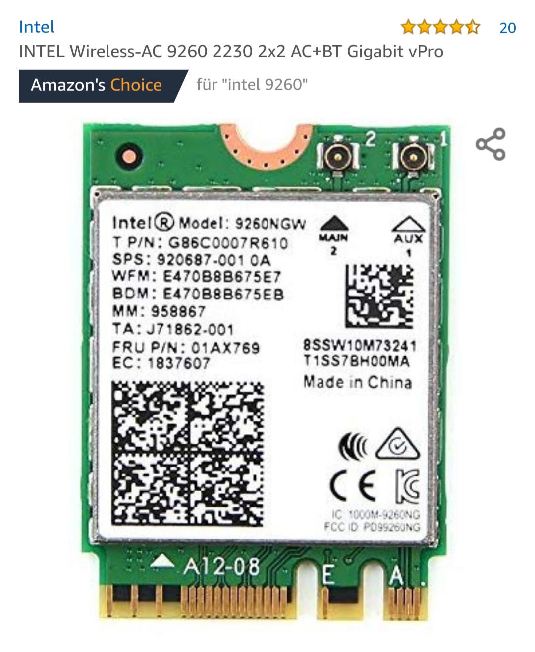

Habe gelesen es gibt mit Realtek Probleme.
Vielleicht taugt die WLAN Karte nix.
Intel ist besser in den Rezensionen.

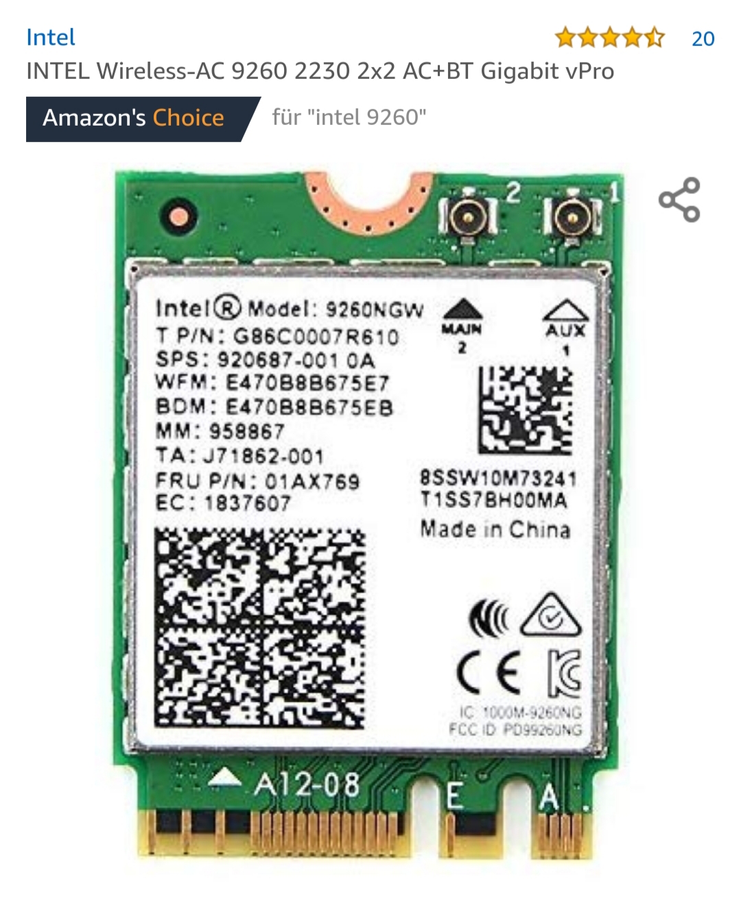

Hab eine Karte bestellt. Kommt morgen und dann teste ich das mit der Intel.
Ob die was taugt?

Was sagst du zu der Intel WLAN Karte von Post #8?
Oder gibt es noch bessere?
Wenn dein BIOS ne Whitelist für WLAN Adapter hat, wird sie ziemlich sicher gar nicht funktionieren. Wäre für mich die letzte Option. Sollte si doch funktionieren, beim Einbau unbedingt drauf achten, dass Du die Antennen richtig anschließt.

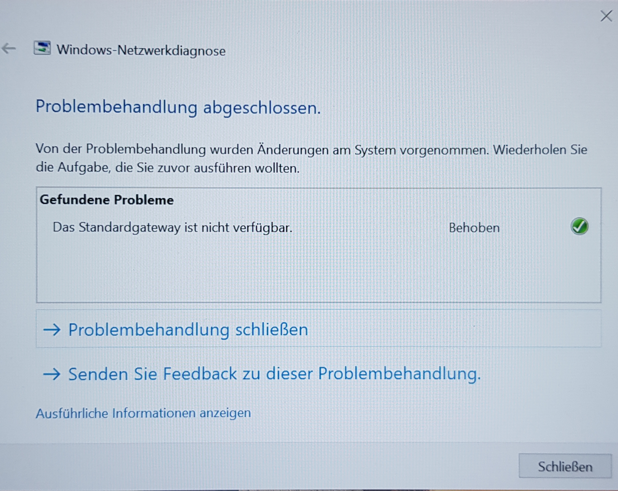

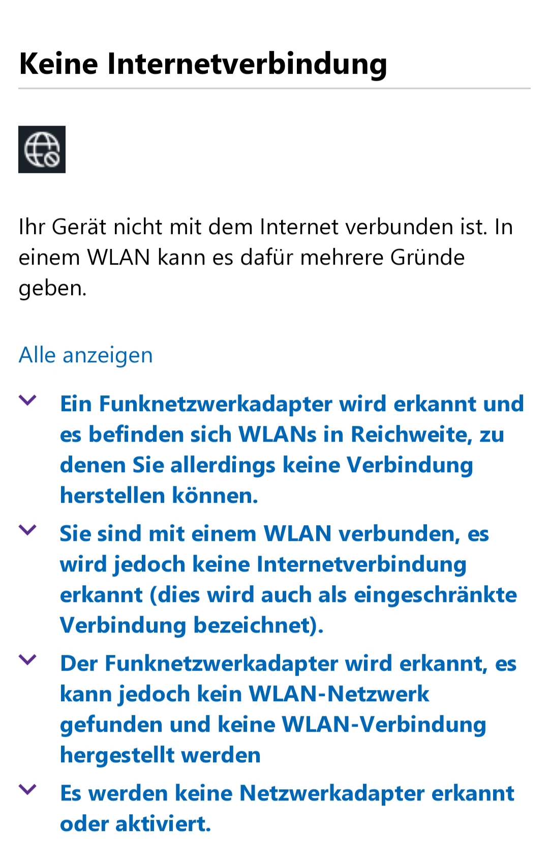

Bei Problembehandlung kommt das nach der Ausführung.
Jetzt ist es wieder weg.
