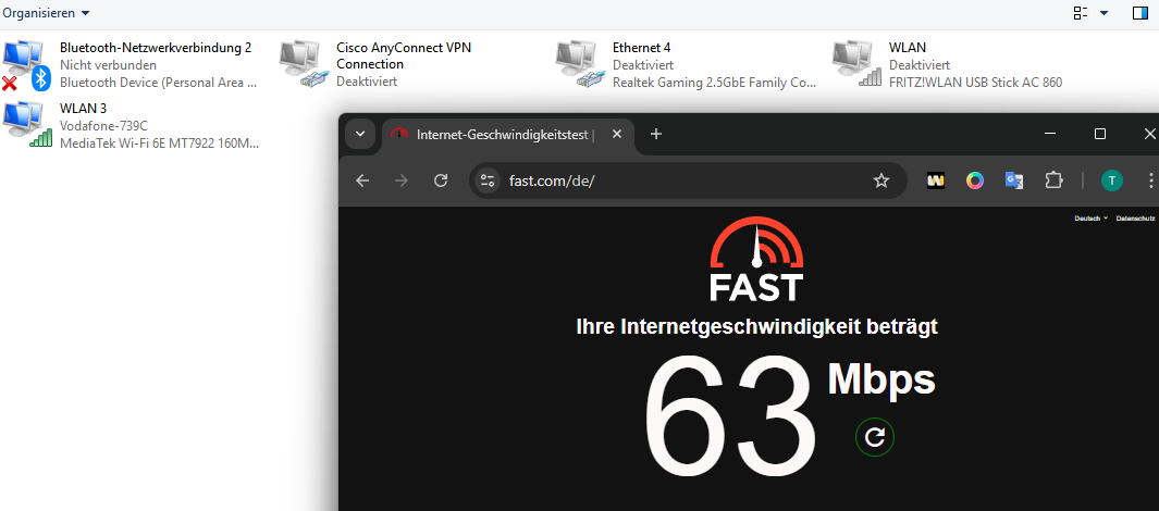

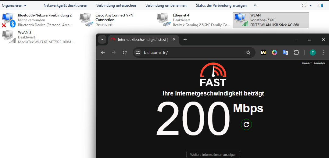

Nun zum Thema, warum auch immer ist die PCIE-Karte und zwar beide die ich da hatte unterirdisch schlecht. Der Empfang ist super, der Upload in etwa gleich zu dem Wlan-Stick aber der Download eine Katastrophe. Der maximal erreichte Download mit der Karte waren ca. 60 Mbit, im Vergleich zum Stick, wo ich ca. 260 Mbit Download erreichen kann.
Ich habe alle Treiber neu installiert, alle anderen Netzwerktreiber deinstalliert (in der Vermutung, dass diese sich beißen könnten), aber nichts hat etwas gebracht. Hat jemand eine Erklärung bzw. weiß woran das liegen könnte? Oder kann es in meinem Fall sein, dass ein Stick einfach besser ist?

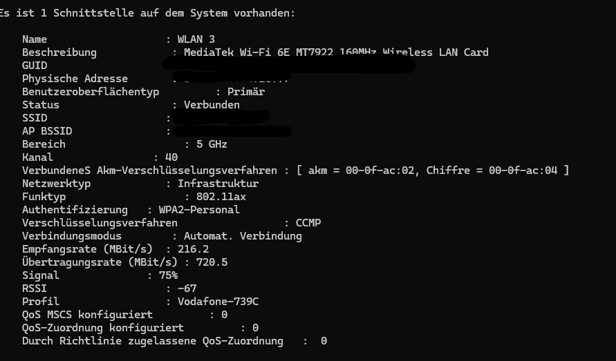

Tipp mal netsh wlan show interfaces in die cmd ein und poste das Ergebnis in [CODE][/CODE] tabs. (falls deine SSID persönliche infos enthält diese schwärzen)

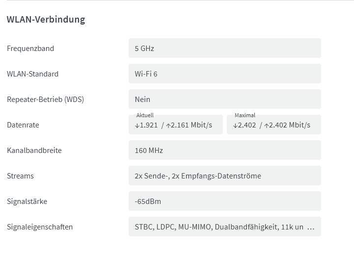

Schau mal auf der Oberfläche deines Routers nach, wie genau die PCIe WLAN Karte verbunden ist.
Hier mal zur Veranschaulichung die Verbindungsdaten meiner Intel AX210 an der 6690.

Ok, Verbindung ist 5 GHz mit WIFI 6.
Empfangen ist mit 216 MBit/s im vergleich zum Senden mit 720 MBit/s relativ gering, es sollten aber trotzdem rund 100 MBit/s durchkommen.
1080 Mbit/s 5 GHz laut Routeroberfläche.

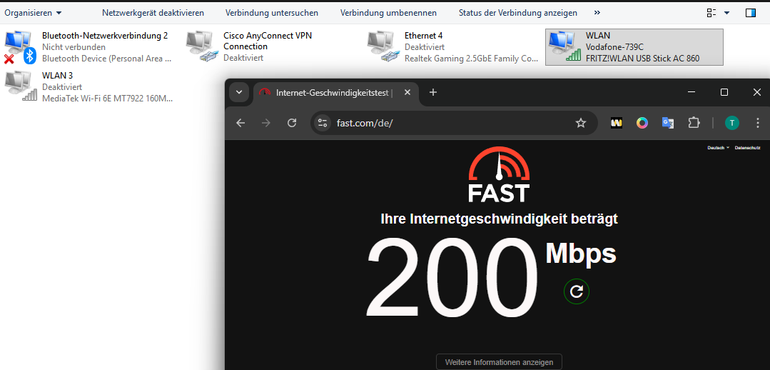

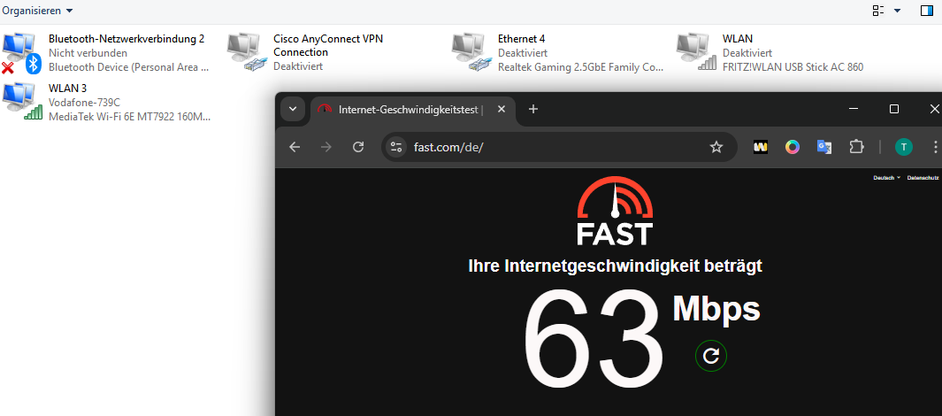

Gerade gemacht, aber wie gesagt mit PCIE habe ich laut Windows 5/5 Balken Empfang, mit Stick nur 3-4 Balken.
Nilson schrieb:
Hat keine frei aufstellbaren Antennen. Damit schirmt ggf. das Gehäuse. Stell den PC mal so auf, dass der PC nicht zwischen Antennen und Router ist und teste dann noch mal.
