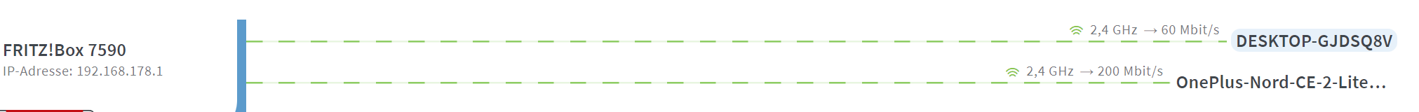

ich habe mir einen neuen Rechner zusammengestellt.

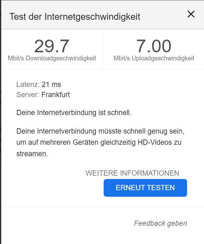

Für ordentlichen Wlan Empfang habe ich mir eine Asus AX3000 PCI Karte angeschafft. Beim Testen erfolgt jedoch schnell eine gewisse Ernüchterung. Die Karte schafft maximal 30 mbit Durchsatz, was sogar noch langsamer ist als mein VDSL50. Am gleichen Standort schafft mein Handy wesentlich höhere Datenraten.
Beide Antennen sind montiert. Treiber ist aktuell. Habe auch schon mit 5 Ghz AC probiert, dort ist der Durchsatz noch schlechter.
Ist die Karte defekt oder ist das Kernschrott?
Ich bin mir zwar bewusst, dass eine Karte in einem Rechner immer spezifische Empfangsverluste ggü. einer frei im Raum befindlichen Antenne hat. Dass das jedoch so extrem ist, habe ich nicht für möglich gehalten. Was sind eure Erfahrungen?

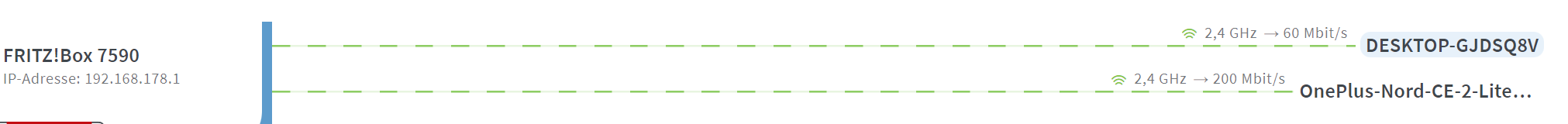

Anbei ein Screenshot der FritzBox.
Danke

Ja, der Empfang ist einfach schlecht. Über die Gründe kann man von außen nur spekulieren. Montagefehler, schlechte Positionierung, falsche Antennen, falsche Kabel, Reflektionen, Abschattung, Mehrwegeausbreitung, externe Störer, .... Da gibt es Millionen Gründe.

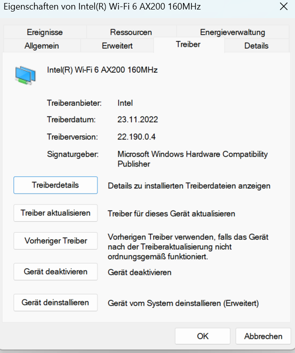

Was auffällt: Du nutzt 160 MHz Kanalbandbreite. Die hohe Bandbreite steigert natürlich das Eigenrauschen des Empfängers. Das erklärt die schlechte Verbindung bei 5 GHz, und ich würde es bei den Empfangsverhältnissen auf jeden Fall ändern.

Du bist doch am PC sowie mit allen anderen Geräten nur per 2,4 GHz mit der 7590 verbunden und die 7590 hat gar kein WLAN AX.
Die 7590 steht einfach zu weit weg.

Die Angabe 160 Mhz Kanalbreite steht so im Treiber als Gerätebeschreibung drin. Derzeit nutze ich nur Wifi 4, was ja maximal 40 Mhz Kanalbreite hat.
Ich habe den PC schon um 2 Meter im Zimmer versetzt, Gewinn an Geschwindigkeit dabei 5 mbit. Der Rechner steht derzeit frei auf dem Schreibtisch.
Die Antennen sind direkt an der PCI Karte, welche im Rechner steckt, montiert. Keine Antennenverlängerung oder ähnliches.
Dass die 7590 zu weit weg steht stimmt so nicht. Das OnePlus Smartphone hat bei einer Messung mit der AVM App am Standort des Rechners eine Datenrate von 110 mbit. Dass die ASUS Wlan Karte nur 30 mbit schafft, liegt nicht direkt dem Standort geschuldet. Der PC ist 6 m von der Fritzbox entfernt. Das Signal muss nur durch eine dünne Innenwand aus Stein, kein Stahlbeton. Es stehen keine Möbel vor den Wänden.
Wenn ich eine FritzBox 7272 als testweise neben den PC hinstelle und via LAN den Rechner an die 7272 anschließe, liegen über 100 mbit an Netzwerkspeed an. Nur ist es alleine aus Kostengründen wenig effektiv eine 7272 als Repeater dort zu benutzen, alleine wegen des Stromverbrauches von über 20 Euro im Jahr bei 24/7.
Bis heute Mittag hatte ich 2,4 Ghz und 5 Ghz im Parallelbetrieb an. Jedoch hat die Karte sich immer zum weit entfernen Reapter 2400 über 5 Ghz verbunden, was dann zu Datenraten unter 10 mbit geführt hat. Dementsprechend habe ich das 5 Ghz Band zum Testen deaktiviert.
Der PC wird in der Fritzbox mit wesentlich geringeren Datenraten erkannt als das Smartphone.
Sicherlich ist das Gehäuse des PCs für den Empfang nicht förderlich, jedoch dachte ich nicht, dass die Auswirkungen derart groß sind.

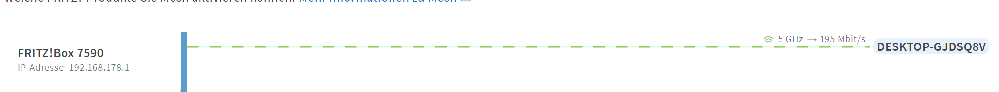

Hallo!
Ich habe den Test jetzt wiederholt.

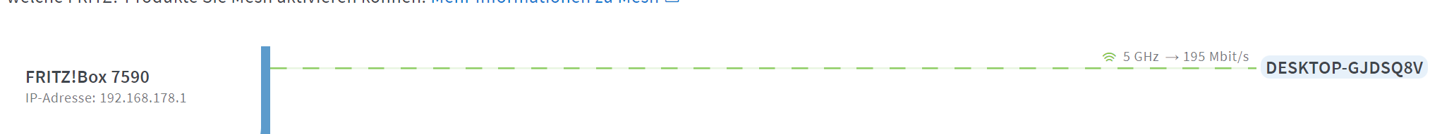

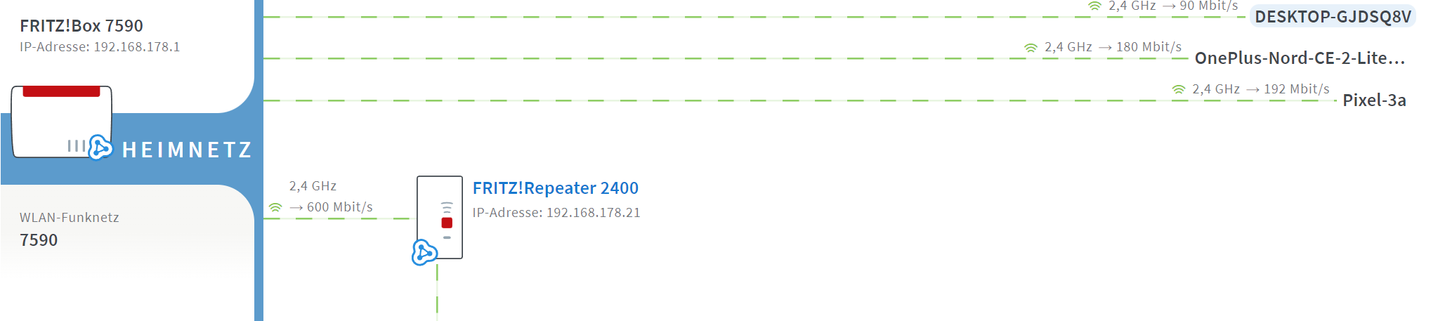

Wenn ich den Fritz 2400 Repeater ausschalte und die 7590 im N/AC Modus betreibe, dann verbindet sich die WLAN Karte auch im 5 Ghz Modus mit der 7590. Die Datenrate beträgt hierbei dann knapp 200 mbit. Nach einigen Minuten wechselt dann die WLAN Karte selbstständig wieder in den 2,4 Ghz Bereich der 7590 mit grottigen Datenraten
Wenn ich im Fritz Repeater 2400 nur mit 2,4 Ghz betreibe, die 7590 allerdings mit 2,4 Ghz und 5 Ghz dann verbindet sich die WLAN Karte im 5 Ghz Modus mit der 7590. Datenrate ebenfalls knapp 200 mbit. Auch hier: Nach einigen Minuten wechselt dann die WLAN Karte selbstständig wieder in den 2,4 Ghz Bereich der 7590 mit grottigen Datenraten. Zwischendurch hat sich die WLAN Karte dann sogar einmal mit den 2,4 Ghz Signal des Fritz 2400 verbunden.
Schalte ich jedoch im Repeater ebenfalls den 5 Ghz Modus ein, so verbindet sich die WLAN Karte mit den 5 Ghz Netz des Fritz 2400. Die Datenrate hierbei ist wesentlich schlechter und die Verbindung ist instabil. Weshalb sich die Karte immer mit dem weiter entfernten 5 Ghz WLAN des Repeaters verbindet, kann ich nicht nachvollziehen. Ab und zu wechselt das Signal dann munter zwischen 2,4 Ghz und 5 Ghz hin und her.
Zum Vergleich habe ich mein Handy in der Nähe. Das hält perfekt die Verbindung. Keine Probleme. Auch andere Netzwerkgeräte im WLAN haben diese Probleme nicht.
Alle Fritz Geräte haben die neuste Firmware und werden innerhalb der Box auch als Mesh Geräte erkannt.
Ich habe jetzt die andere WLAN PCI Karte mit den Antennen bestellt. Ich vermute, dass eine Vielzahl an Ursachen sich bei mir hier ergänzen.
