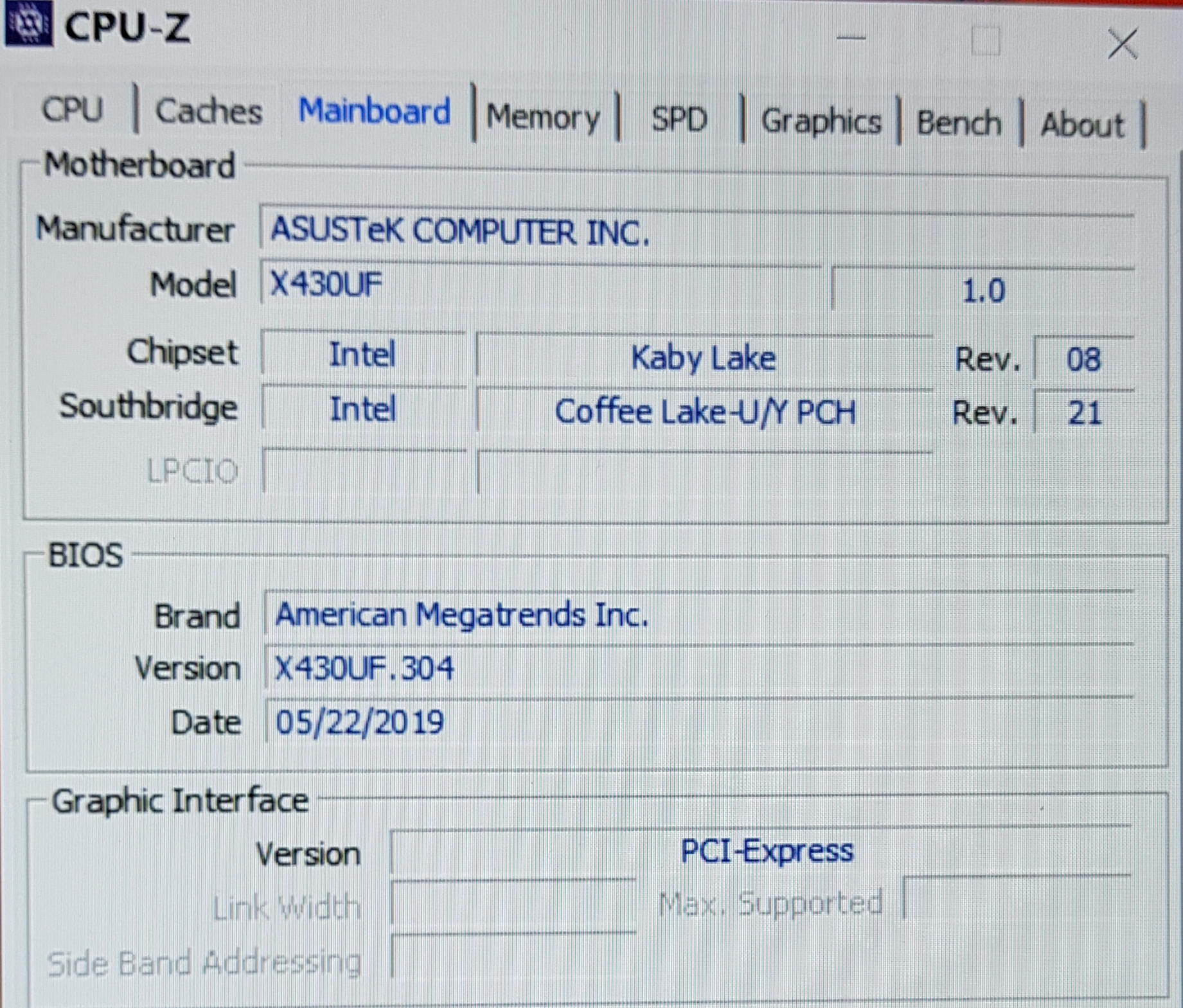

BlackNinja2019 schrieb:
Asus VivoBook S14 X430UF
Ich denke mal S430UF, oder?
BIOS 304 gibts gerade mal seit einem Monat. Wirklich aktuell?

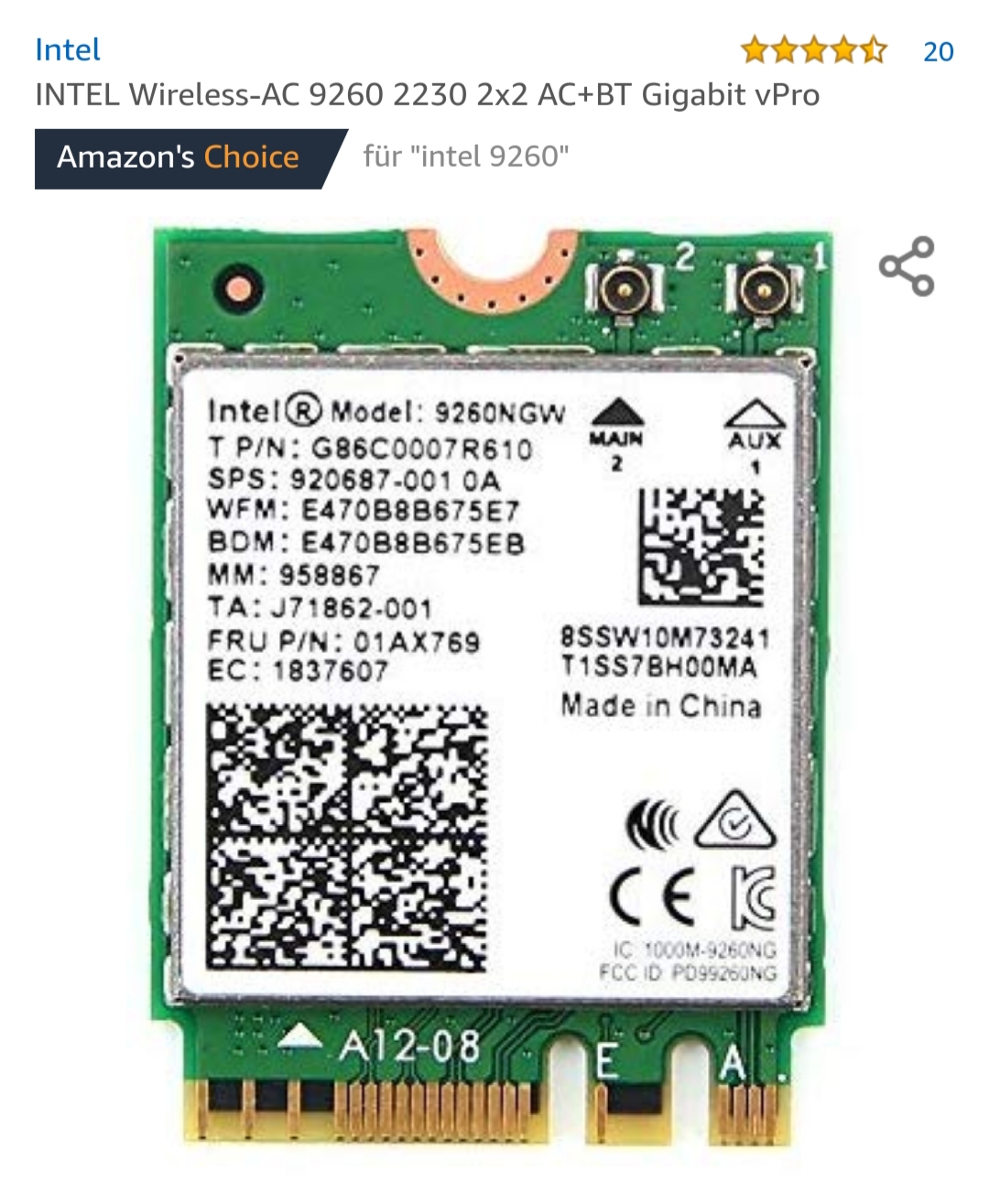

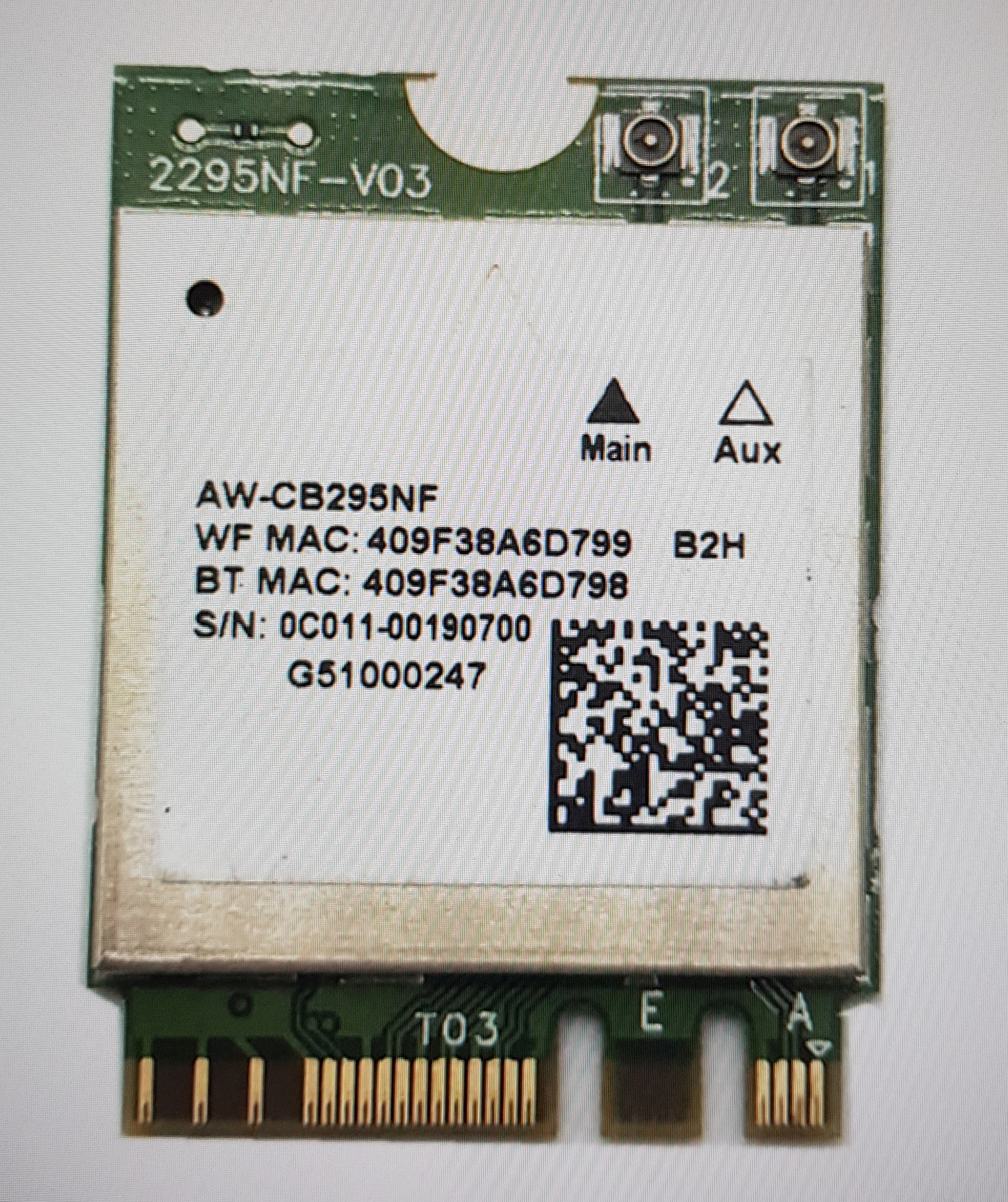

So sieht die Realtek Karte aus und die Intel im Vergleich.
Wird die Intel passen?
Von den Schnittstellen her schon. Wichtiger ist, wie bereits erwähnt, dass ASUS die BIOS-seitig zulässt. Ich hab leider keine Infos dazu gefunden.
Ich hab mit Asus telefoniert und er hat gesagt das in dem Asus VivoBook S14 Realtek und auch Intel verbaut sind.
Zu 99% wird es funktionieren und keine Probleme mehr.
Die Intel ist auch von den Werten her viel besser.
