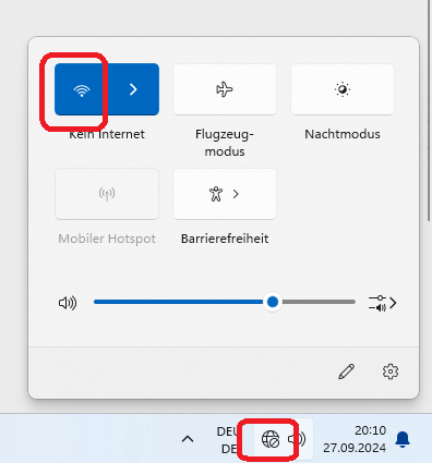

gestern abend habe ich den latop ausgemacht und heute beim anschalten war einfach kein wlan mehr da.

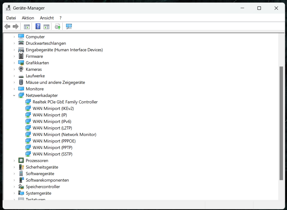

ich habe viele sachen geöffnet die das internet vorschlägt und dort oft kein wlan gefunden, nicht im geräte manager, nirgendwo.
ich bin nicht im flugmodus.. ich hab dann mit kabel ein windows update gezogen und ich habe bei asus einen lan treiber geladen und auch bei intel einen wifi treiber, aber es taucht nirgendwo wlan auf.
unter dienste (lokal) habe ich als ausgeführt -automatische wlan konfiguration.. was auch immer das bedeutet. auch hier bringt kein aktualisieren oder neu starten irgendwas.
ich hab noch einen alten fritz wlan stick und der funktioniert auch irgendwie nicht... ich weiß nicht weiter... HELP
So lange im Gerätemanager unter Netzwerkadapter keine WLAN Karte vorhanden ist, kann kein WLAN funktionieren.

Ist nicht die Prio diejenige, das WLAN im Notebook wieder zum Laufen zu bekommen? Der WLAN-Stick ist doch nur eine Notlösung.
Von daher würde ich erstmal, wie von @redjack1000 erwähnt, im Geräte-Manager nachschauen, ob grundsätzlich ein Netzwerkadapter für WLAN erkannt wird.
(Rechtsklick auf das blaue Windows-Logo unten in der Taskleiste und dann Geräte-Manager)

SuperHeinz schrieb:
Gerätebeschreibung bei Asus sollte, der Intel Wireless-Adapter Wi-Fi6(802.11ax) verbaut sein:
Wäre gut wenn das geklärt wäre.
