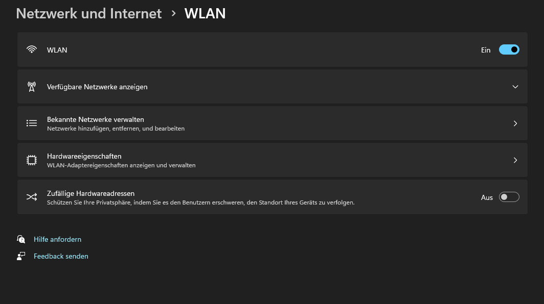

Mal ganz davon ab: Schon mal bei Einstellungen > Netzwerk und Internet nachgesehen, ob ein Reiter "WLAN" vorhanden ist und wenn ja, auf das kleine ">" klicken und das Sub-menue öffnen.
Sollte so aussehen:

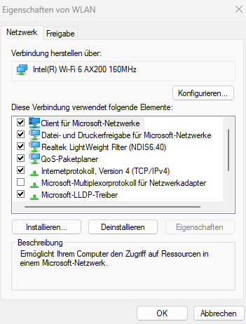

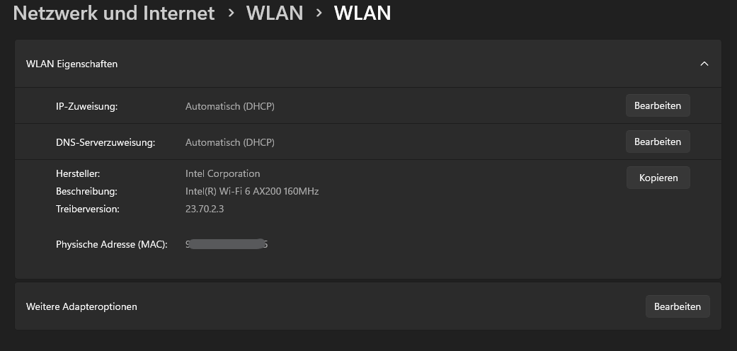

Erstmal muss das WLAN natürlich eingeschaltet sein. Und dann bei Hardwareeigenschaften nachsehen, ob da ein Wi-Fi-Adapter erkannt wird:
Unter weitere Adapteroptionen sollte nach Klick auf "Bearbeiten" dann ein weiteres Kontextmenue erscheinen.
Sieht bei mir so aus:
Kommt das alles, funktioniert das alles, oder wo hört das bereits auf?
