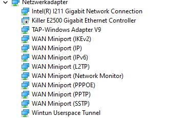

Zeige uns einen Screenshot vom Gerätemanager mit folgenden Geräten
Cu

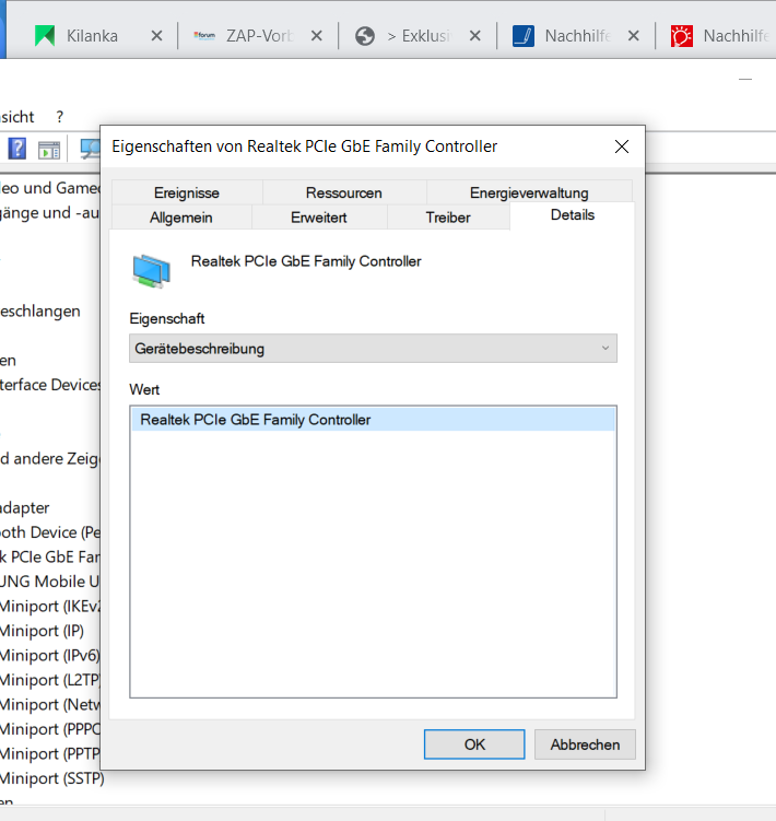

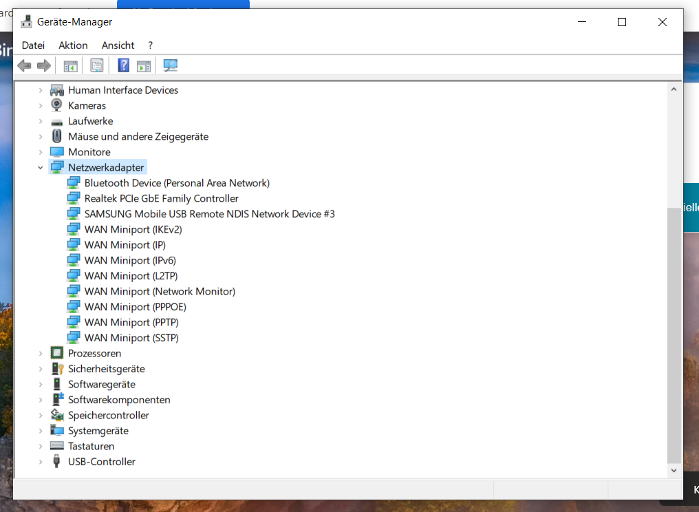

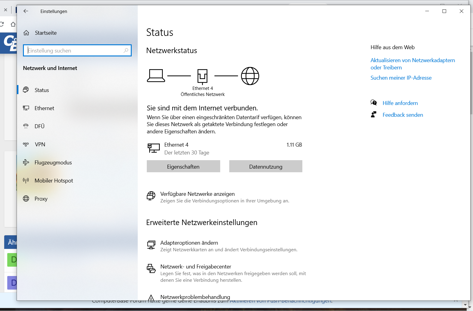

Nur das hier ist sichtbar
Screenshot:
Da ist kein WLAN drin. Entweder ist es deaktiviert (BIOS, Software) oder defekt.
Ist weiter oben im Gerätemanager evtl. ein unbekanntes Gerät?
BT funktioniert. Meistens ist es auf der selben Steckkarte wie WLAN. Doch das muss nichts bedeuten.

Im Geraetemanager ist nix zu sehen was auf etwas schliessen laesst was WLAN kann.
Kann sein das die WLAN-Karte sich geloest hat im NB oder einfach nur tot ist.
Reaktionen: GTrash81
Als unbekannt wurde hier nichts angegeben
"Im Geräte-Manager ist nix zu sehen was auf etwas schließen lässt was WLAN kann.
Kann sein das die WLAN-Karte sich gelöst hat im NB oder einfach nur tot ist."

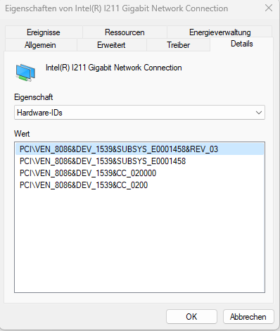

" Das könnte auch eine KombiKarte bestehend aus WLAN und LTE sein. Nenne uns die HardwareID von dem Gerät. "

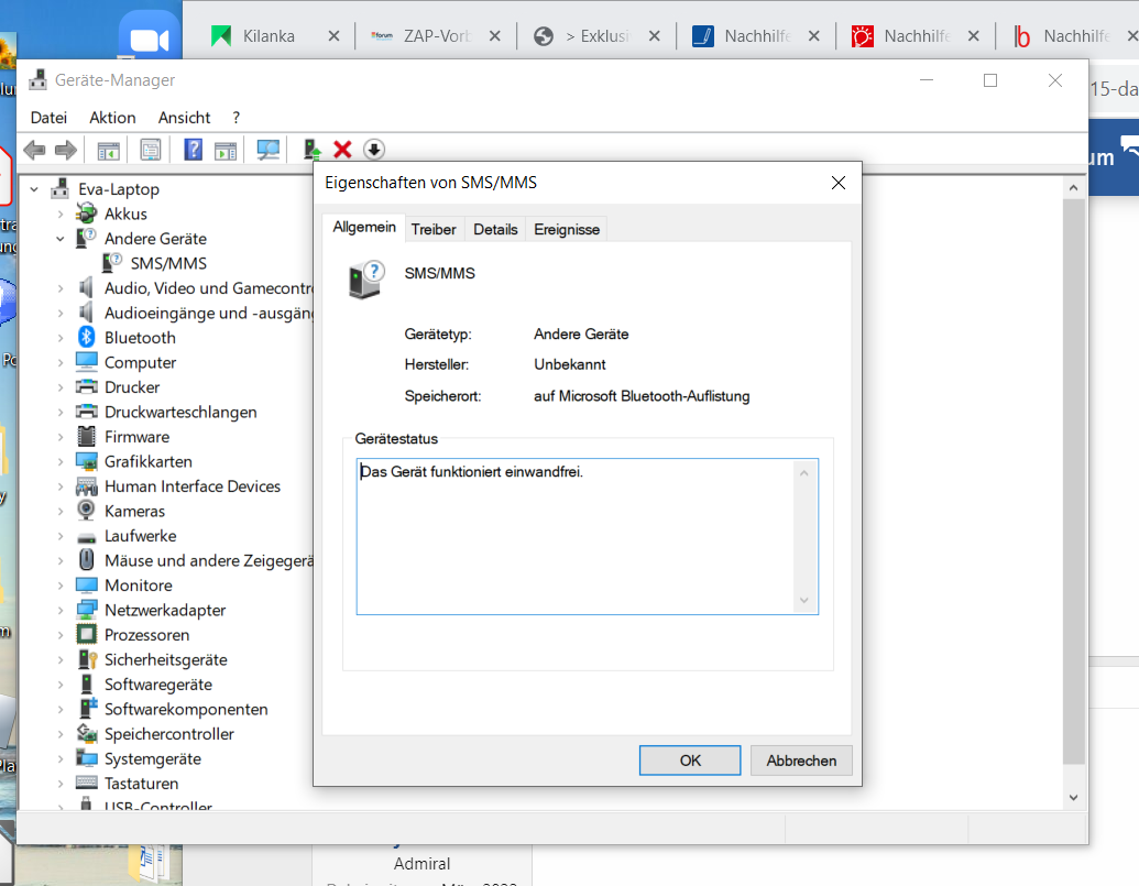

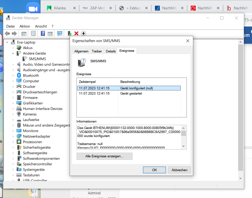

" Zeige uns mal die aus dem Gerätemanager "
Ist das gemeint?
" Bei meinem HP Probook ist es mal so wenn ich die klappe zu mache danach hochfahren lass dass es wie bei TE plötzlich verschwunden ist im BIOS zeigte auch nicht an neustarts haben nicht geholfen ich hatte es komplett runtergefahren und aufgeladen hab es länger im netzteil gehalten plötzlich war es wieder da gewesen "
Ich versuche es ja schon seit Juli 23 immer wieder auf die oder die Art. Es hatte nichts geholfen.

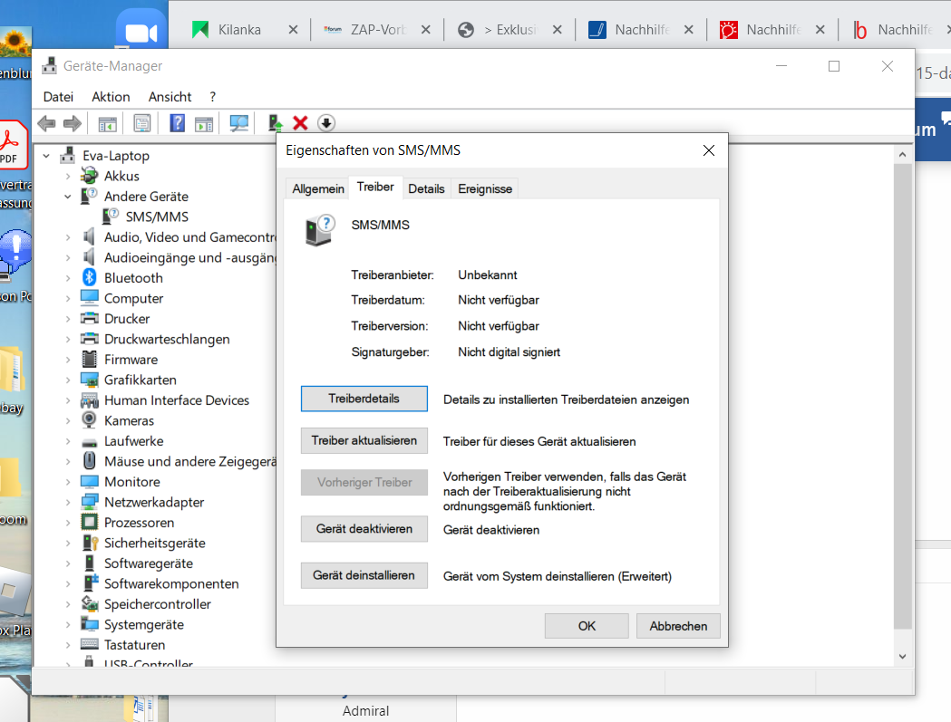

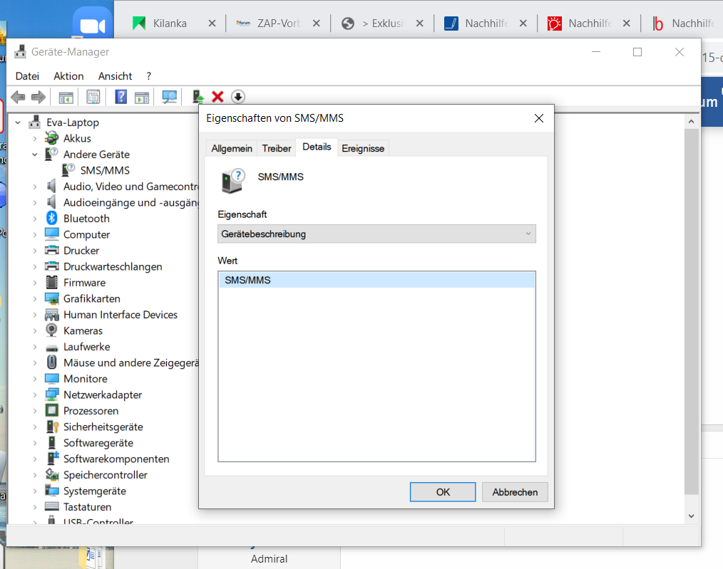

Fast gut, nimm mal das SMS/MMS Gerät.

Das unter fürs WLAN reicht , oder? Es dauert wohl ca 18 Minuten mit dem Tethering.
