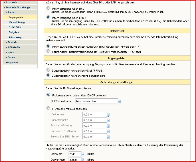

Im Router muss es so ausschauen wie auf dem angehängten Bild.
Zugangsdaten müssen keine eingegeben werden, das erledigt das Kabelmodem.....
Nach Eingabe und Speicherung der Einstellungen in der Fritzbox, diese, sowie das Kabelmodem auschalten. dann als erstes die Fritzbox wieder anstellen und nachdem diese einmal kurz alle LED´s erleuchtet hat, das Kabelmodem wieder starten. Kurz warten bis sich alles synchronisiert hat und dann sollte es gehen....
Bist du dir da sicher? Also mein Modem wählt mich nicht ein :/ geht bei mir nur über den Router (FritzBox)

Alle Kabelverbindungen lösen Modem Resetten - Fritzbox Resetten wenn sie vom Modem Getrennt ist danach ins Web interface der Fritz Box und auf Konfigurieren Internetanbieter auswählen in deinem fall KBW oder KD oder Unizymedia egal da alles Kabelnetzanbieter - modem an lanport 1 der Fritz anstöpseln - in der Fritz nun das vorherige setup beenden - und freuen das es läuft !!
Die krux bei den FB ist das die Konfig von anfang an auch auf KAbelnetzbetreiber ausgelegt ist - wählst du einen Kabelnetzbetreiber aus schaltet die Auto.Konfig das modem aus und in den entsprechenden modus !
Zugangsdaten brauchen nicht eingegeben werden das Modem ist für deinen I-Net zugang konfiguriert und reicht alles zum Router weiter der es nur verteilt und verwaltet !!
