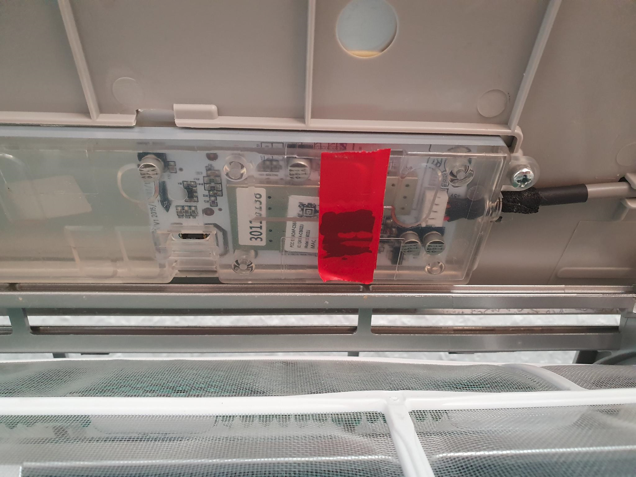

Ich würde gerne die WLAN-LED meiner Klimaanlage nachts deaktivieren, weil sie blinkt und nachts halt stört.
Das Modell ist gree ucrown.
Hier ein halbherziger Versuch, die LED abzukleben (das schwarze auf dem Isolierband ist Edding), hats nicht gebracht:

Kleb doch einfach großflächiger und mehrfach übereinander. Schwarzes Band könnte grundsätzlich sinniger sein.
Reaktionen: WhyNotZoidberg? und Abe81
Anstelle von durchsichtigem Isoband könnte man Pappe mit einem schmalen Streifen Isoband nehmen ... dann verklebt man nicht so viel Oberfläche und kann für Fehlersuche oder ähnliches die Pappe auch wieder leichter entfernen.

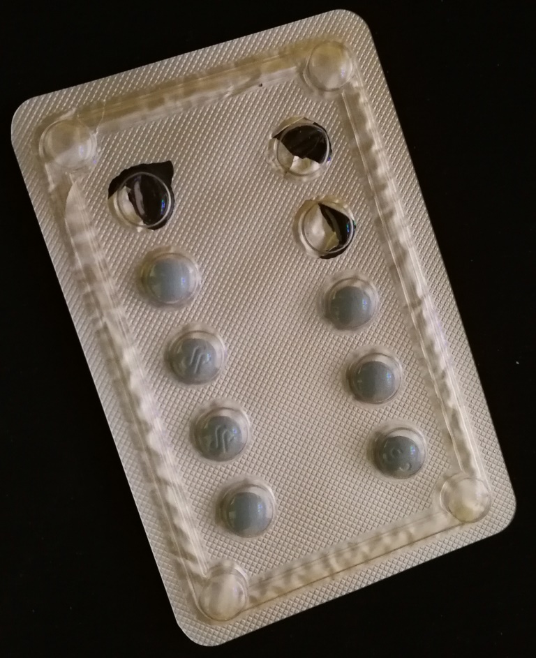

Jemand der Tabletten in der Familie nimmt? Die meisten Tablettenblister sind auf der Rückseite mit einer dünnen Metallschicht verdeckt. Es gibt einige Verpackungen wo zwischen den Tabletten ein breiter Streifen Plastik mit dieser Metallschicht ist.
Davon einfach einen Streifen raus schneiden und mit der Plastikseite Richtung Platine = absolut Lichtundurchlässig
hier als Beispiel mit einer Taschenlampe darunter...
einfach den benötigten Streifen aus der Mitte raus schneiden 🙂
