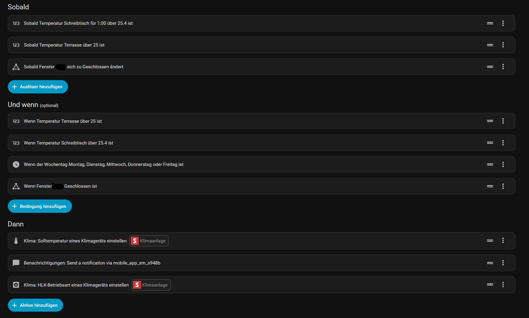

Ich habe auch so eine Automation im Einsatz, bei mir allerdings ohne die Kontrolle von Anwesenheit oder PV-Produktion. Wobei in meinem Fall eine Außentemperatur über 25°C eigentlich sowieso Sonnenschein und damit viel Stromproduktion voraussetzt.
Zusätzlich habe ich Automationen die die Klimaanlage wieder ausschalten. Je nach Ladestand des Stromspeichers geschieht das entweder schon Abends oder erst in der Nacht.
