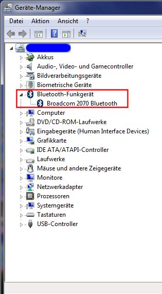

Im Geräte-Manager wurde auch dieses Bluetooth erkannt.
