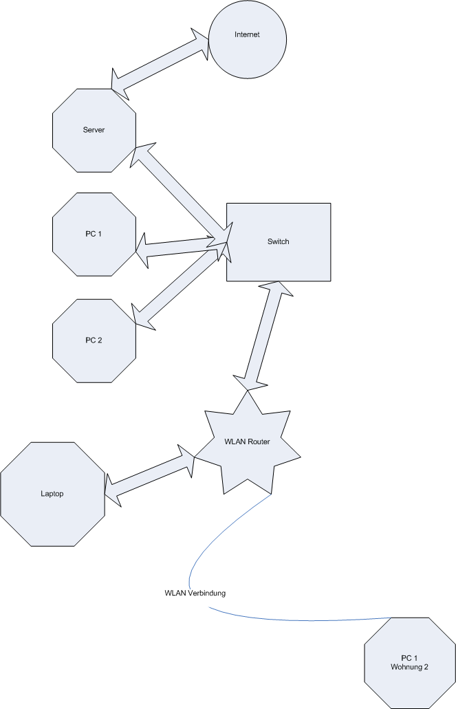

Kannst da mal ne skizze machen oder sowas?
Ich bin mir nicht sicher, wies jetzt genau aussieht.
gruß
zio
So nach 5 maligem lesen hab ich es dann auch verstanden. Kannst du von dem 4ten PC aus mit der 2ten Wohnung kommunizieren? Auf die schnelle würde ich auf den Switch tippen.
Zeichnung ist im Anhang.
Nein, leider kann ich mit dem PC 4 auch nicht mit dem PC 1 aus Wohung 2 kommuniezieren.

bekommen alle von der selben stelle per DHCP eine IP zugewießen,
oder bekommt Laptop (PC4?) und der über WLAN angebundene PC
die IP vom WLAN-Router?
Es bekommen sogar pc1,2,3 von WLAN Router eine Ip zugewiesen, obwohl sie noch am Swich hängen ...
