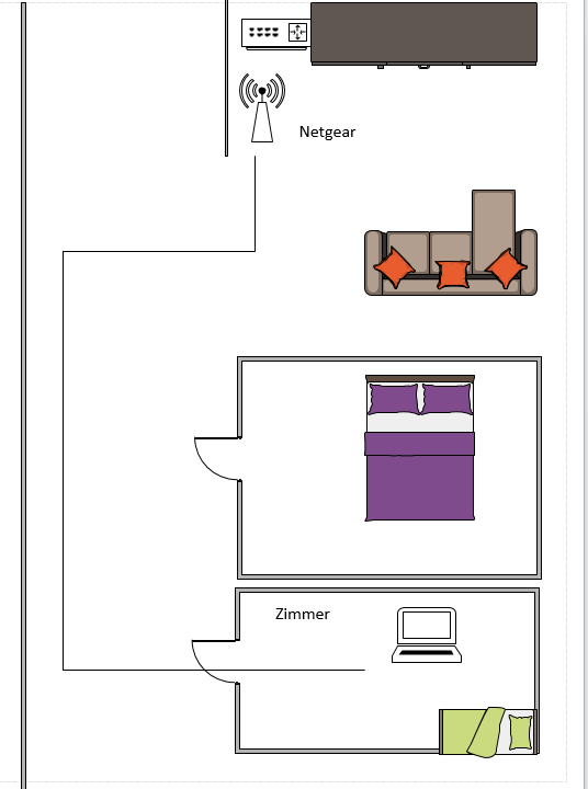

Ich habe noch eine Zeichnung gemacht: Die Entfernung vom Acces Point bis zum Zimmer ist 10 Meter. Dazwischen ist noch ein Zimmer.

Also das Signal fährt nicht diese "Route" wie Du sie Dir vorstellst, sondern geht auf direktem Weg durch die Wände; in deinem Fall durch 2-3 Wände.

Falscher Standort des Wlan-Accesspoints.
Idealerweise sollte der Sender so plaziert sein, dass er in der Mitte des zu beleuchtenden Gebietes steht.
Wäre hier, auf Höhe des Schlafzimmers.

Der Netgear steht auch einfach nur falsch! Der sollte ungefähr in Höhe der Ecke des ersten Zimmers links an der Wand stehen. Dann würde er nämlich den gesamten Bereich aus der Skizze gleichmässig versorgen können. Ein Wlan Router muss eben immer so angebracht sein, dass er möglichst mittig innerhalb der zu versorgenden Räumlichkeiten liegt. Dann läufts nämlich meist auch ohne zusätzliche Geräte und Anschaffungen.
Ein Repeater ist dabei auch keine wirkliche Option, denn der halbiert die zur Verfügung stehende Nutzbandbreite, weil er gleichzeitig mit Notebook und Router kommunizieren muss.

du hast mindestens 2 wände, dahinter bestimmt noch einen dicken schlafzimmerschrank mit kleider usw.
die natur geht immer den geringsten weg, also von antenne zu antenne, durch die wände. 5ghz kommt schlechter durch wände als 2.4ghz.
wie schon vorgeschlagen wurde: häng den AP mit einem kabel in den flur so weit wie möglich an dein zimmer.
